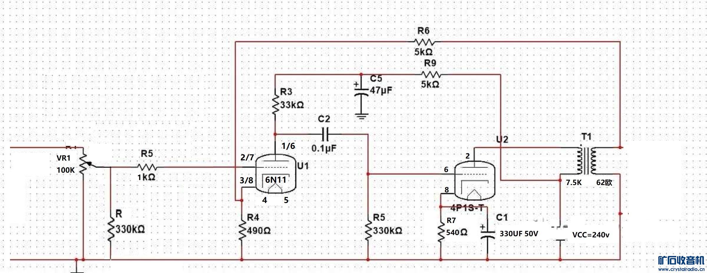

上面是耳放电路和高压稳压电源板电路
发表于 2022-11-8 10:41:08 | 显示全部楼层
不测电流让我们猜?!
