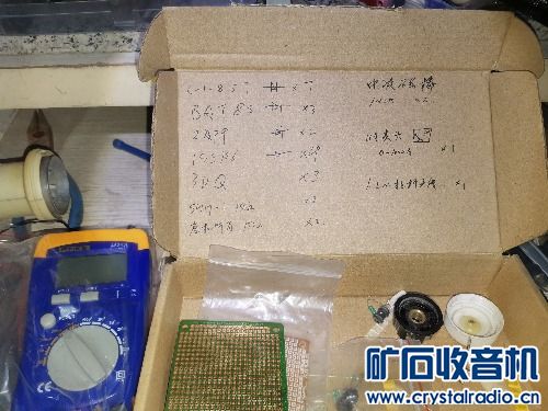

 楼主| 发表于 2022-11-15 21:41:22 来自手机 | 显示全部楼层
shiuyipyuen 发表于 2022-11-14 11:09
由于写网上帖,写得很简约,这会给您带来很大困难,还是那句;每事无大小,不懂就上矿坛。就能解决,
这里D ...
我的材料不全,想重新把这个做一下,不过这两个二极管没有了,手头有的材料等下我发图片上,我担心用不同的二极管,会对耳机或者三极管或者其他的东西造成损害,也不懂更换这个二极管后需不需要修改电路中的一些零件的数值,例如电阻的大小变化,电容的变化?所以想请教下您。

 楼主| 发表于 2022-11-15 21:48:26 来自手机 | 显示全部楼层
这里D ...
对了我还有一包S9018的三极管

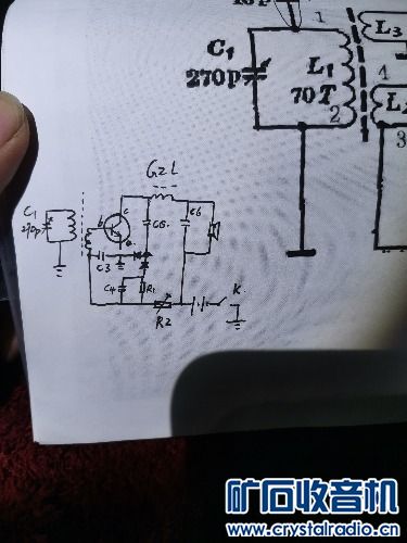

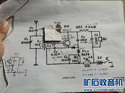

 楼主| 发表于 2022-11-15 22:14:31 来自手机 | 显示全部楼层
shiuyipyuen 发表于 2022-11-11 03:24
“多些老师指点,我接的是C极直接一根线靠近磁棒来调节再生,没有接入微调电容。
这是论坛里一位老 ...
您说的我理解好久,不知道是不是把e极和电路断开,直接接一段导线去调节再生,导线的另一头呢?悬空吗还是接地?第二个就是e极正常接C3和二极管上,就是把下面的接地线去掉不接地,e极上再焊接导线,另一头悬空去调节再生?我说的可能不是很明白,我画的有一张图,第二张图是我说的第二种接法
 楼主| 发表于 2022-11-15 22:26:44 来自手机 | 显示全部楼层
shiuyipyuen 发表于 2022-11-11 14:03
上贴这种提倡,乎合矿坛精神吧
“矿坛“精神      专注、精准、极致!
上个图不清楚,我又从新编辑了下
