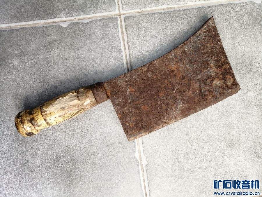

老物件也可以拿来用了。
前些日子网上有关菜  刀能不能拍蒜的讨论很热火,其实客服的回答是实话,那么硬的切片不锈钢刀是不适合拍蒜的,整体太硬了就容易脆。
商家的市场定位不断细化,厨房刀具专用也是随进步潮流,老观念一把刀万能使用,没有专用的好。
高碳不锈钢整体淬火热处理掌握不好容易脆,也有专家说不锈钢局部淬火工艺上难以实现,为了降低成本只好整体热处理。
找到一把老刀,也算古董了,但是绝对可以拍蒜,是碳钢的,放心使用,不会轻易断。

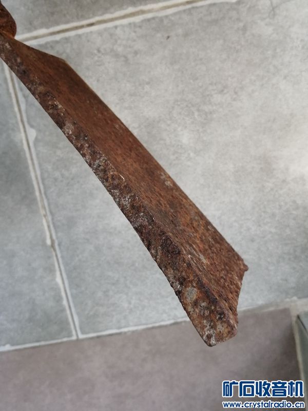

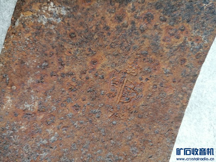

刃部锈蚀严重,只好修磨了。好像刀刃处硬度还可以,剁个鸡应该没问题,何况拍蒜了。
锈到这种程度说明不是好钢,黄锈的刀就算磨出刃口也不会锋锐,好钢的锈薄而不黄,这刀有重量用来砍砖头还成。

好像不适合切菜。重量足够。就是有点旧。
 楼主| 发表于 2022-11-6 11:27:37 | 显示全部楼层
发表于 2022-11-6 11:28:25 | 显示全部楼层
您这个是剁骨刀。

我看LZ你这把刀的刃口不像你用磨石磨的,倒是很像你用角磨机磨的。
刃口是有角度的,剁东西的刀在32-35度左右,切片的刀在28-32左右。数字我大概估算的。

您这刀好像似文物,文物其中的一把菜刀
发表于 2022-11-6 13:06:13 | 显示全部楼层
        这把刀是砍刀,砍骨头的刀,但不适合砍棒骨,太硬了。
发表于 2022-11-6 14:04:46 | 显示全部楼层
这是肉店倌用的“斩节刀”,用来砍断骨头的。

 楼主| 发表于 2022-11-6 15:23:07 | 显示全部楼层
刃口是有角度的,剁东西的刀在32-3 ...
行家,一看就是行家!
本来这把刀想收藏,它带文物一样的包浆,但是又想,这里没有惊人的故事,常人收藏它也没有价值,就想开刃后使用,剁骨头应该可以。
刃口已经锈蚀得很薄而且有锯齿状缺口,残缺不直,厚薄不匀,简单磨石磨不行了,于是用角磨机低速修磨刃口。钢很硬,看来淬火很好。
角磨机高速运行,稍不注意,刃口钢容易烧蓝退火,于是用串大灯泡的方式降压,容易控制磨削力度,不会退火。
顺便修出弧度,比近乎直刃顺手。
刃口角度,很钝,近乎斧头的角度,卷刃是不可能了,只会崩刃。
再顺便将刃口用砂纸修磨成镜面一样光滑,工具控强迫症,没办法。
一把可以放心拍蒜的菜刀诞生了,当然不能让LP看见,只能偷偷自己拿在手里把玩一会儿,
