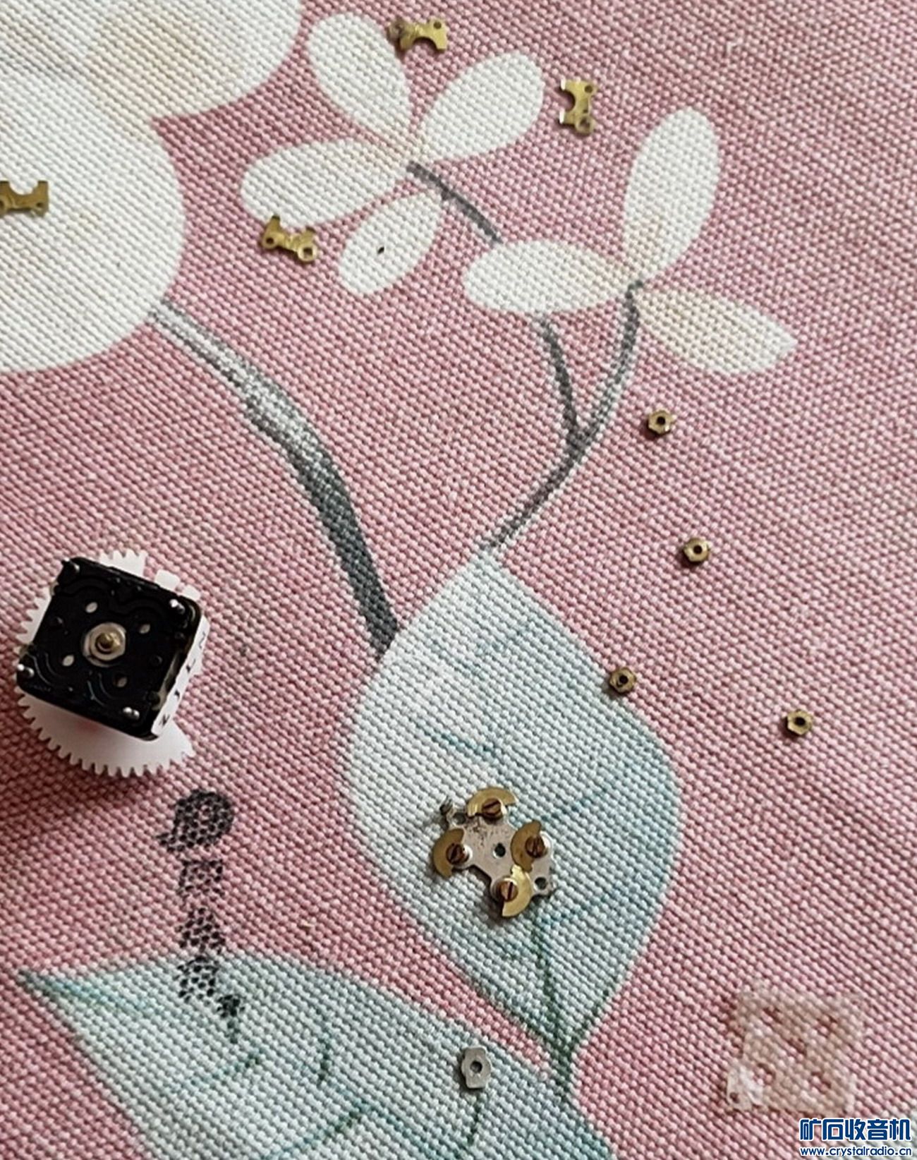

入手一台索尼SW10收音机,成色尚可,收音机各波段灵敏度也不错,唯一的遗憾是调谐“喀嚓”响;
使用了些日子,发现高低端凑合,在中间位置,咔咔的厉害,有时候想锁定某一个台都有些费劲;
忍无可忍,下手拆可变四联,尽管手头的工具不是很理想,但还是完美的拆解了;发现就是下图摩擦动片的小片一圈发黑导致;
罪魁祸首
拆解的全部零件:

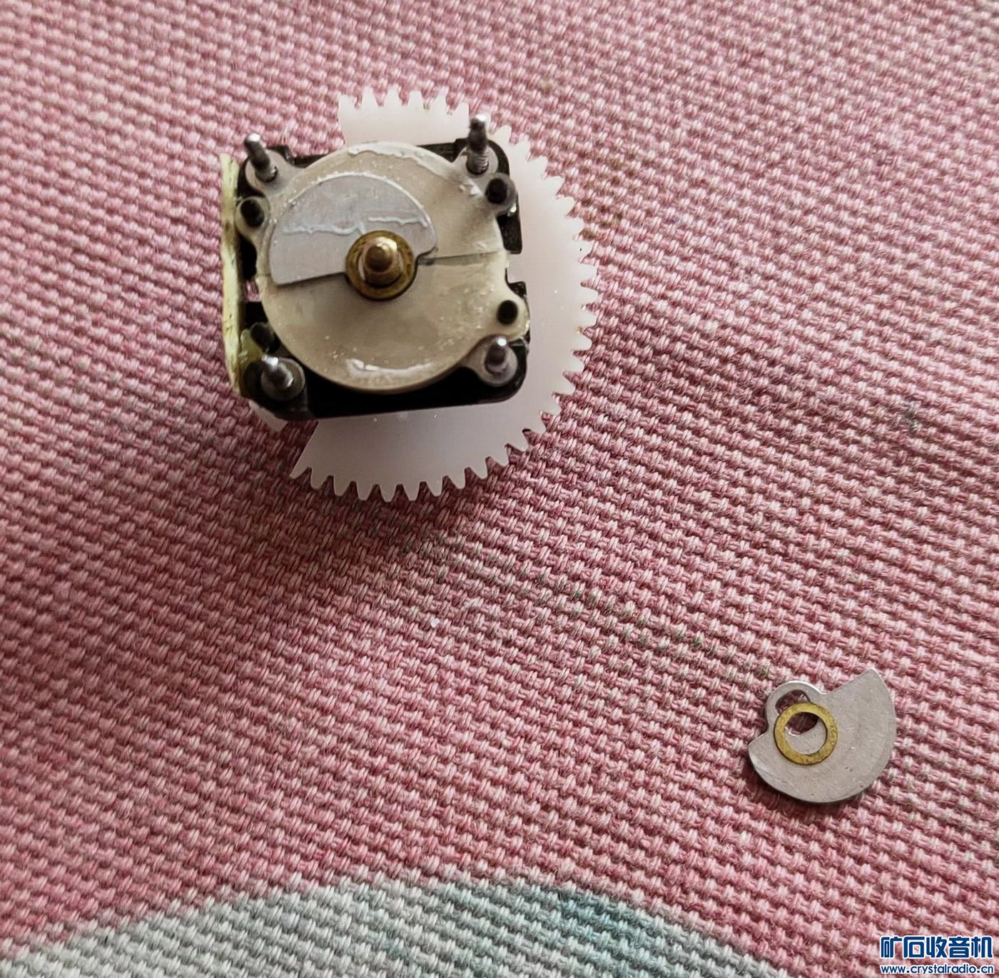

仅仅拆到这里,把问题处理了,重新装配。FM没有问题;而AM统调全乱了,540KHz台的到了700KHZ,百思不得其解!难道哪里出问题了?不应该呀装配都有图片,东西也不多。
以为是可变被搞坏了,上午在某宝下单了外形接近的四联可变,卖家不知参数;
中午饭后,觉得事情不多,继续折腾:

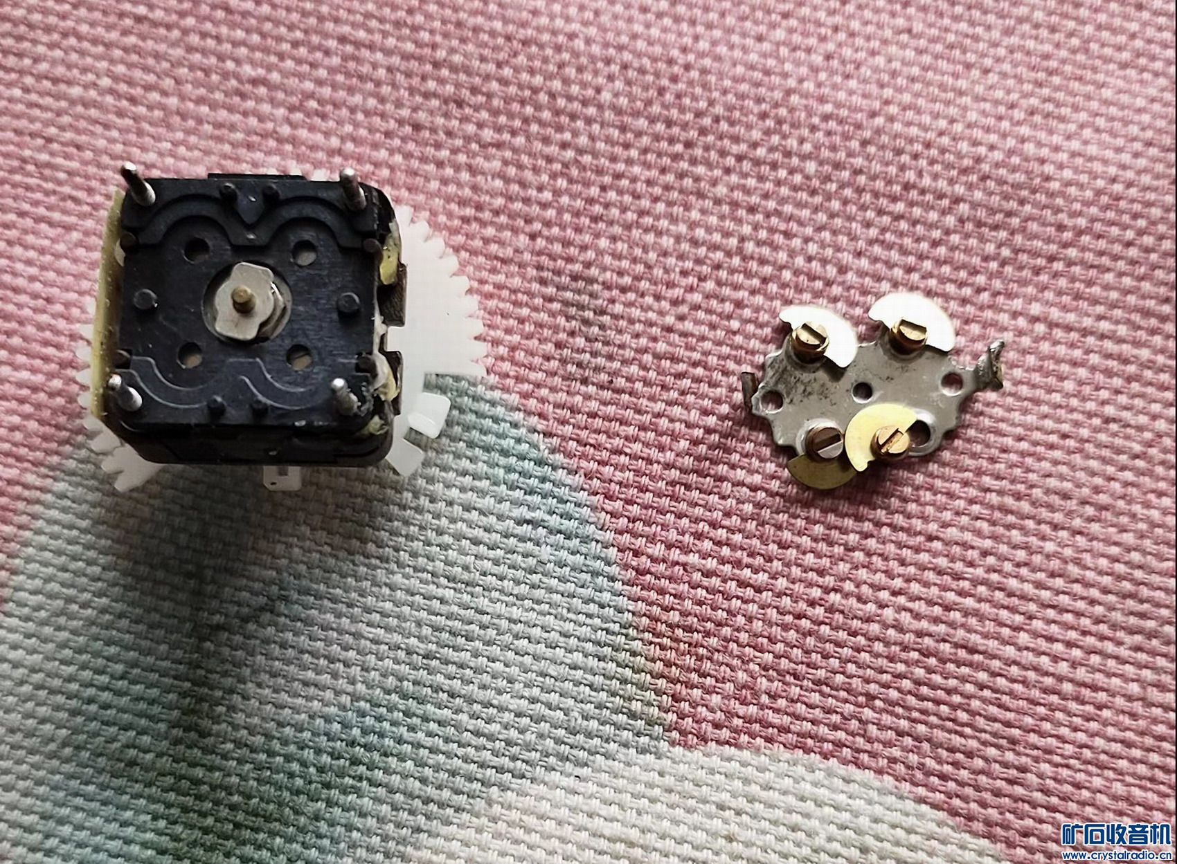

拆到第一个端盖的样子
AM连拆到一半的样子
把四联全部拆解了,擦拭一番,重新装配,貌似有所改善,但还没有根治。FM覆盖正常,中波经过统调,波段覆盖正常了,短波也不错,没有想到这个小黑圈会带来如此变化。买的电容刚好还没有发货,暂时不用就退了……
老花眼,摸索着把这个进口的可变电容拆修成功了,很有成就感!
事实证明,进口可变电容可以维修。
暂时先不折腾了,等使用一段时间再看看还会有什么问题,到时候一起打理。
小结:
索尼SW10两节五号电池,很省电;FM立体声效果也不赖,住在这火柴盒中波接收也还行,短波好像变化挺多,倒是听的不多,只是偶尔试试机器效果;调谐手感比不上7601,但是调谐更轻松;喇叭音质还算不错。

中波失调多的原因找到了,电容组装没有问题,之后微调电容部分的组装,偏离了原来的位置。
