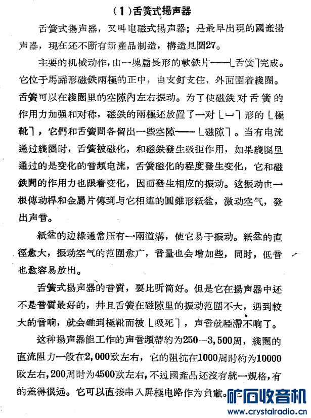

老爷子,请教您一个关于喇叭的问题,我淘了一个8吋的旧舌簧,直流电阻大约800欧,想问下它的阻抗大概是多大的

您好!8吋的舌簧,直流电阻800欧,属于过去农村广播用喇叭,阻抗都很大,适合高电压用。
空口无凭,查了一下资料,付下截图,摘自已故宗师【冯报本】的《二、三管收音机》1956年邮电版:

感谢老爷子的回复,看来要想把它用在收音机上得自制个输出变压器了,或许现成的电源变压器可以

舌簧扬声器音质差,可承受功率少,自制个输出变压器的人力不计较,但成本比买个扬声器便宜不了多少。
