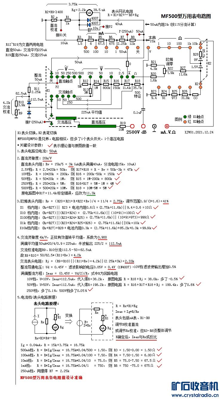

低于30Hz时,即便加大容量指针也照样振动,
高于50Hz时,没有这只电容也不会振动(也许是肉眼不可见),因为指针有惯性。
很少测超低频,所以这只电容实际上比较鸡肋,个别指针表确实没有。

我看许老师有个计算,
滤波电容使10档增加约0.5%
另外,所用的整流方程中,
Ud/2是个什么意思(为什么要除以2)?
