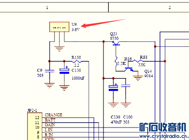

发表于 2022-11-15 22:07:03 | 显示全部楼层
老哥您好,我的机器还没有搞好,通电有显示时间,一按开机键,显示屏字符就消失,不能开机。拔下功放板与收音板之间的排线,单独给收音板供电,开机,调台,显示屏都能正常显示。看来故障还在功放板,或者电源板。此机故障和你的机器不一样,想请教一下电路图左上角U9是什么器件?三端稳压7805吗?不开机第三脚有4V左右,按开机键后立即下降到1.8伏左右,有时还要低一些。
