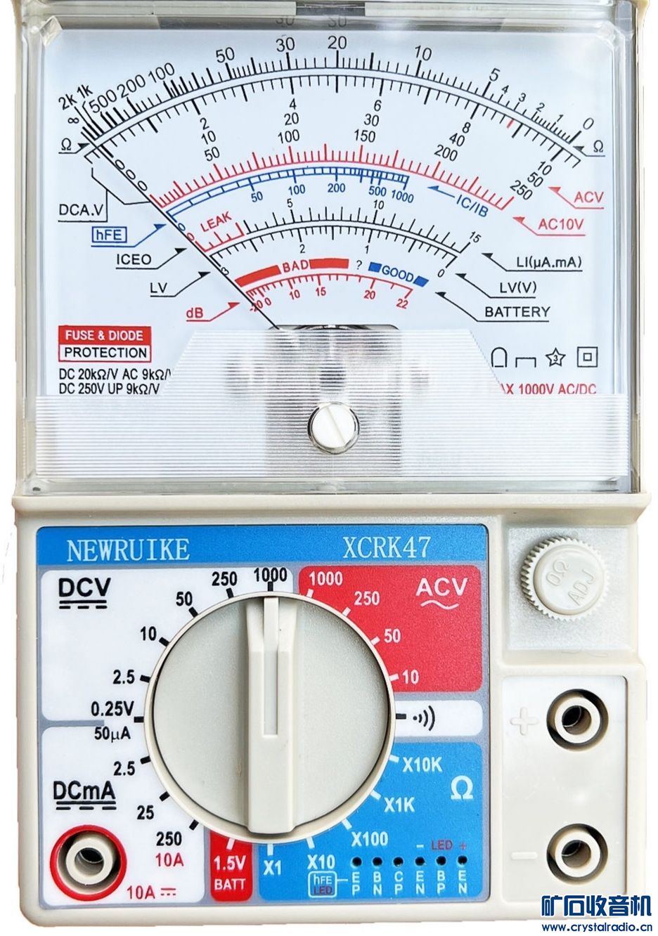

全量程保护,电阻档无需调零的指针万用表

不是从芯开始吗?里面有芯片,所以就不需要调零了。
发表于 2022-10-29 09:01:24 | 显示全部楼层
如果是常规指针表,RX10K的内阻是200K,除非表头灵敏度高于3V/200k=15uA,否则只能用放大器。

发表于 2022-10-29 17:21:07 | 显示全部楼层
他的AC10V档,是均匀刻度,应该是有源表。
有放大电路的话,即使用常规分压形式测电阻,就无需调零了

发表于 2022-10-29 19:19:51 | 显示全部楼层
指针表电阻档调零电位器的设置是为了适应普通电池的不断变化的内阻和电压,不用调零估计是增加了稳压电路,再加上电阻精度高一点就可以不需要调零
发表于 2022-10-29 21:10:39 | 显示全部楼层
理论上不需要调零的(以前没有见过),误差一定大的,因为x1挡电池、保险丝影响很大的,其实
挡也有一定影响、如果有高压挡,所用电池也不一样,所以不需要调零的原理不知是什么。

发表于 2022-10-30 20:10:33 来自手机 | 显示全部楼层
挡也有一定影 ...
你自己说不知道他免调零的原理,然后又说他的误差一定大,岂不是自相矛盾。
我猜测他的工作方式跟楼主的相近,估计是采用稳压电源来给各档供电。这样,由于供电电压稳定、各档内阻稳定,因此,满幅调零时,总电流稳定,分流给表头的电流也稳定,不需要像传统指针表那样,需要通过调节调零电位器来改变提供给表头的分流比例,这样,就实现了免调零功能。
又由于采用的是稳压电源供电,其内阻是预知和稳定的,比使用干电池时的情况要好。因此,他更有条件得到更小的误差。
