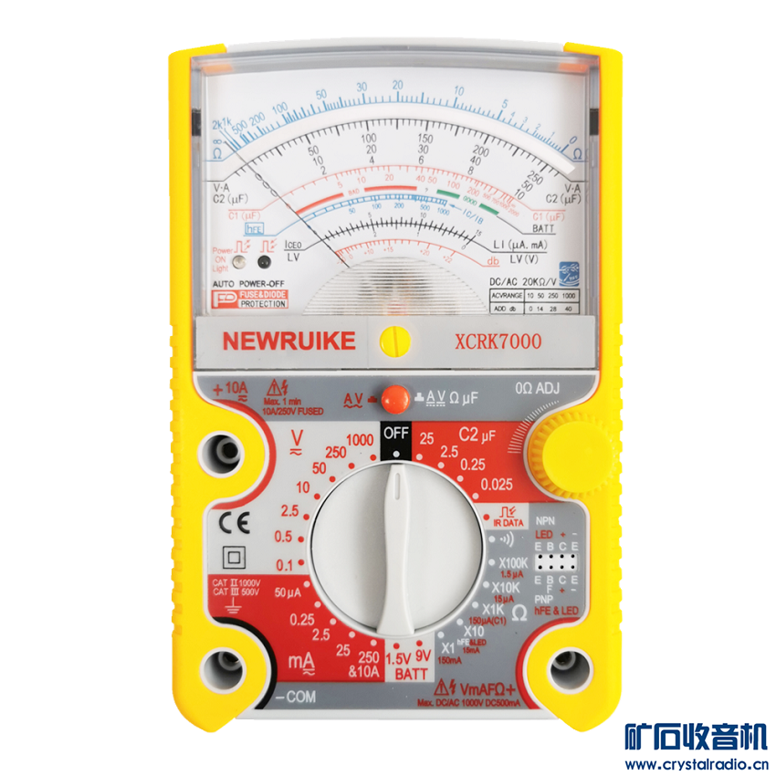

新创瑞克,这个万用表有点意思,全量程防烧,电阻档无调零电位器,怎么做到的

不可能?从电阻档刻度的非线性看出来还是指针表头。输入电阻直流电压档只有20K/V。交流电压档只有9K/V看出来还是用的指针表头。
发表于 2022-10-28 19:08:42 来自手机 | 显示全部楼层
不是数字表指针指示,看看表图片,dc20k  ac9k

做到了有啥用?
5个电阻档是玩具表方式吧了
不是3V--12V,150mA---50微安那会事。
看网上介绍此表是二节5号电,( 在数字里想要20V也是不必用高压电池,如F18B)
这个是做不到的
才是矿坛还在用用指针表秒玩具白表的电阻档
可恼残工程师设计是2节7号电(但愿是网上介绍错了)
没有厂家的实物或说明水,以上也只是瞎猜。

高压档可能会没有,但是低压电阻档应该还是跟普通指针表那种类似,像MF63那样,内部采用了放大器,只是63还需要调零。你下面图片那个电阻档缺一个x100档

电阻档无需调零还是有点新意的。我猜可能电阻档采用了2v稳压源,所以不用调零,类似三和AU31指针表
发表于 2022-10-28 20:38:33 | 显示全部楼层
费解,不同档位肯定有公差,就算怎样稳压,都要轻微调整零位。

大概率就是楼上说的
数字表指针显示(电压电流还是指针表的方式)
这二表都是一个厂出的,LV、LI刻度一个有,说明厂家懂的。一个没有? 很有可能是玩具表的方式?
其实你们要的也很简单
电压和电流用玩具表的方式(解决指针表的自动档和自动极性的难题)
电阻档还是指针表的方式(表头、电阻、电池)
那个88N把电阻档也数字化,你们这些内行是不会买的,厂家也就是为了省点表头的钱(10--50微安的表头也不贵)
88N
全部是数字表指针显示
这个表
电压、电流还是指针表模式
把最爱的电阻档该搞废了
看来厂家肯定没在矿坛混过日子,要不不会搞反了。

电阻档可能做了稳压,对应的内部导线加粗,各档位固定一个补偿电阻,应该能做到免调零了。
