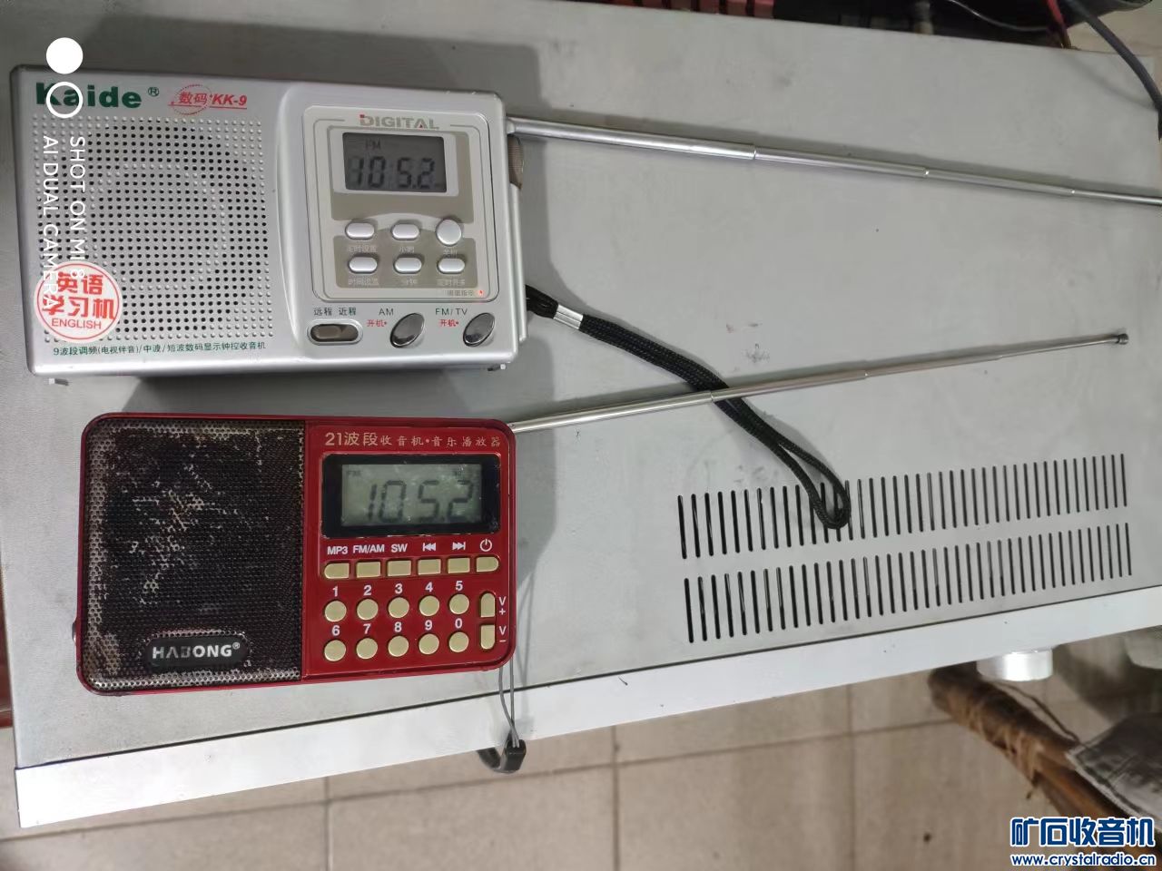

也买一个凯迪数码kk9收音机玩玩,拆开看看是CD1691的,收音机灵敏度一般。

比不上下面那个的,下面那个带MP3播放功能的,收音机灵敏度稍高一点,就是天线太短了点!加长到一样长度时更加明显地好多了。

没有涨价的,本想再买两个拆频率指示用的,感觉有点小!

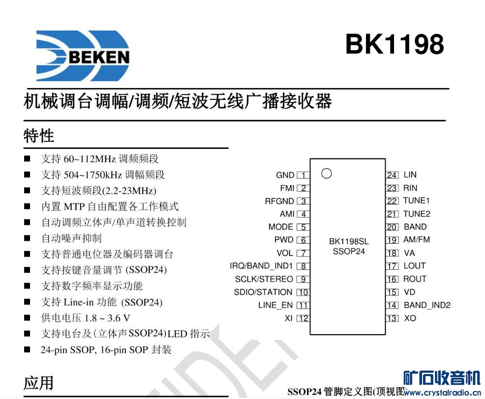

红色的是邦辉KK-F168,BK1198芯片,应该是DSP

你买的是老版本模拟机,新版KK9用DSP芯片,灵敏度极高!

淘宝上卖从新品,都是DSP芯片了,价格40多较贵。
二手的话,看运气,买到2000年或者以后出品的就是dsp。
