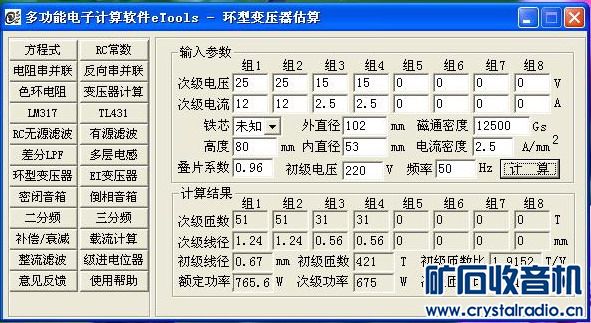

弄到几个环牛铁芯,是电度表效验台上拆下来的自藕变压器,质量不算太好,铁芯没有断点,外径102毫米,内径53毫米,铁芯高度80毫米。原绕组443匝+72匝,初级线圈漆包线直径0.46毫米(含漆皮),准备重新绕制成隔离牛,准备绕制时,发现两个问题:
1、用坛里大师分享的环牛计算软件计算,初级绕组440匝,初级线径0.64毫米(不含漆皮),次级功率702.3瓦。由此,通过漆包线载流量表知道,0.64毫米漆包线在连续工作时8小时时,按照2.5安/平方毫米计算,初级电流为0.7779安,则初级功率为:220V*0.7779A=171.138VA,这显然不对。如果按照次级702.3瓦计算,初级线径为:702.3W*1.04/220V=3.32A,按照2.5安/平方毫米计算,初级电流为3.32安,查表,初级线径为1.32毫米,漆包线最大外径1.5mm。这两种计算方法差别也太大了,不知那种才正确?
2、内径53毫米,内圆周为:53mm*3.14=166.42mm,0.64毫米漆包线加上漆皮后,最大外径0.72毫米(QZ—2漆包线),铁芯内圈理论上只能绕:166.42mm/0.72mm=231匝,按照计算值,初级线圈必须绕两层才绕得下。而外圈102mm,外径为:102mm*3.14=320.28mm,铁芯外圈理论上能够绕:320.28mm/0.72=444匝,这基本上约为内圈匝数的一倍,绕制时,可不可以内圈绕2层,外圈绕1层,内圈第二层的线隔匝均匀绕在外圈的两线之间?

发表于 2022-10-25 16:27:36 | 显示全部楼层
第一个问题,你的计算是正确的
第二个问题,不建议内圈第二层的线隔匝均匀绕在外圈的两线之间,因为电压差比较大,容易击穿,还是在层间垫绝缘纸吧

长期工作的环变将初级满载电阻损耗控制在5%以下就行了,总共130米线,电阻可查,加上温升余量,先设一个总功率按电流倒推初级铜损,不大于满载总功率的5%就行了,环变散热好,载流量可以取大一些,自然冷却取4-5.5,风冷可以取到6-8,所以不要考虑什么载流量,环牛计算是按线长算损耗
内双外单层是完全没有问题的,现在的漆包线完全不用担心耐压问题

 楼主| 发表于 2022-10-26 10:18:26 | 显示全部楼层
twsg 发表于 2022-10-25 16:27
第一个问题,你的计算是正确的
第二个问题,不建议内圈第二层的线隔匝均匀绕在外圈的两线之间,因为电压差 ...
谢谢朋友回复
再次请教:初级线径按照软件计算值取0.64毫米正确,还是按照载流量表取1.32毫米正确,望朋友赐教

谢谢朋友指教 按照铁芯尺寸,选择多大功率计算比较恰当?

用这个软件计算的

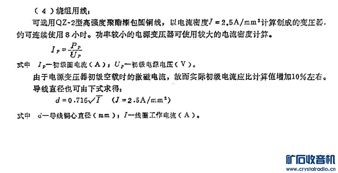

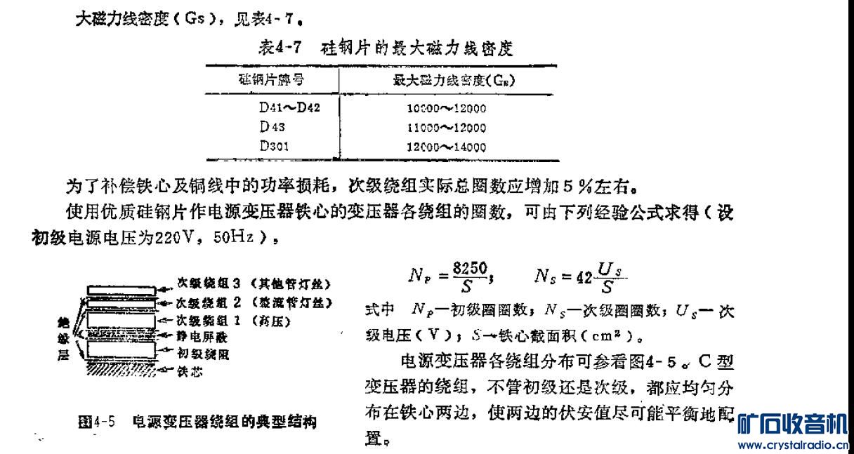

环牛我从来没有绕过,如果按照《无线电元器件应用手册》上关于E牛的计算方法
变压器铁芯截面积S=((10.2-5.3)/2)*8*0.96=18.816平方厘米
变压器初级输入功率=(18.816/1.25)*(18.816/1.25)=226.59VA
初级线圈每伏匝数N=100000000/(4.44*F*S*B)=100000000/4.44*50*18.816*12500=1.915匝/伏
初级线圈匝数=220*19.15=421.34匝,基本与原绕组443匝+72匝接近(72匝为自藕变压器升压部分绕组)
初级线圈电流=226.59/220=1.03安
初级线圈漆包线直径=0.175*1.031/2=0.73毫米
不知这样计算与环牛的计算差别在什么地方?能不能采取这种方式计算

看来这功率是软件由铁芯磁通量得来的,那应该能上得去,以经验觉得似乎没那么大,可伏匝比又在那里。手里的微波炉铁芯倒是跟这差不多有这么大功率,可那货并不是连续工作的。之前的提问是因为同样的铁芯和线径用于自耦变压器的情况容量是要大一些,因其电流来自于两个方向,所以标在自耦变压器铭牌上的容量与隔离变压器有不同。软件给出的线径是偏小,但也还是可用的,相对的调整率面积会比最佳参数小一些。尤其是用于隔离牛所以加点线径是对的。

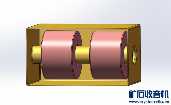

像我这么懒的人更喜欢绕环牛次级,因为测伏匝比容易,绕着又比比方牛方便。有别的条件的话楼主也可以试试这种法子,反正都要做壳子和支架,不妨直接用通条把俩牛串起来,这样连壳子带牛都一下完成了,就用它原来的绕组,还可以扯几个抽头方便调整电压,绝缘隔离散热也好些,就是电流受限于线径,费个牛,好像你有不止一个这牛的。
