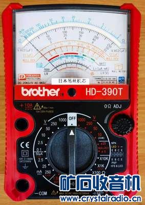

我也早几年买了块台湾兄弟公司,指针回零性相当好,精度还算可以
只是表盘的一小节中间区域的刻度稍稍有点指示偏小
发表于 2022-10-30 15:29:05 | 显示全部楼层
最开始的型号叫360T,后来改为390了

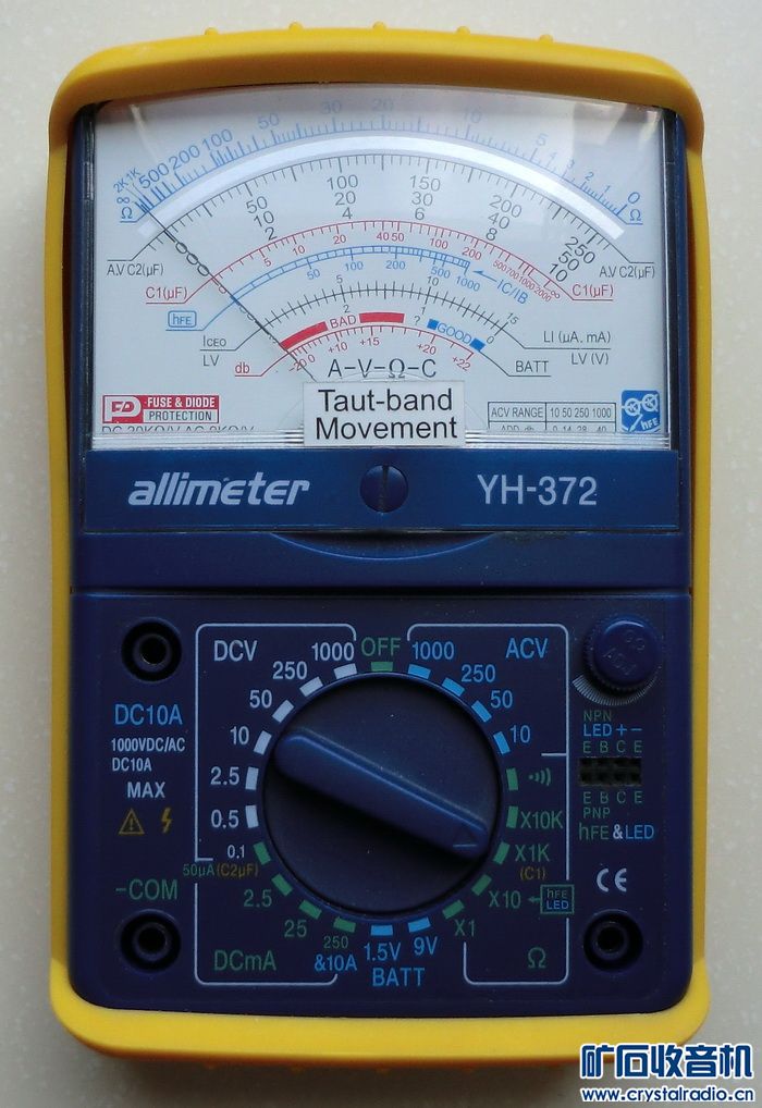

发表于 2022-10-30 15:33:26 | 显示全部楼层
hgjdwx 发表于 2022-10-30 15:11
张丝表的一个固有缺陷是,速度慢,这个我受不了
我有个张丝表头万用表,alllimeter YH-372,130到手,2010年买的,指针大约2秒到位,没有过冲,速度虽然不算快,感觉还可以接受。苏州合电兄弟仪表厂出的,现在他们不出这个牌子了,出兄弟牌的了。
发表于 2022-10-30 15:40:45 | 显示全部楼层
只是表盘的一小节中间区域的刻度稍稍有 ...
你这个就是张丝表头的,所以指针回零性是肯定好的,现在还在卖,360和390T是一样的,商家随机发货。欧姆档刻度中间部分线性不良与宝工是一样的,搞不清是谁抄谁的了。
发表于 2022-10-30 18:28:42 | 显示全部楼层
这就是以前买的alllimeter YH-372张丝表,可以看出,表盘欧姆档刻度比后来的兄弟和宝工的好,唯一缺点就是欧姆档缺X100档。

发表于 2022-11-6 17:00:18 | 显示全部楼层
兄弟HD360和HT390T一样的,号称日本吊丝表头
发表于 2022-11-6 17:02:53 | 显示全部楼层
dick_C 发表于 2022-10-30 18:28
这就是以前买的alllimeter YH-372张丝表,可以看出,表盘欧姆档刻度比后来的兄弟和宝工的好,唯一缺点就是 ...
你的这个表已经变成兄弟的了
