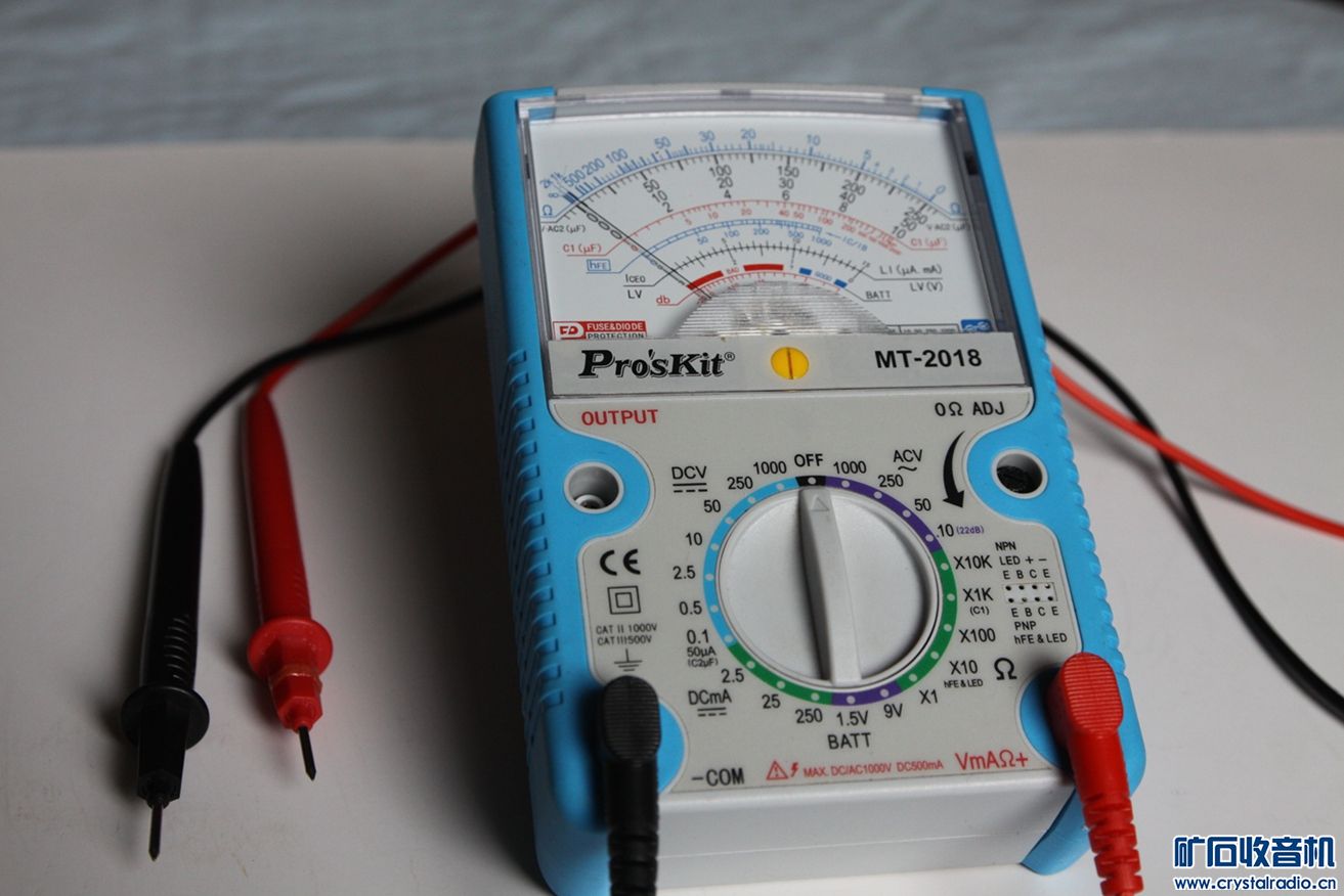

轻骑漫步者 发表于 2022-10-27 19:12
宝工MT-2018,感觉不错!
这块宝工mt-2018表我手头有一块,不时会拿来用。
他的阻尼特性非常好,一步到位没有过冲,而且表笔质量可圈可点,总体做工在现在销售的新表里算是上乘。这表的使用感觉,跟早年我用惯的上四mf368外磁表及mf368内磁表相差无几,他跟后2种都是3v表。
楼主没拿定主意的话,可以考虑这表。

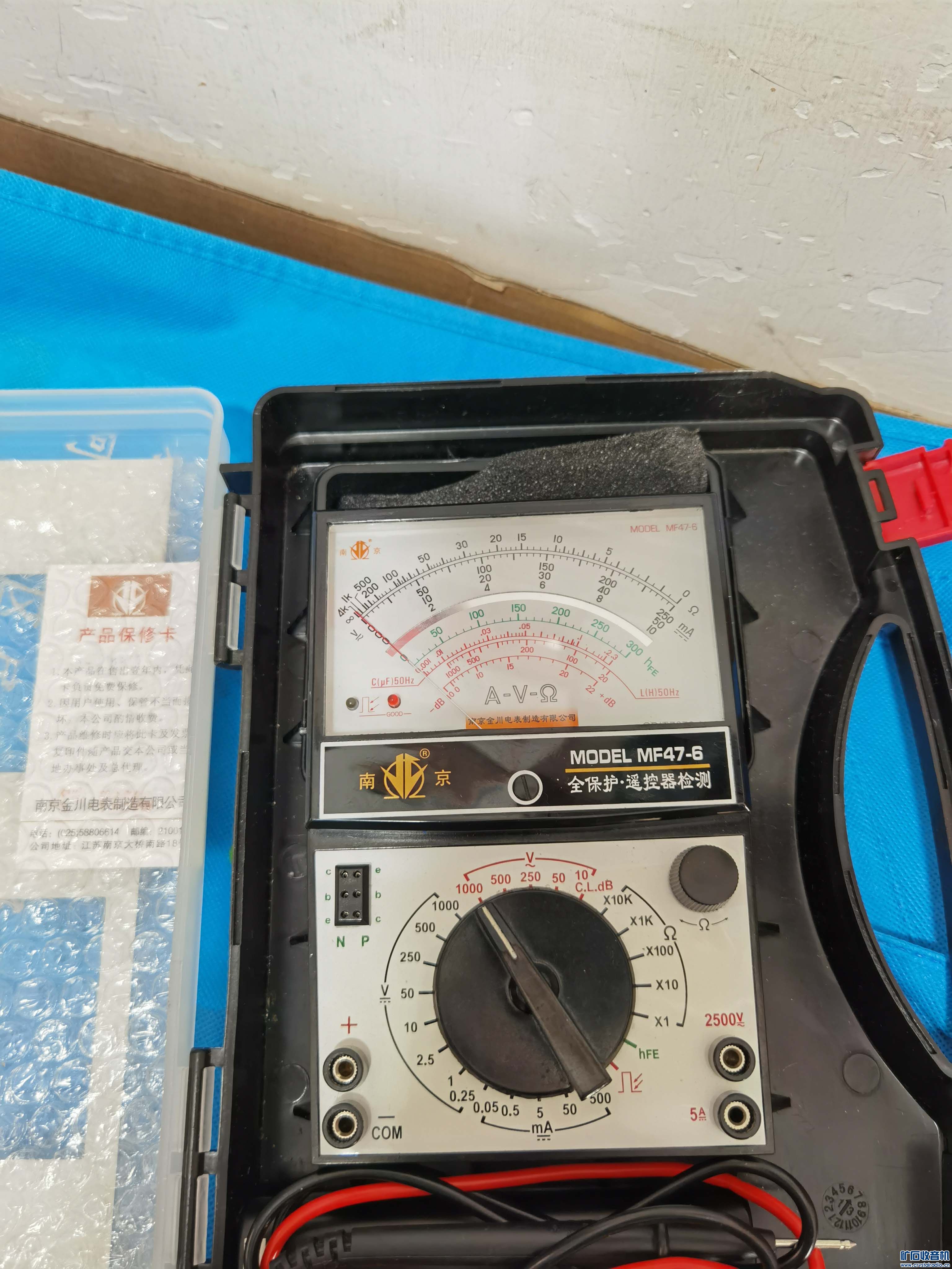

发表于 2022-10-25 09:11:18 | 显示全部楼层
下面那个47-6的表不错
发表于 2022-10-25 09:15:35 | 显示全部楼层
ldj7501 发表于 2022-10-25 09:11
下面那个47-6的表不错
我现在喜欢的新表就是这个了,其余的都不喜欢,

发表于 2022-10-27 19:12:33 | 显示全部楼层
宝工MT-2018,感觉不错!
台湾品牌。
上海制造。

发表于 2022-10-27 21:04:41 | 显示全部楼层
宝工MT-2018,感觉不错!
=这个电阻挡线性比较差。
