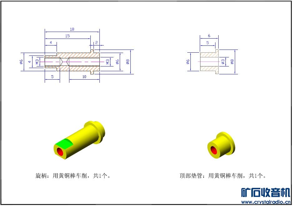

这是制作元件的图纸。

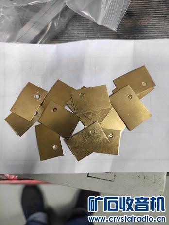

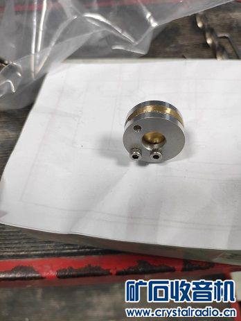

主材料黄铜皮,来源于某宝。第一步:先按图纸大小剪好配件,打好旋转轴孔。第二部:用预先做好的半径与动片半径相等的夹片夹好,便于整体加工半圆弧,保证动片的一致性。第三部:加工半圆弧,完成后跟换夹具,加工直线部份和转轴孔小圆弧。

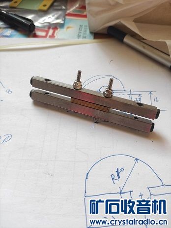

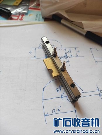

动片直线部分的加工照片忘拍了,和定片加工类似,用废导轨将所有片子加紧在一起,用铣床加工(因为正好有台钻铣床),包括定片啥的圆弧。
 楼主| 发表于 2022-10-27 19:47:01 | 显示全部楼层

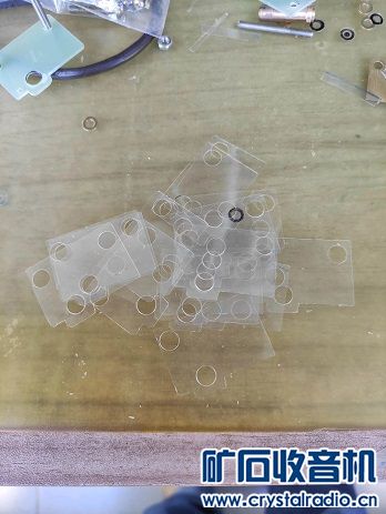

夹片也是用铣床加工的,多做2片,便于充当做绝缘片的模板。
夹片加工时为了一致性,先打一个3mm的孔,然后用螺丝穿好加紧,再打其余2孔,打好后上铣床加工。
绝缘片先按图纸剪好毛呸,再用皮带冲打好孔,然后利用预先做好的夹片,加紧绝缘片,用美工刀慢慢切出外形。
 楼主| 发表于 2022-10-27 19:54:31 | 显示全部楼层

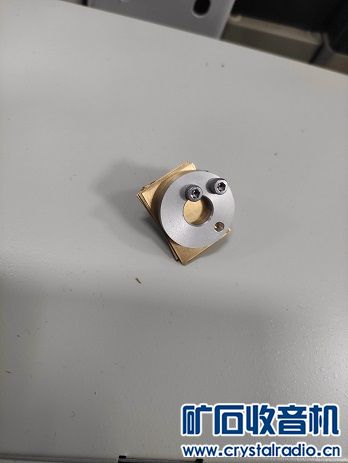

这是最后的装配,片与片之间的垫片用厚0.7mm的。测试过0.6mm和0.8mm的。
0.6mm的容量大点,但旋动时太紧,费力。0.8mm的旋动时轻松,但容量太小,不足300PF。
