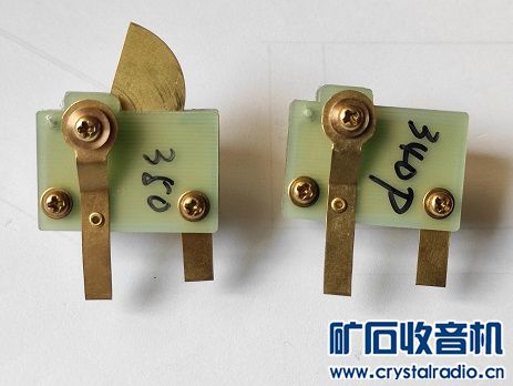

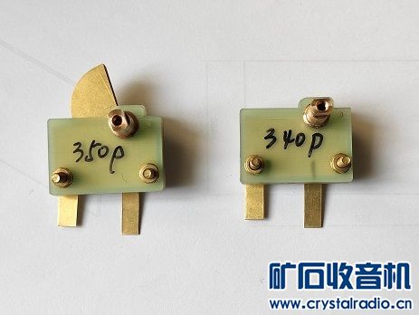

近阶段由于疫情原因,相应政府号召,减少外出,在家做了2只有机单联可变电容。
尺寸是按照360P的规格做的,实际结果是1只350P,1只340P。

 楼主| 发表于 2022-10-27 19:54:31 | 显示全部楼层
这是最后的装配,片与片之间的垫片用厚0.7mm的。测试过0.6mm和0.8mm的。
0.6mm的容量大点,但旋动时太紧,费力。0.8mm的旋动时轻松,但容量太小,不足300PF。

做得真好,但是做多连不容易,主要是容量的一致性难以保证
 楼主| 发表于 2022-10-24 23:01:49 来自手机 | 显示全部楼层
本以为以前的塑料片不耐磨,玻纤板会好一点,所以用了。制作资料整理好后再上传。

做得精致!对于我来讲,最难做的是调谐轴,且难购得,楼主是否能解释一下
