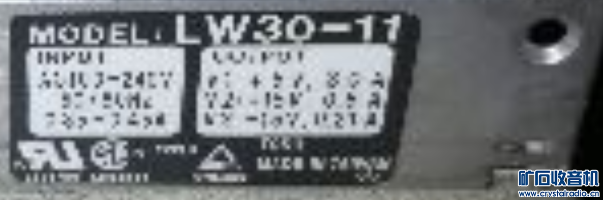

楼主你拍清楚照片吗?
这让大家怎么看呀?

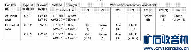

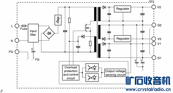

找到了该电源 的PDF
LW30-11-1437763320.pdf (486.61 KB, 下载次数: 19)
发表于 2022-10-27 00:43:19 | 显示全部楼层
说明G1G2在内部是相连的,V3相对G2是负电压输出,V1V2是正电压输出。

发表于 2022-10-27 08:32:11 | 显示全部楼层
cgpcry602 发表于 2022-10-27 08:28
我以为图片拍好了,没上传好
帮你找到了PDF,可以了解所有参数了。。。。照片拍了要编辑裁剪,注意大小。
发表于 2022-10-27 08:35:37 | 显示全部楼层
cgpcry602 发表于 2022-10-27 08:30
输出差一倍压,主板其他零件还能正常工作?
PDF里已经写的很清楚了。不但是宽频,而且可以直流输入。
输入电压:
交流85-----264v     频率47----63
直流110-350V
发表于 2022-10-27 08:48:52 | 显示全部楼层
cgpcry602 发表于 2022-10-27 08:29
这只能解释宽频啊,不能解释输入差一倍压难道不会导致输出也差一倍压?
大哥,混论坛的咋会问出这个问题?这是开关电源啊

发表于 2022-10-28 12:25:43 | 显示全部楼层
1.输入电压100/240是不是意味着电源板自动适应日本欧洲电压,如果是实现原理是什么
30w 小功率开关电源,没有采用前面坛友提到的各种切换电路。
2.这块板输出的三组电压如何对应那6根线
3.附板那8根三极管起啥作用
该电路和电源无关,
啥作用不知道。
