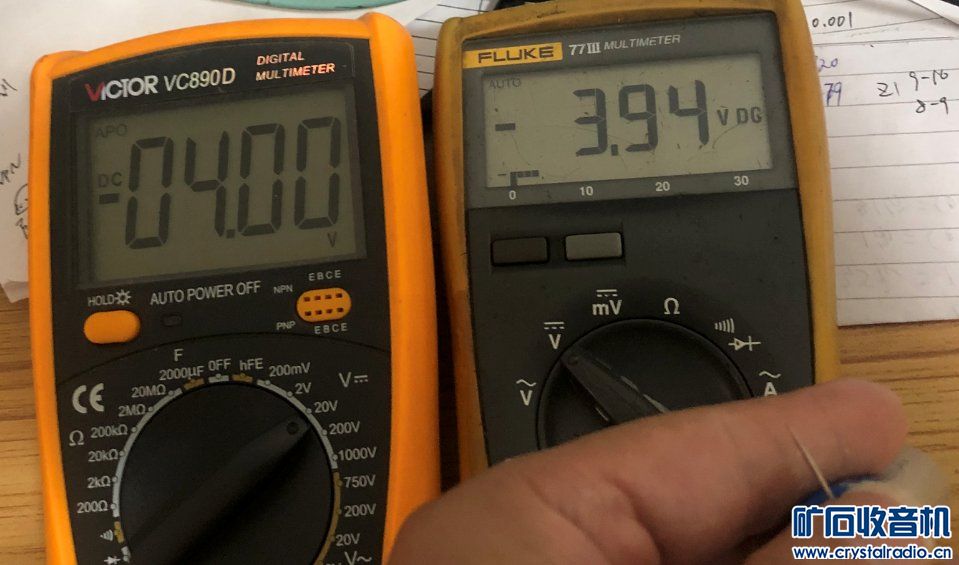

FLUKE 77-III万用表电流电压值偏小怎么办

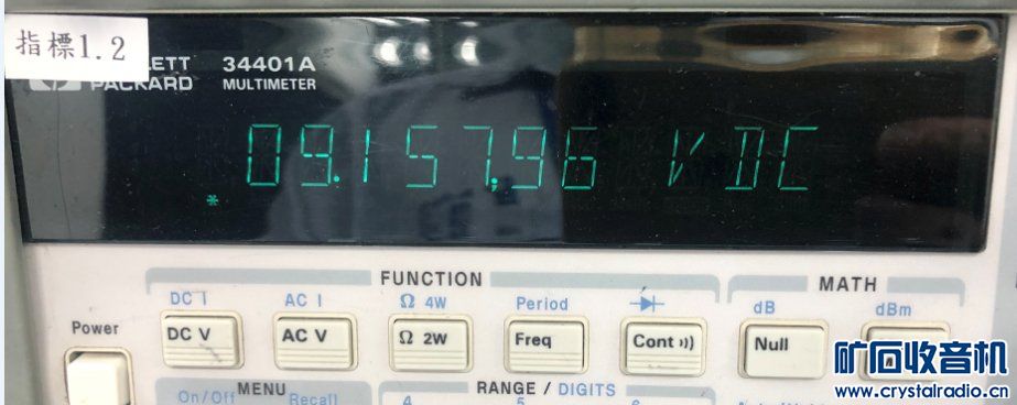

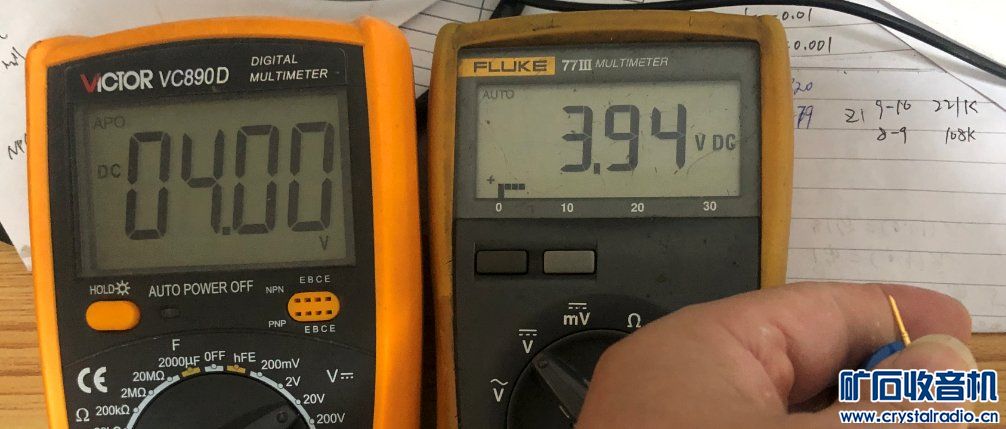

昨晚睡得太晚导致今早起来忘了某些事,现在补上。取了一个9V锂电池和一个18650电池,在家用胜利VC890D与这个问题表对比,发现问题表均比VC890D低了一点,将电池用HP 34401测试与胜利表测试差不多。事实证明问题表确实存在问题,胜利表尽管便宜,但读数还是值得参考的,用作维修不错。不说多了,以图为证。

发表于 2022-10-20 17:00:23 | 显示全部楼层
daw85 发表于 2022-10-20 16:07
昨晚睡得太晚导致今早起来忘了某些事,现在补上。取了一个9V锂电池和一个18650电池,在家用胜利VC890D与 ...
这说明你这个表一点物理问题都没有,交换表笔测试无翻转误差。
只需找到一个能临时稳定的电源,串电阻电位器,使之能输出直流2.700-3.000v之间的一个电压(比如2.700v),调表的电位器使之显示2.700v,这表就校准好了。
当然,有个简易的基准更好了。
最好跟34401对比校准。

 楼主| 发表于 2022-10-21 11:53:49 来自手机 | 显示全部楼层
公司电脑登不了论坛了,只能手机上了。今天拆了公司的75-III型万用表,调节R8后不会出现正反向测试偏差问题,而我这个会出现,应该就是芯片有问题了。同时也测了C7和C8,两表的基本一样。不想搞了,就这样将就着用吧!测试时再想想实际值是多少,锻炼下脑子也不错。谢谢各位老师朋友的支持
 楼主| 发表于 2022-10-21 23:57:25 | 显示全部楼层
美人鱼999 发表于 2022-10-21 11:18
根本没有反转误差,同意17楼的意见,只要校准一下,就OK了
谢谢朋友的回复。看了你的回复后我也在反思是不是哪里做得不对,或者疏忽了。到最后还真是调节R8校准后,再对调表笔测试,电压没有出现变低的情况。看来还是我做事不够细心啊!谢谢。
