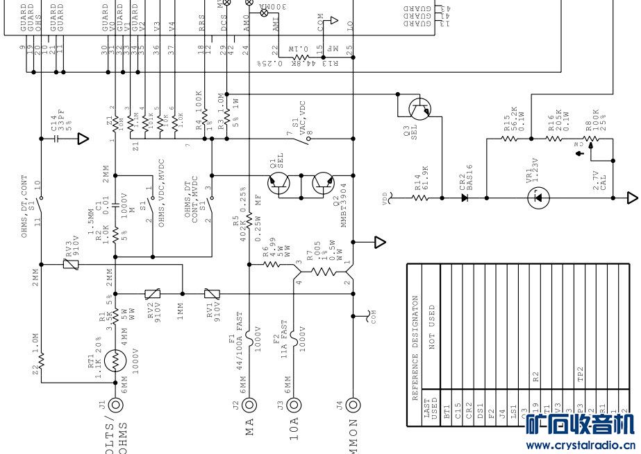

最近在某鱼淘了个FLUKE 77-III万用表,几十年的老表了,没想到电阻档测起来还很准,但交直流电压电流测起来就偏小了。测个10V直流电压显示9.88V,电流测个0.92mA的,显示0.91mA。打开壳调了板上的R8 100K电位器,但没什么用。当调到正向测试(红笔接正,黑笔接负)电压显示正确时,万用表笔对调测试电压显示值又偏低了。这板上也没有其他可调的元件了,作为一个菜鸟,真是无法解决这个问题了。望大家不吝赐教,小弟感激不尽。
附上网上下的万用表电路图。

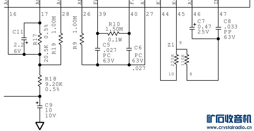

谢谢小鬼头老师!上次我拆开忘了拍图了,刚刚根据网上图片上的芯片型号去找数据手册,均找不到。自己分析了一下,电阻档及绝对值电压可调到意味着下图中所示的元件基本上应该没问题。
芯片我也只能暂时认为它是好的,那么有问题的可能就是17,26,28,39,40,45,46,47这些脚上外接的电阻电容。准备先从电阻测起,一个个拆下来测量。

发表于 2022-10-19 08:16:35 | 显示全部楼层
vr1应该是基准,调节R8 ,应该输出1V标准电压,校准点图纸上是2.7V(表是3000计数的吗?是的的话,不在10V 同一档位),我不知道这个表是否是双积分的的结构。积分电容和自调零电容很关键。

如果我理解没错的话,调节R8应使C9正极为1V,对吗?
校准点图纸上是2.7V,真不明白2.7V在哪测试,望指明。还是说需在输入2.7V的条件下校准?
17,26,28,39,40,45,46,47这些脚上外接的电阻电容哪些可能是积分电容和自调零电容?

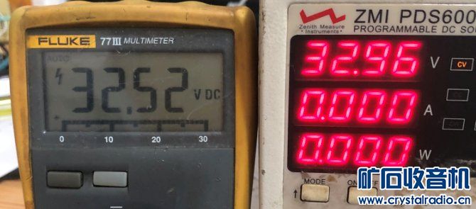

不清楚是不是3000计数,显示最大应该显示3259,规格书说是3200,见附图。

发表于 2022-10-19 14:25:01 | 显示全部楼层
输入2.700v,调节电位器,使表的显示值为2.700

发表于 2022-10-19 17:47:33 | 显示全部楼层
看标注AZ,自动调零电容大概是C7(大概是电解吧)0.47-25V,我想用电解不好吧!用涤纶或CBB更好吧!看标注INT,猜积分电容大概是C8

看标注AZ,自动调零电容大概是C7(大概是电解吧)0.47-25V,我想用电解不好吧!用涤纶或CBB更好吧!看标注I ...
先谢谢了!今晚拆开了这个表,确定C7是个钽电容,C8应该是个薄膜电容吧!用胜利VC890D在线测量C7是463nf, C8是33.47nf。因为手上没这种料,没有拆下,等有料了再代换试试。附上实物图。
