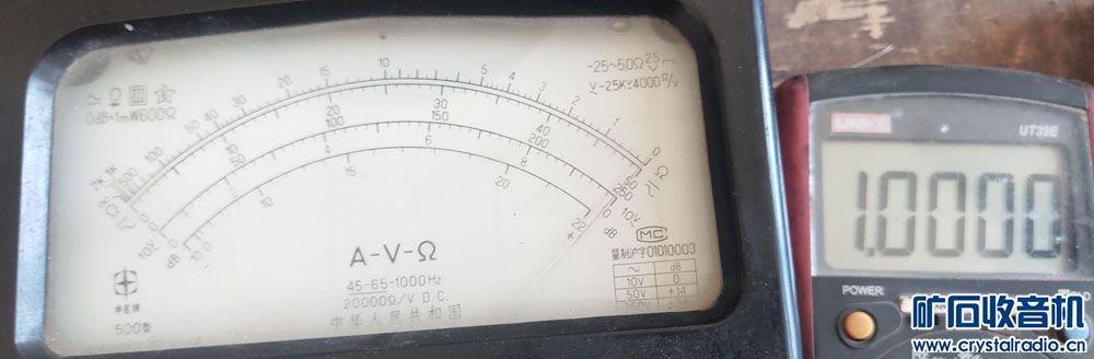

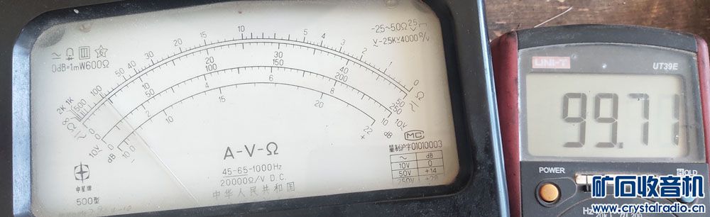

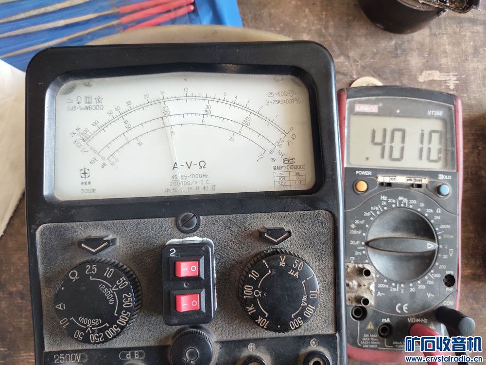

内磁表头非线性校正尝试
 楼主| 发表于 2023-1-24 12:07:50 | 显示全部楼层

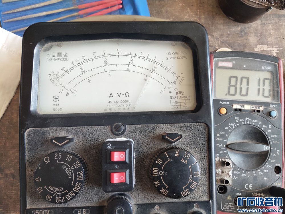

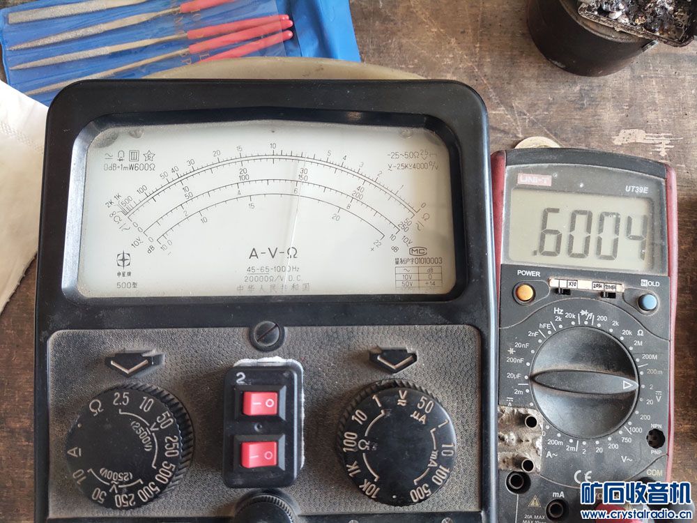

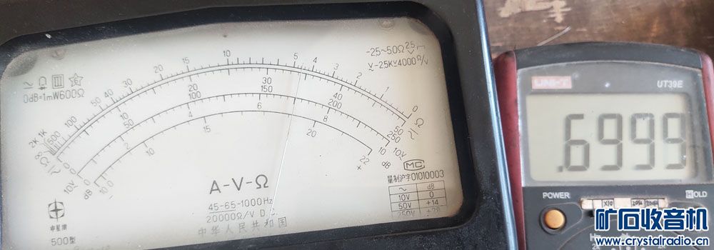

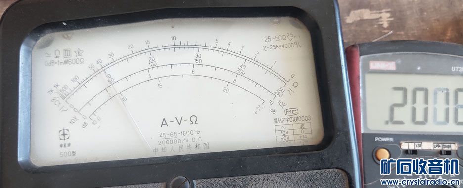

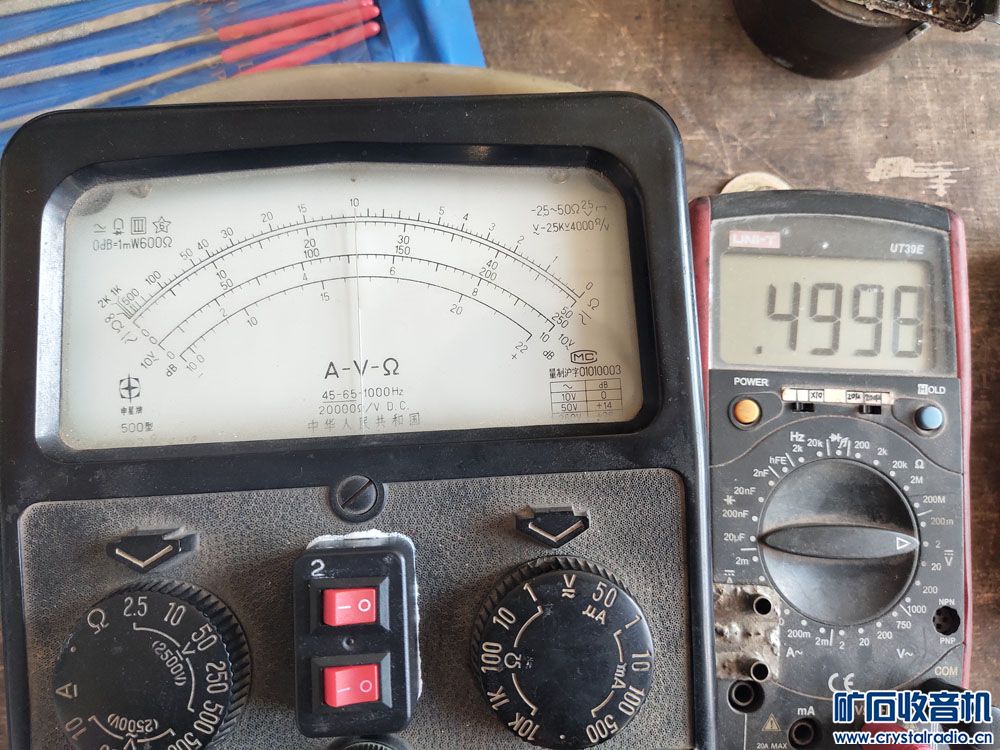

复原直接接上原表头看看线性,两者表现有差别,看来加运放会带来新的线性误差。不过校正来说一样,然后试试这个表加磁铁怎么样?之前觉得这个表很准,现在看还不如清风碧雪的47 ,不过这个表的电阻很准,例如原2.5V档是50.001K,非常准。
 楼主| 发表于 2023-1-25 10:42:52 | 显示全部楼层
前几天给亲戚修个袖珍收音机,喇叭坏,55mm的,磁铁外径32mm,厚6mm,把磁铁拆下磨槽砸断成4段。误差最大的地方是3,所以在3的位置加磁,在10外减磁。10外读数减小幅度过大,把磁铁再砸断,又磁力偏小,就又叠了一块。表现相当不错,10处偏大一点,可以再加点磁,就这也很好了,所以算了,收工。
 楼主| 发表于 2023-1-25 11:00:29 | 显示全部楼层
4和10放大
