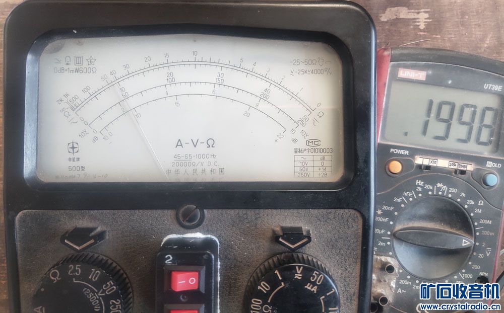

内磁表头非线性校正尝试
 楼主| 发表于 2022-10-25 20:55:58 | 显示全部楼层
szp 发表于 2022-10-25 20:15
感觉47表是整体灵敏度下降了,不像是线性不好。
单纯看这个档位是灵敏度不足,其它档位不知道。但是不单纯是灵敏度的问题,注意看4、5、7、10。如果把10调准,4、5、7仍然不足,如果把4、5调准,10就超了。

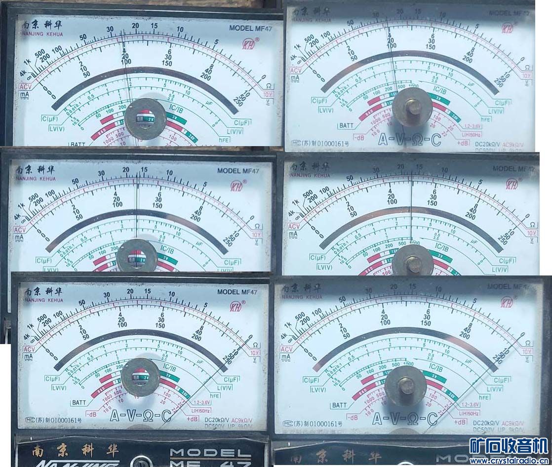

发表于 2022-11-3 21:19:42 | 显示全部楼层
往事已去 发表于 2022-11-2 19:07
我觉得15楼比12楼好一点。内磁表头,外面的铁圈薄,外部磁铁可以穿透影响内部的。没有合适的磁铁了,比这 ...
查看了你的照片,做出了一个统计表见附图,表中的结果可以很清楚的看出,磁铁在不同的位置,对表头的线性确实是有影响的。
数据对比,希望不仅仅用照片表示,应将最终结果用表格统计出来,大家就一目了然了。
表中指针表读数的后两位是估计读出的,不一定准,请理解。
发表于 2022-11-3 22:56:03 | 显示全部楼层
wanwenhao1 发表于 2022-11-3 21:19
查看了你的照片,做出了一个统计表见附图,表中的结果可以很清楚的看出,磁铁在不同的位置,对表头的线性 ...
进一步做成曲线
X轴(数字表读数)没校正成精确统一,看个大概吧。
 楼主| 发表于 2022-11-4 18:57:11 | 显示全部楼层
老郑小烧 发表于 2022-11-3 22:56
进一步做成曲线 。
看上去改善了很多,不过数字不是那么准,数字表末位差几个字指针表根本看不出变化来。这个表有摩擦,不过每次都敲打了表的。从第2图曲线看,就像把中间曲线往上推移了,其它地方也上移但是幅度小。第2次是靠左边上移,右边上移就小了。定性来说还有意义,缺少更精确的的对比及更多样本的实际效果(不同表会有不同的表现,有的地方正有的地方负位置不同)。这个磁铁是环形,中间磁场分布和方块的不一样,好在相对于表头的铁环来说偏大,只利用了一半多,剩余的就超出铁环无效了,不知道换成方块的磁铁会怎样?还有哪些磁铁?电饭锅磁铁拆了一个不知道放哪里了。老式文具盒磁铁手头无货。

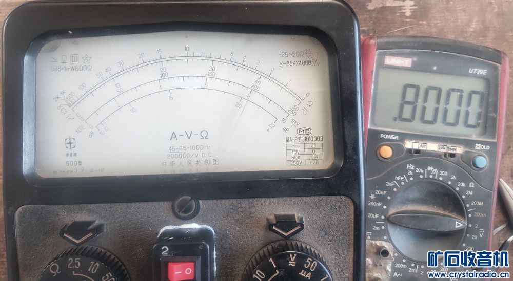

 楼主| 发表于 2023-1-23 17:39:45 | 显示全部楼层
把500表改阻尼和增加量程《万用表阻尼不好的解决方法》88楼
http://www.crystalradio.cn/forum ... page%3D1&page=6
然后试试准不准,发现有点误差,把表头并联的3.9K电阻增加100Ω满度行了,再然后试试线性,结果不怎么好。看来指针表精准度上比数字表差太多了,怪不得那么多人不喜欢指针表
