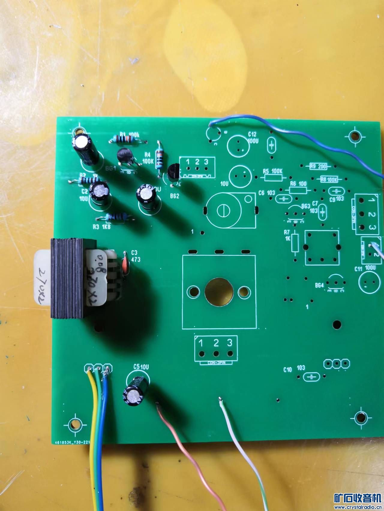

因我的学生信号源坏掉了,就准备按老爷子设计的简易信号源电路做一个。
JLC打板昨天到了,先装音频部分,0.08双线绕了270T中间抽头的电感,
电感量0.34H,电阻62欧;选择743瓷片电容(标称683),信心满满,
焊好BG1、BG2(9014,β=313和330)等阻容元件,接上示波器,没有波形,
测BG1的Ic=1.1mA,示波器接BG2基极,也没有波……没有招了,请教各位老师,
问题是出在电感上面吗?我理论基础差,小白一个,在此感谢大家!!!

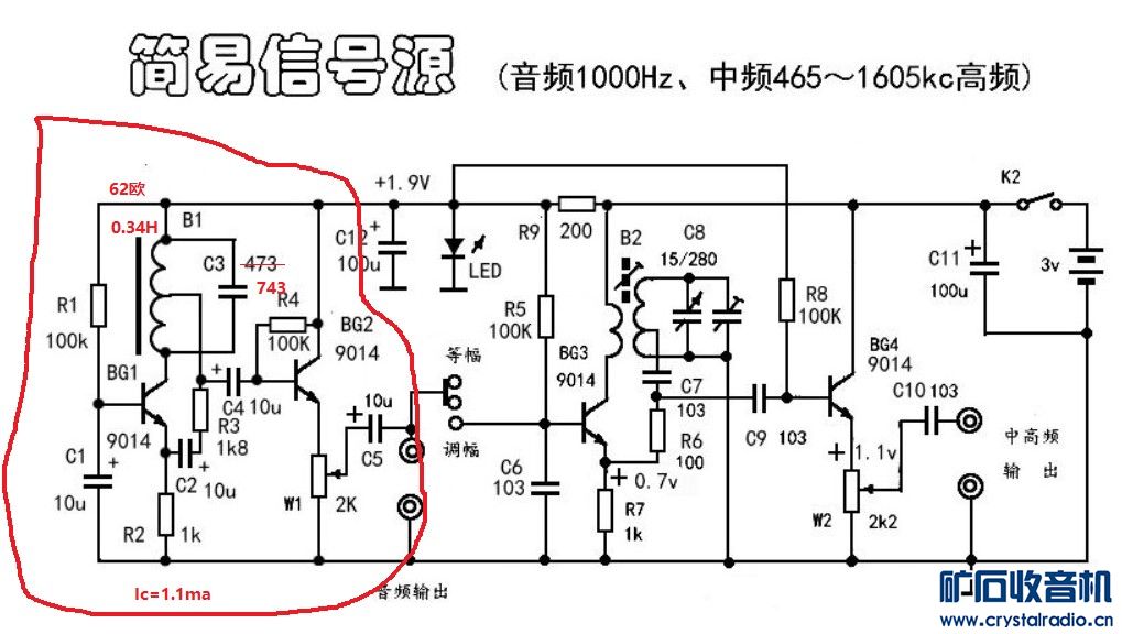

只安装红框内电路
只安装红框内电路
 楼主| 发表于 2022-10-16 20:55:55 | 显示全部楼层
用Multisim 14.0模拟是没有问题的
发表于 2022-10-16 21:03:38 | 显示全部楼层
从电路看,是会起振的。
1、BG1的三个点的直流电压以及波形。
2、示波器,接地线要接地,不要接错了地方。

0.08双线绕了270T中间抽头的电感。
这个方法对?
如果测试没问题,调整下R3试试。

谢谢ssffzz1老师,BG1三点电压为Vc=2.011  ,Ve=1.086 ,Vb=1.713.

我觉着不对,ve 比 vb还高?。 断开R3量还是这样吗?

写反了,Ve=1.086 ,Vb=1.713
断开R3有变化,但变化不大:Vc=2.012 , Ve=1.108, Vb=1.721

调整下R3试试吧。看起来是没多大问题。
另外你示波器,地线要接地,就是R2的下端。用探针去戳C2两端,R3两端看看有无波形。

请问双线并绕的,应该是有顺、逆时针的问题,顺、逆时针绕向也会有同名端问题?

你并绕后如何测量的电感?
如何测量的就如何放到电路上去就对了。按道理说,是一根的A接另一根的B作为中点。
顺逆倒是差别不大。
我看 老爷子 原帖没写这个线圈是如何绕的,是否中间抽头。不过你将R3换成可调电阻,调小试试。 R1也可以弄小点试试。
另外那个示波器,你确定测量方法对了(接地端)是吧。

就是这样绕的
