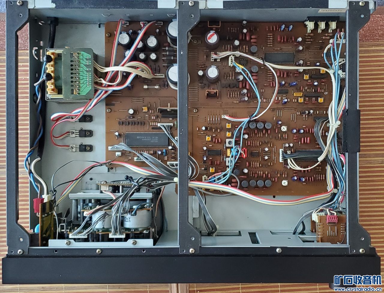

该机为三磁头主轴无刷直驱卡座,接到机器后,我观察发现故障如下:

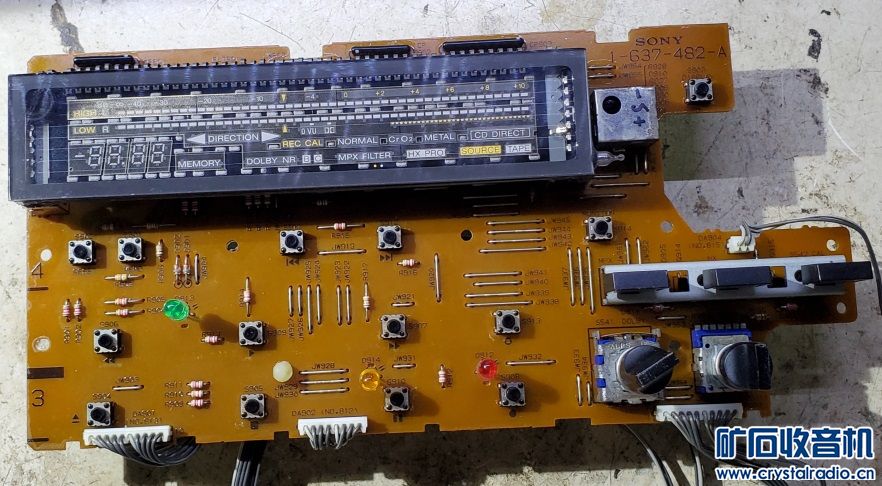

更换完上述坏件后,时不时烧保险和机芯不动作的问题得到解决。接下来进行试机,录放均正常,但出现了文中开头的故障,即“大部分时间
可以正常使用,但时不时会功能紊乱,表现为VFD屏显和按键灯乱闪,且机芯也随之乱动作”,判断问题应该来自CPU,本机有两个U,一个机芯
控制,机芯的U在主板;一个屏显,屏显的U在按键板:

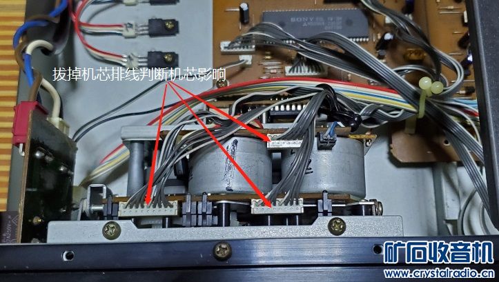

1、拔掉机芯与主板的各排线,观察依旧会出现故障,因为按键板的VFD和按键灯还是会乱闪,说明故障与机芯无关

6、在VFD黑屏时,测量VFD灯丝交流供电稳定、正常,负压-20.5V稳定、正常,说明屏显是被CPU黑了

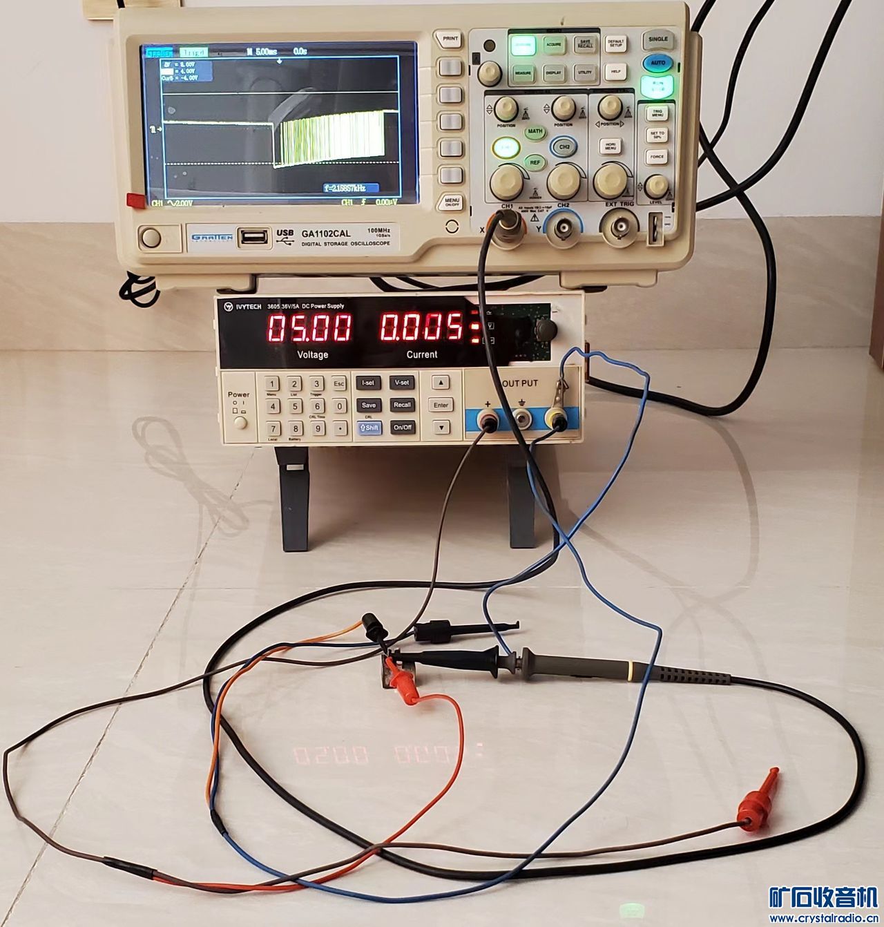

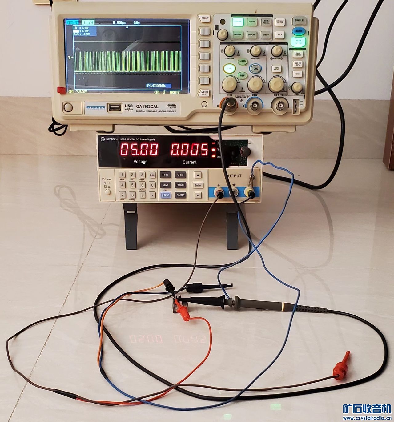

8、故障时,观察机芯U与屏显U的各通信信号,发现了诡异的事情,在DA902插头的6脚观察到连续不停的数据方波脉冲,与这连接的是红外接收
头的信号输出脚,按理在没收到遥控器信号的时候,这个点位不应该出现脉冲!

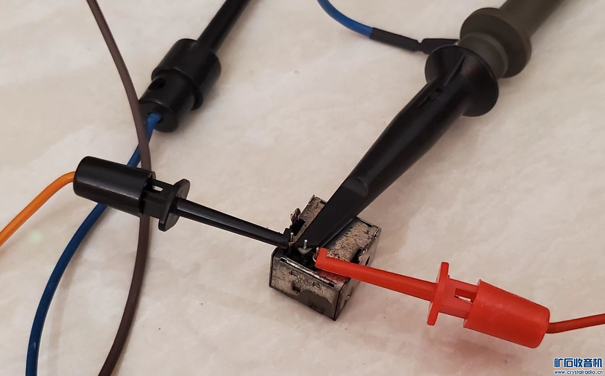

焊下红外接收头,用维修电源单独给接收头供电,观察接收头的输出脚,真不敢相信自己的眼睛,还真的有连续不间断的“数据”脉冲在源源
不断输出!怪不得整个系统会乱动作,这成了精的接收头,竟然在主动“模拟”遥控器信号,输出的“数据”脉冲,并刚好落在CPU能识别的指
令范围内,造成CPU乱动作,活了大半辈子,头一次遇到这么灵异的事,所以发此贴供大家参考。

建议楼主用电池供电再测一下。我觉得你看到的是电源产生的振荡的可能性更大。
或者至少接一个10欧5W的电阻在电源上
 楼主| 发表于 2022-10-14 12:00:13 | 显示全部楼层
或者至少接一个10欧5W的电阻 ...
接收头从在原机按键板供电和用我的可调电源供电两者均会输出脉冲来看,应该和电源无关,是接收头本体问题

我觉着还是受到干扰的可能性最大。
我用独立可调电源接示波器测试时,还特意将接收窗口倒扣紧贴着地面,就是为了避免内部光电传感器获得不必要的信号
