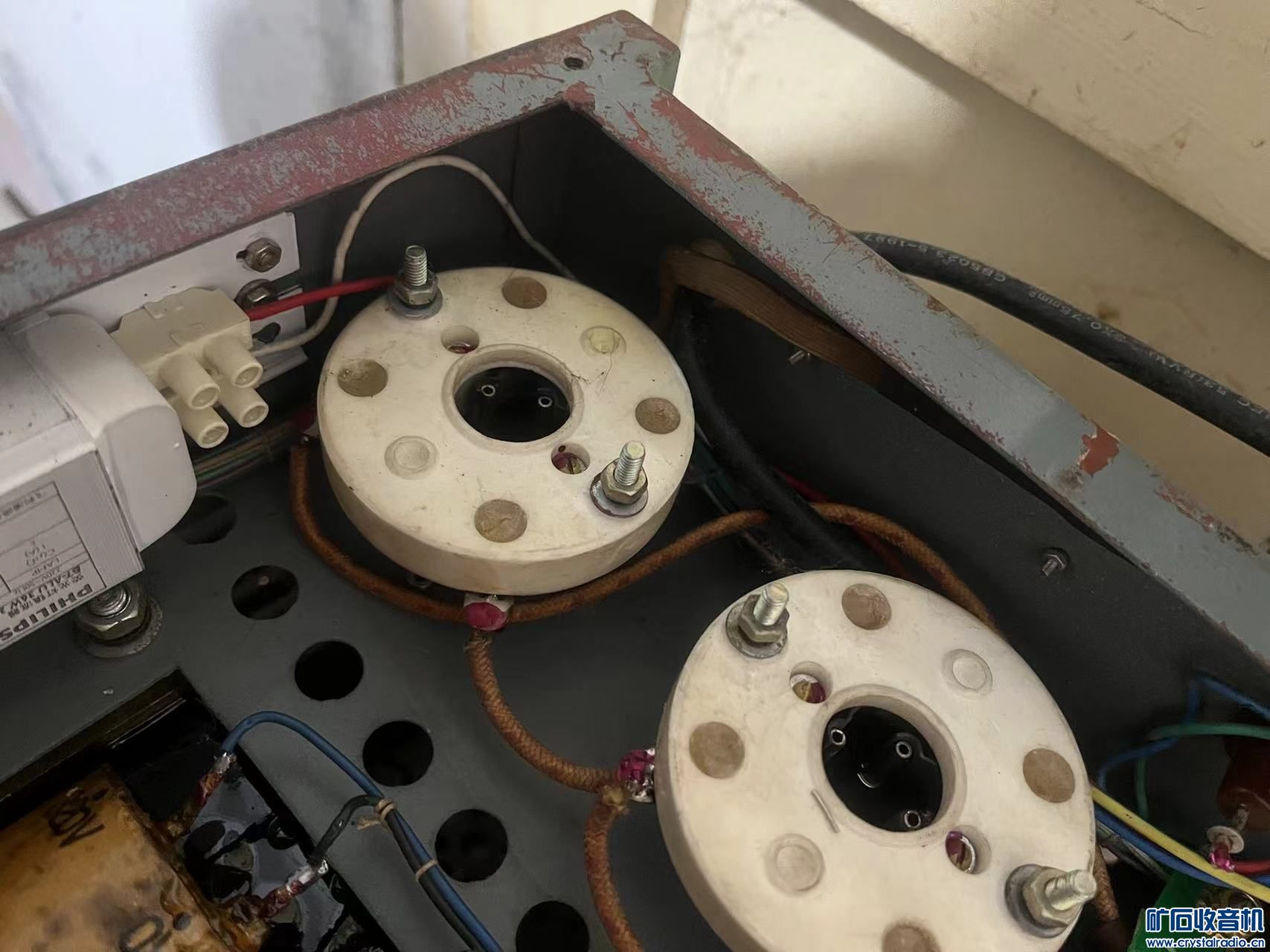

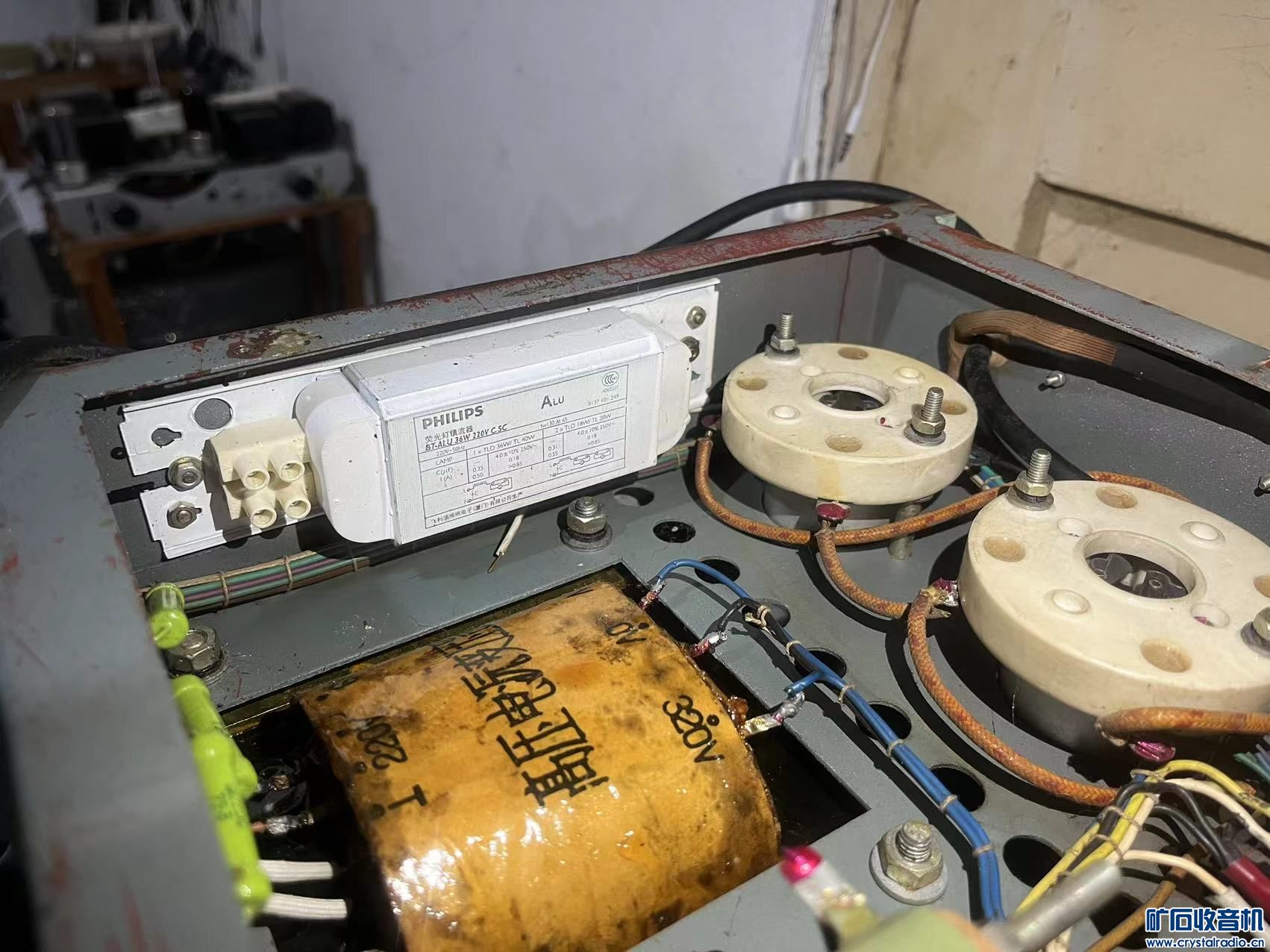

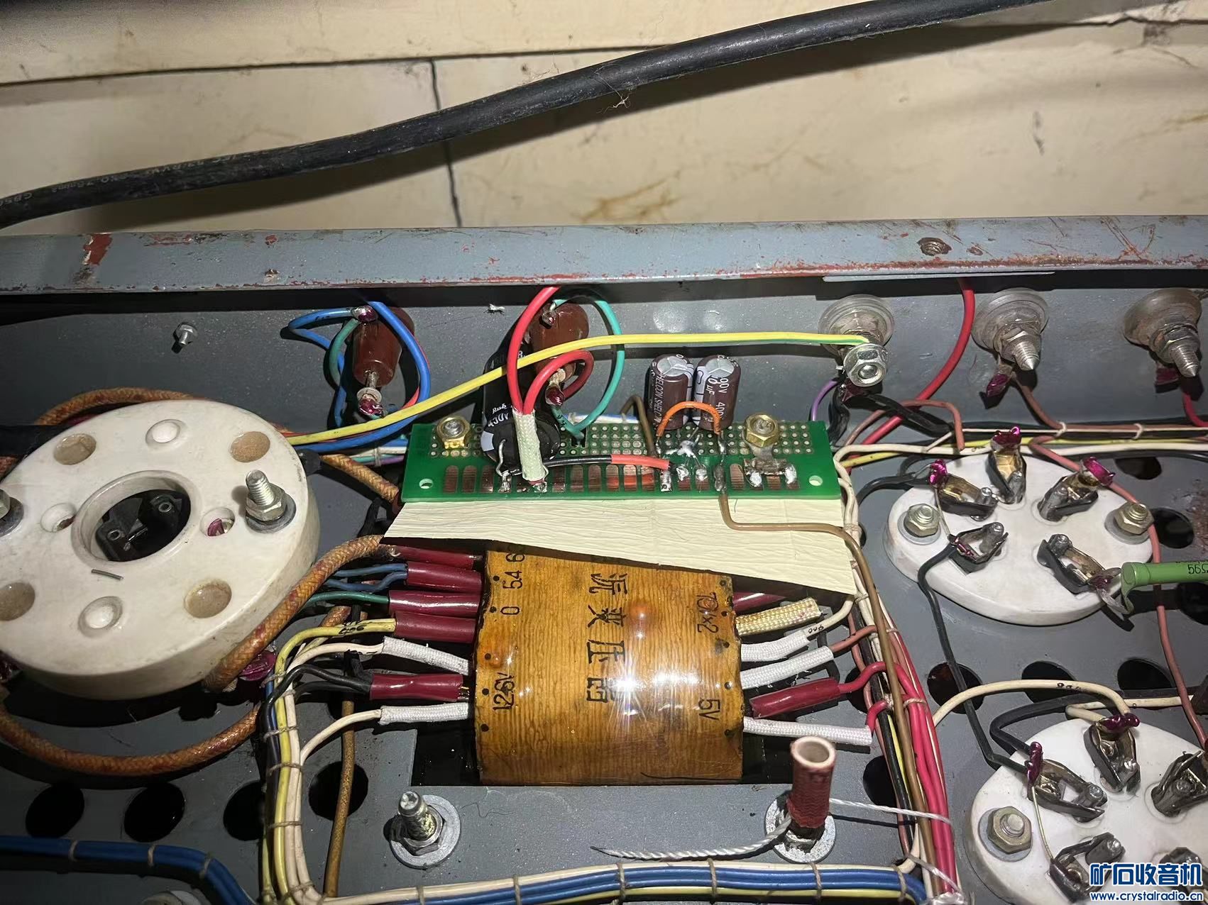

终于挤出点时间重温150,高压确实和中压一个绕组。如果按照只用中压的话,一个自带厄流圈就够了,但是高压不用太可惜了。我现在在改滤波电容,玩过这机的肯定都知道,滤波电容离老远了。先做了中压滤波,组成CLC,用36w镇流器,总比没有强。原来的滤波电容的位置(标记为拆除)看能不能容得下50w推挽变压器。稍后补图

由于手头便于安装的只有400v10uf,就用了两个。之前是一个10uf经10h厄流圈,接在刚量了一下50w输出牛尺寸,不拆油罐坑定不用想了。除非找到1000v电容替代品安装在底层,或者装在横梁外侧。我的计划是单声道50w推挽,四个管子双声道。

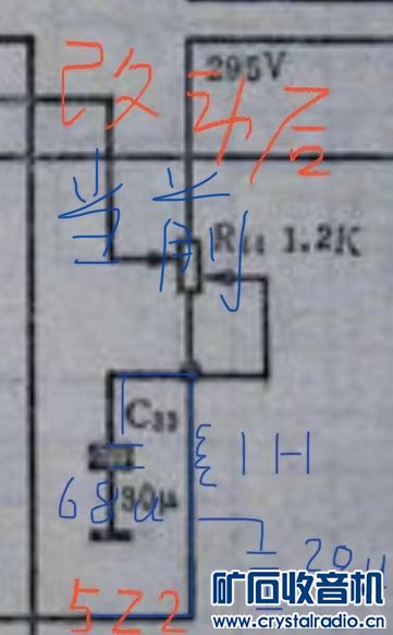

中高压地如图
 楼主| 发表于 2024-9-30 07:53:47 | 显示全部楼层
中压滤波收工,负反馈还没取掉,没有对比。 6p6屏极栅极电压低了四十伏分别约为240v 180v,参考电压288v 240。晚上回来动下可调电阻。四点起来玩,要上班了……
 楼主| 发表于 2024-10-1 01:08:00 | 显示全部楼层
刚刚试了下,效果超预期啊。 原先不加负反馈,交流声远超过50dBm那已经不是能不能接受的事儿了!现在蹲在音箱正中心1.5米能感受到交流声,两米一过就一点都感受不到了,即使刻意的仔细分辨。 当前(双通道6p6p)屏极帘柵负压分别为280v 210v -13v;哦对了此刻双音量均关到底。接下来准备给帘柵加个高精度可调,方便调试换管,阴极先不动,看下效果。
