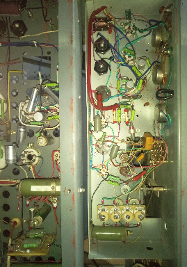

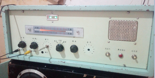

从千里之外收来的,折腾了一个月,总算能听了.

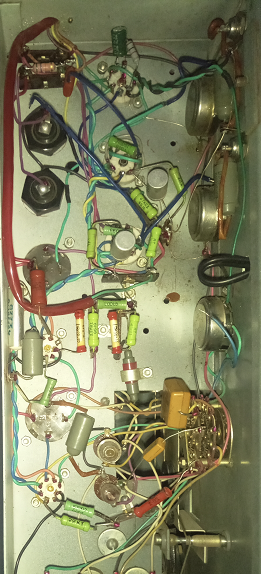

发表于 2022-10-13 20:04:34 | 显示全部楼层
好像改成双声道啦,图片不太清楚。
 楼主| 发表于 2022-10-13 20:27:54 | 显示全部楼层
L北斗 发表于 2022-10-13 20:04
好像改成双声道啦,图片不太清楚。
是的,前级最上面收音放大,下面双声道

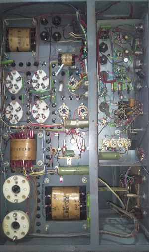

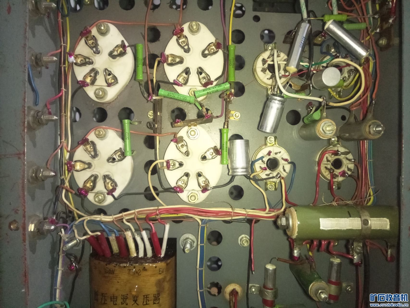

发表于 2022-10-14 13:08:28 | 显示全部楼层
    原来有几台这个机器寄存在朋友处,后来都被朋友偷偷的卖掉,然后请我喝酒了,现在只剩下几台50W的还在地下室了,估计最后的归宿也是卖给垃圾佬。
    但觉是机器如果想要充分利用,就利用底盘和管子的位置,装一套双声道的FU-7推挽电路,基本上需要添加的就是一对输出牛了。电源变压器的再利用是高压那组(记得是双750V?)空闲不用了。只用中压部分(记得是双350V?)作为主电源,整流滤波之后也有差不多500V的直流电压,用一对FU-7推挽,AB1类推挽能输出50W左右。
    其他的灯丝绕组,栅负压绕组都可以利用起来。
 楼主| 发表于 2022-10-14 15:56:23 | 显示全部楼层
牛哥土炮 发表于 2022-10-14 13:08
原来有几台这个机器寄存在朋友处,后来都被朋友偷偷的卖掉,然后请我喝酒了,现在只剩下几台50W的还在 ...
2x750v才是大头,就是用不上,你说气人不;不过有考虑在袁输出牛和推动牛位置装两个50W左右的牛,后级做并联单端比较容易些.
发表于 2022-10-14 17:43:31 | 显示全部楼层
zhoupengyun 发表于 2022-10-14 15:56
2x750v才是大头,就是用不上,你说气人不;不过有考虑在袁输出牛和推动牛位置装两个50W左右的牛,后级做并 ...
2*750V的看似大头,其实是跟中压走的一个绕组,所以中压绕组上实际是同时负载了高压和中压,再加上过去的老机器可靠性高,所以我建议只使用中作为主电压输出没有问题的。
 楼主| 发表于 2022-10-14 18:21:34 | 显示全部楼层
嗯!   变压器没打算动,所以绕组没看! 但对于功率我也相信富余量够大.为了尽快听响,6n2上偷懒了,听了一年了,前两天刚把底盖装回去了.
发表于 2022-10-15 12:14:25 | 显示全部楼层
zhoupengyun 发表于 2022-10-14 18:21
嗯!   变压器没打算动,所以绕组没看! 但对于功率我也相信富余量够大.为了尽快听响,6n2上偷懒了,听了一 ...
也许机型有所不同,我看到的是高低压共用一个绕组的,您再仔细看看,还是小心为妙。如果是两个单独的绕组,那中压电源部分还真的负担不起两路FU-7推挽的需求。
