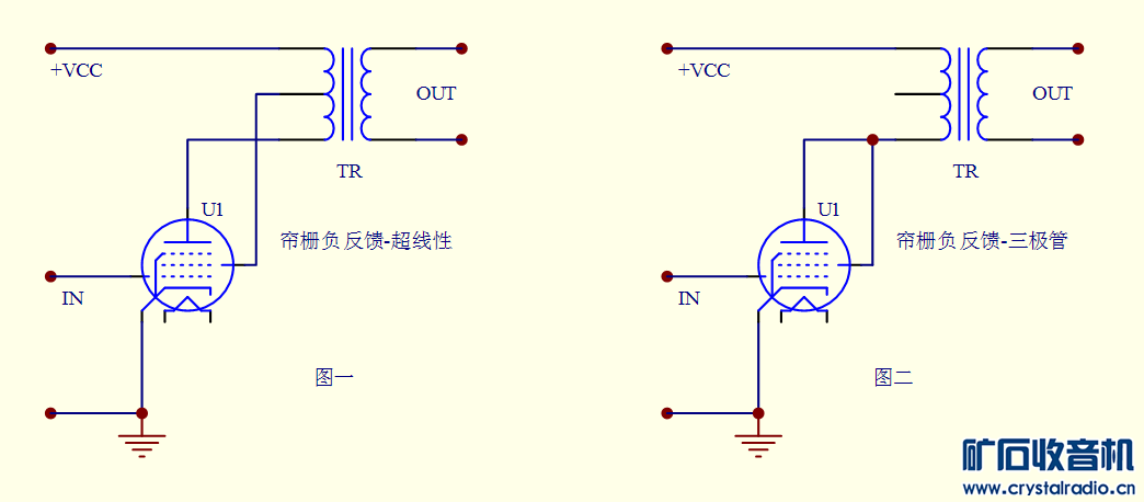

    减小失真的最常见的方法就是“负反馈”了,尤其是五极管更有一个帘栅极,所以能够引入负反馈的方式就多了些选择。可以从栅极、阴极、帘栅极引入负反馈。先上几个图:
1、通过栅极引入负反馈。
2、通过阴极引入负反馈。
3、通过帘栅极引入负反馈。
发表于 2022-10-14 09:03:50 | 显示全部楼层
我一直对帘栅极负反馈的方式有“成见”我只觉得这种方式能够改变管子的外在表现,却不是一个纯粹意义上的负反馈。
因为负反馈实际上包括取样、比较、调整输入信号这三个环节,而帘栅极负反馈起作用的方式则并不是改变输入信号的大小,而是通过改变管子的工作条件来取得输出信号的变化,而输入信号的大小依然故我。还有一个问题就是帘栅极的输入特性除了要考虑电压的输入,对电流的响应也有要求,这对负反馈信号提出了额外的要求,不像阴栅之间只需要电压信号那么“单纯”。
所以我比较认同施加于栅极或/和阴极的负反馈。
当然这只是看到牛哥的电路有感而发,跟帖子内容和结论本身关系不大。

    看图一和图二,通过帘栅极的反馈,根据反馈的信号与屏极输出信号所占的比例,就形成了超线性和三极管的两种接法。

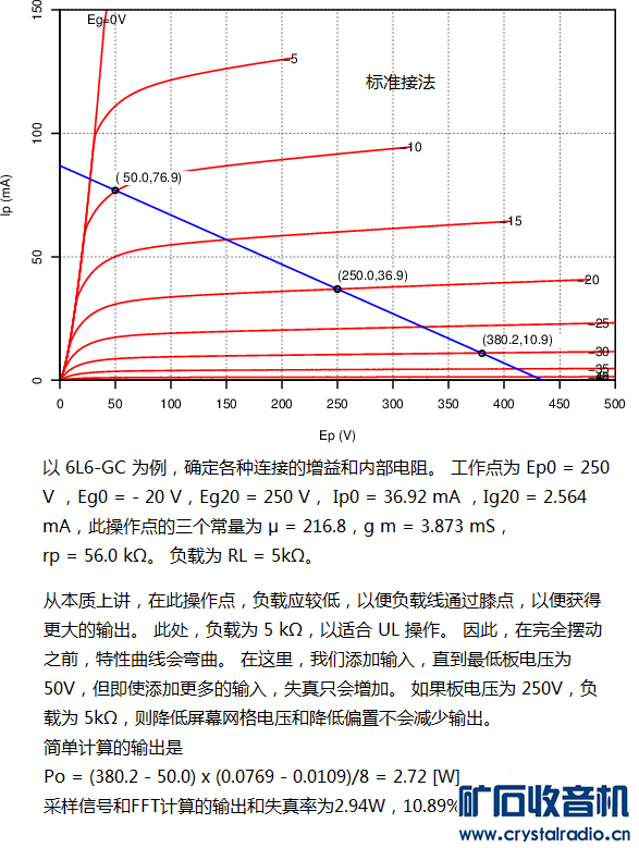

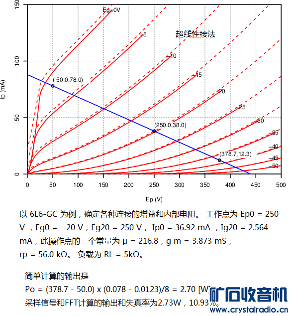

    如果我们观察一下管子的超线性和三极管接法的时候,和标准的五极管输出曲线的差别,就发现在超线性接法的时候,除了失真减小了一些之外,因为族线的右端上扬,使得内阻降低了不少,但是负载线的电压利用率没有明显的降低,依然可以输出较大功率。

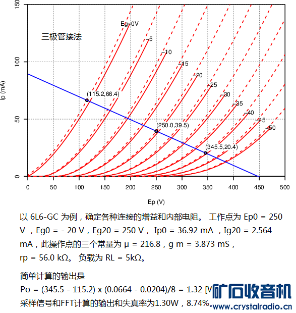

    在三极管接法的时候,失真减小更明显了之外,使得内阻降低了很多,但是零栅压曲线比较靠右,使得负载线的电压利用率明显降低,输出功率减小了很多。
    负反馈就是个双刃剑,输出级使用负反馈,明显的要求驱动的输出电压要比较高。

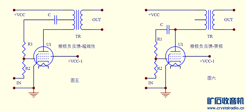

    图六是典型的屏-栅负反馈,反馈信号来自屏极,图五是通过输出变压器的交流分压作用,把输出牛部分纳入反馈环,其中的电容是隔直作用的,只让交流信号进入反馈。
    其中的R2可以是上一级的输出电阻,如果使用了内阻较高的驱动级,也就是R2比较大,如果输出级想要获得比较大的增益,那么R2的取值就要比较大。
    一般来说,反馈电阻R1不宜取值过大,过大阻值的反馈电阻不仅容易感染周围电磁波的信号造成干扰,而且也给想要使用的并联补偿电容难以处理。但是阻值也不宜过小,以免因为输出牛的初级负载的稳定引起其他问题。

    其实,不仅是您对帘栅作为负反馈有自己的观点,我知道的就是几种,我们仅以最简单的三极管说:
    第一种观点:这是电子管内部的事情,是因为让电子管内部的帘栅极接到了屏极,二者成为了一个整体---屏极,也就是五极管电子管变成了栅极-阴极-屏级这样的一个三极管。(这是从电子管内部结构看)
    第二种观点:一般来说负反馈的成因是输出信号通过反馈的形式“削弱或者改变”了部分输入信号,帘栅极的信号是取自于输出端,因为输入到了帘栅极而且影响了输出端,在视在意义上说也是达到了“削弱或者改变”了部分输入信号的作用。(这是从反馈信号的实际作用结果看)
    您的观点应该是第三种了,如果画出来微变等效图,五极管(束射管)的结构与咱们普遍用简单的三极管不一样,应该是把帘栅极的影响看成是内部的还是外部的,从结果上应该不冲突。

下面是以6L6GC为例,把常见的几种反馈做了对比。
1、6L6标准接法,
标准接法
标准接法
2、超线性接法
超线性接法
超线性接法
3、三极管接法
三极管接法
三极管接法
