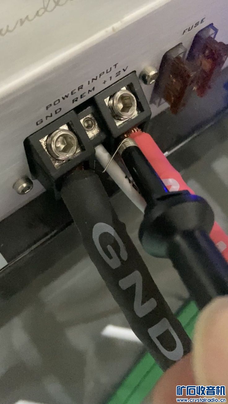

探头:
探头
探头
示波器自动测量纹波:(没有地方设置20M)
示波器自动测量纹波
示波器自动测量纹波

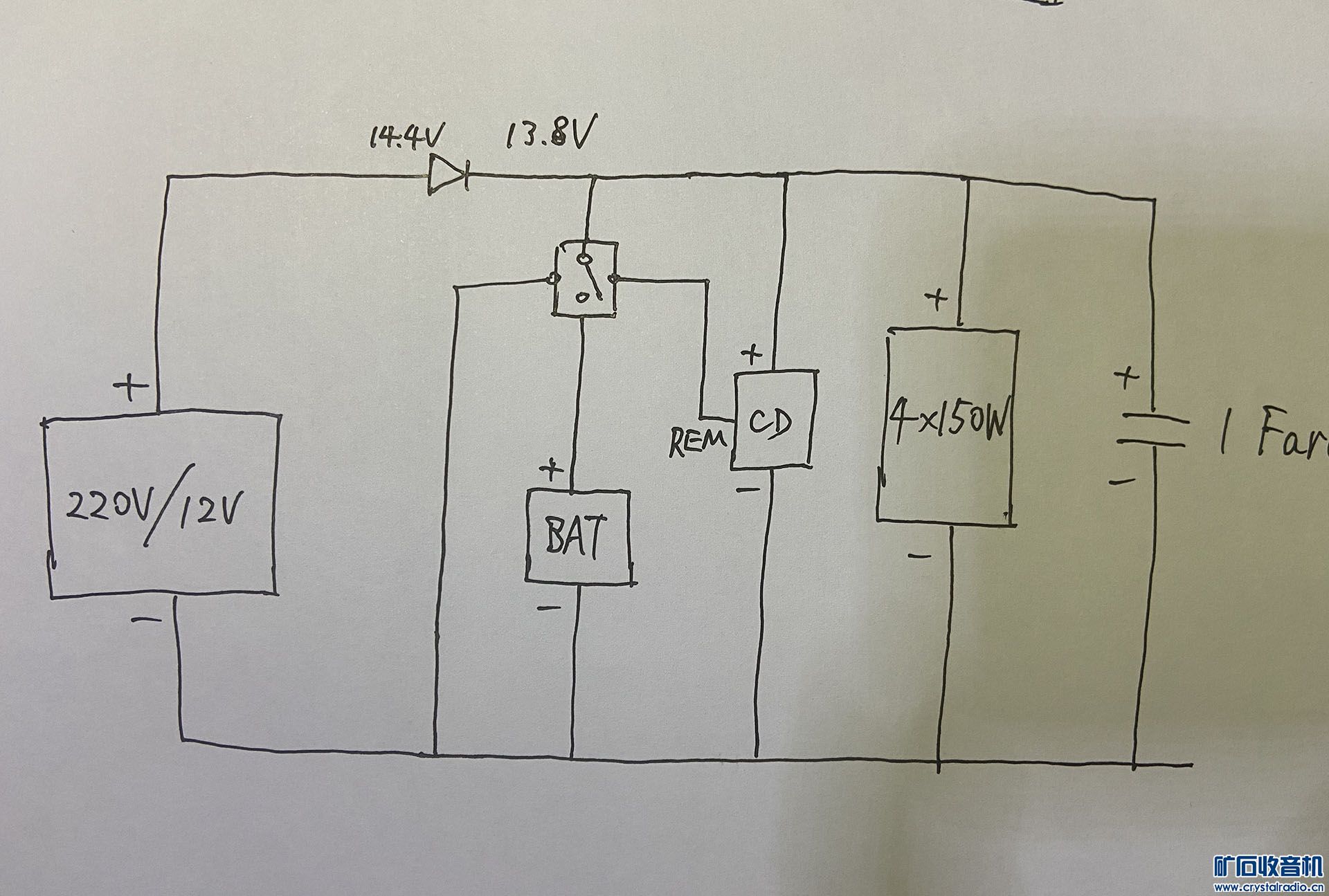

当初玩音响时这么弄过,变压器整流、滤波出来挂一个电瓶,交流声全无。
12V铅酸电池充电终止电压是14.4V,直接挂上没啥大问题。串只隔离二极管,电压降到13.8V左右更保险。有了这只隔离二极管正好可以加个继电器,控制电瓶在断电后完全脱离。
您用的这个表带宽可能都到不了20M,也就不用限制带宽了。
时基设短些才能看到高频波纹,现在这个是工频波纹,感觉像是引入的干扰,电源外壳可靠接地了吗?

12V铅酸电池充电终止电压是14.4V,直接挂上没啥大问题。串只隔离二极管,电压降到13.8V更保险。有了这只隔离二极管正好可以加个继电器,控制电瓶在断电后完全脱离。
加电瓶,二极管,继电器,是下图这样的连接方式吧?
加电瓶电路图
加电瓶电路图
滤波是用派型CLC电路,还是普通LC就够了?
我测的纹波是电源的共模噪音?这个电源一直这样用,只换过风扇,也没出过问题,如何确定电源外壳可靠接地呢?

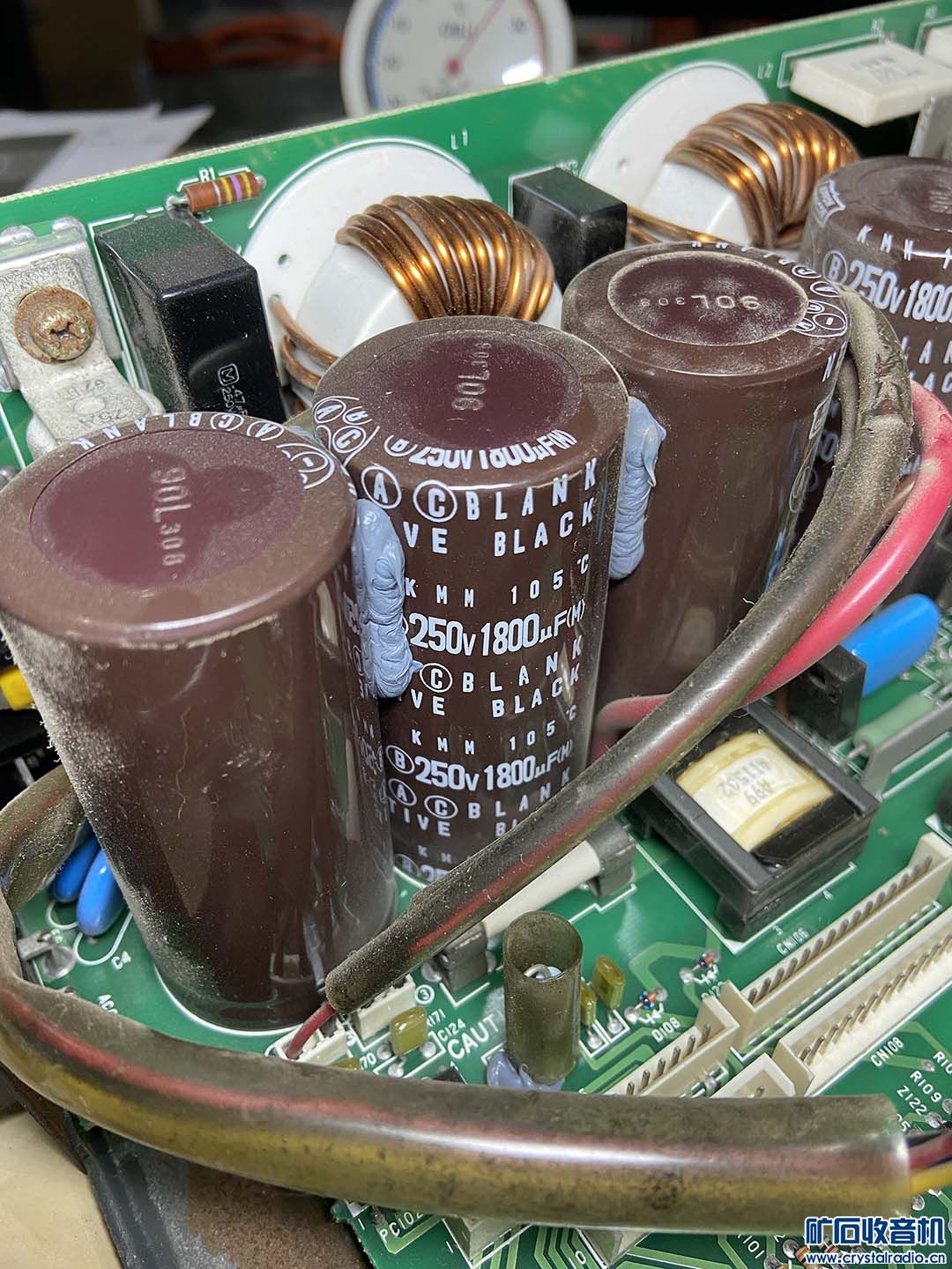

内部放不下新电感和电容,把内部的滤波电容升级成容量更大,等效电阻更小的,也能提升对过滤纹波的效果吧?
输出端:
输出端电路
输出端电路
输出端电容,还有提升的空间吗?:
输出端电容
输出端电容

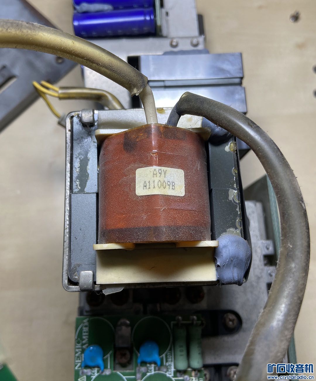

输出端线圈,这个换不了吧?
输出线圈
输出线圈

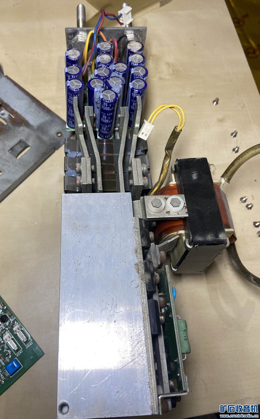

输入端的大电容升级的空间应该没有了吧?
输入端大电容
输入端大电容
