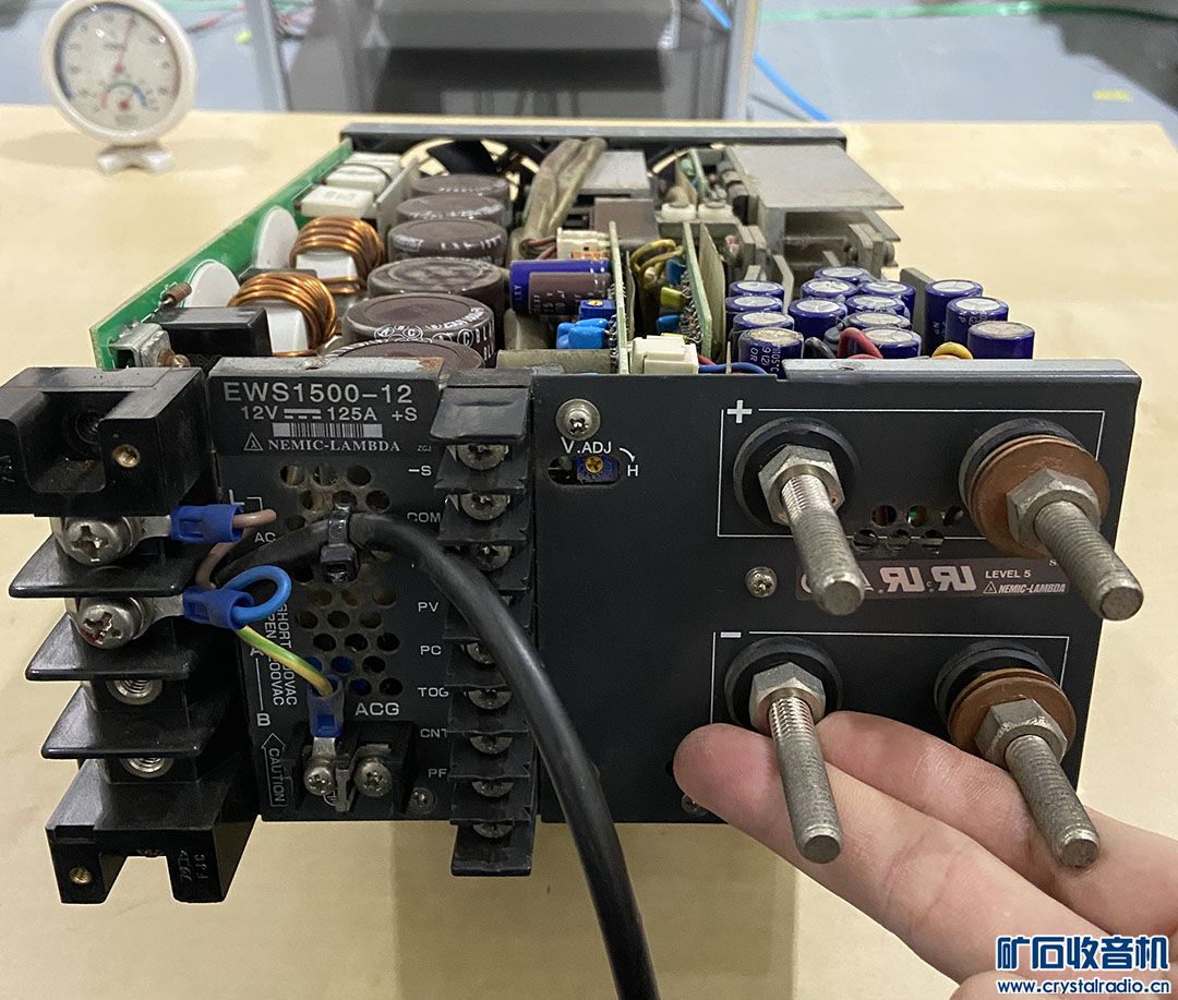

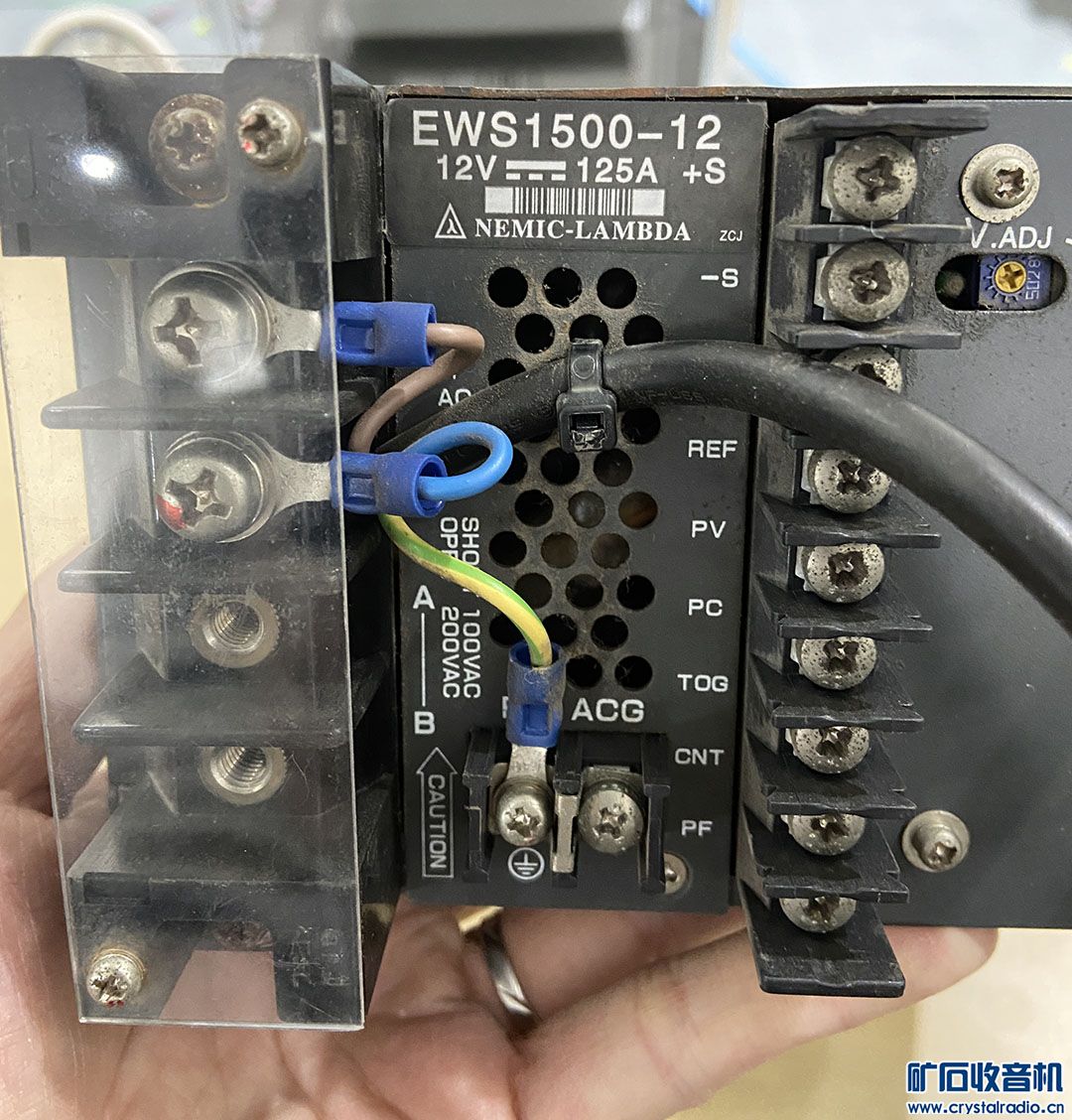

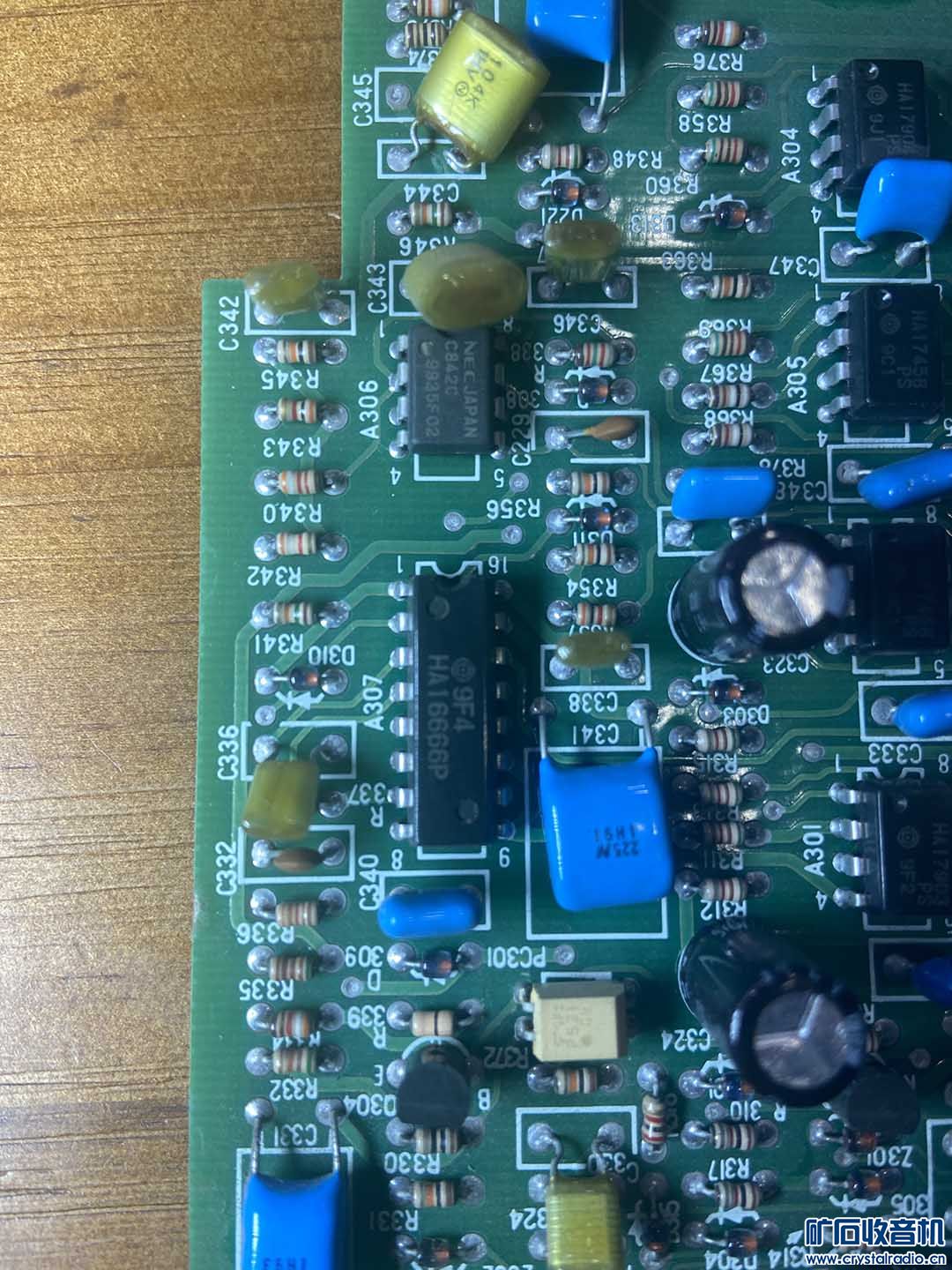

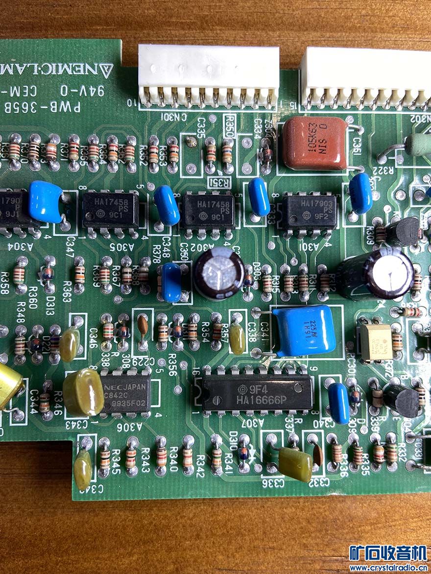

      我是的新手,想优化下我试音间的大功率开关电源(Nemic-Lambda)的输出纹波,请问大家有什么方向上的建议?
      我目前大概推算电源的开关频率在200khz左右(在有经验的网友的指导下,拆开电源: [url= http://www.crystalradio.cn/forum ... =2039463&extra=]Uni-T UT81B示波型数字万用表(万用表示波器)[/url])
      电源的图片如下:
IMG_2245.JPG IMG_2247.JPG IMG_2246.JPG IMG_2249.JPG IMG_2248.JPG IMG_2253.JPG IMG_2263.JPG IMG_2265.JPG IMG_2270.JPG
      电源资料如下:
      我是外加滤波器电路,还是在内部原有电路上提升元件呢?

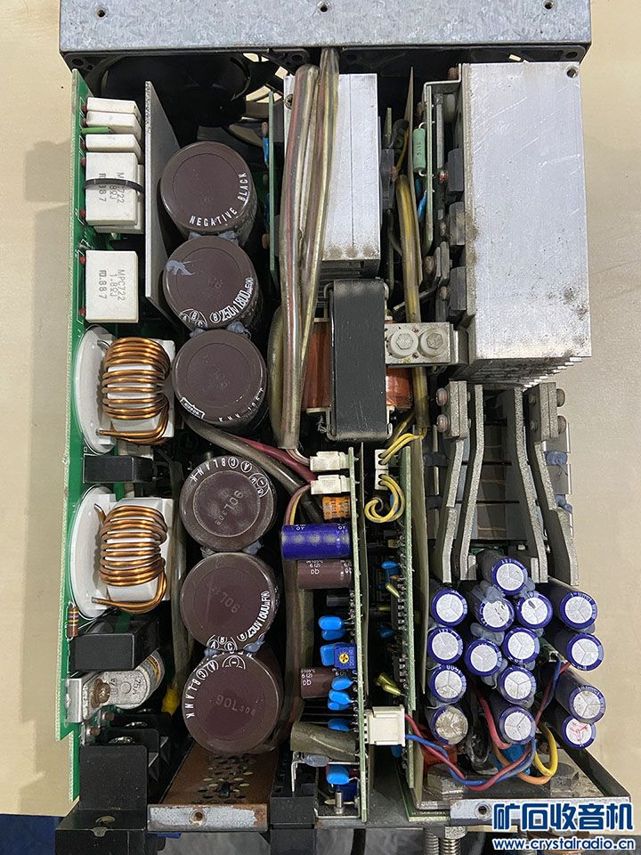

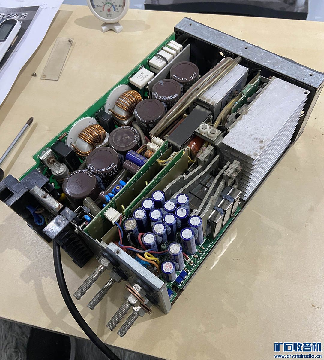

发表于 2022-10-13 15:53:57 | 显示全部楼层
看着都满满的了,还有空间加吗
 楼主| 发表于 2022-10-13 16:00:20 | 显示全部楼层
lxg 发表于 2022-10-13 15:53
看着都满满的了,还有空间加吗
我也是感觉放不下新东西了,更新元件,机会也不大吧?

 楼主| 发表于 2022-10-13 17:25:28 | 显示全部楼层
st.you 发表于 2022-10-13 16:24
外置滤波器吧,另外频率怎么推算的?
今天不让传图了,请参考我发的:[url=Uni-T UT81B示波型数字万用表(万用表示波器) http://www.crystalradio.cn/forum ... &fromuid=277833 (出处: 矿石收音机论坛)]Uni-T UT81B示波型数字万用表(万用表示波器)[/url],里面有芯片的规格和估算频率图标。
因为没有这个二手电源的说明书,所以我是按这个逻辑:
1.拆开电源,找控制开关的PWM芯片,这个电源用的是HA16666P芯片
2.上网找到HA16666P的说明书,知道芯片是通过引脚3(到地之间)接的电容Ct,引脚4(到地之间)接的电阻Rt1,引脚5(到引脚13之间)接的电阻Rt2(Rt1=Rt2)共同控制开关频率
3.检查电路,知道引脚3接的薄膜电容,标的681JD,知道数值是680pF(我经验不足,担心二手电源不靠谱,把这个电容拆下来,测了,确实是0.68nF)
4.检查电阻,知道引脚4接的电阻,根据色环,确定是10K欧姆的电阻。
5.查表格,大概确定PWM的控制频率是200kHz。
当然,对于引脚5目前我检查的电阻感觉只有8.4kHz左右,和Rt1的10Khz不一样,这个问题还没有找到答案。

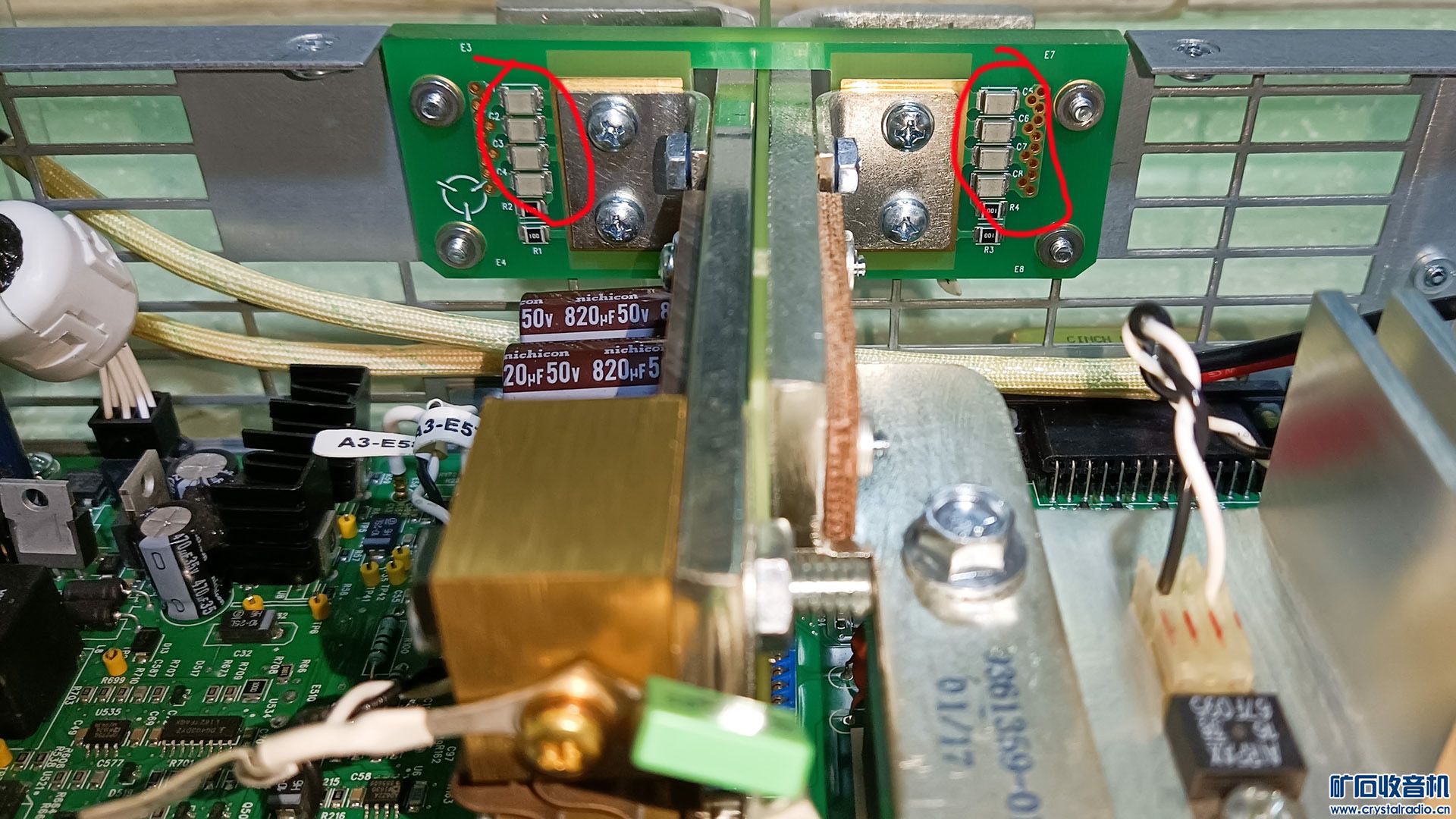

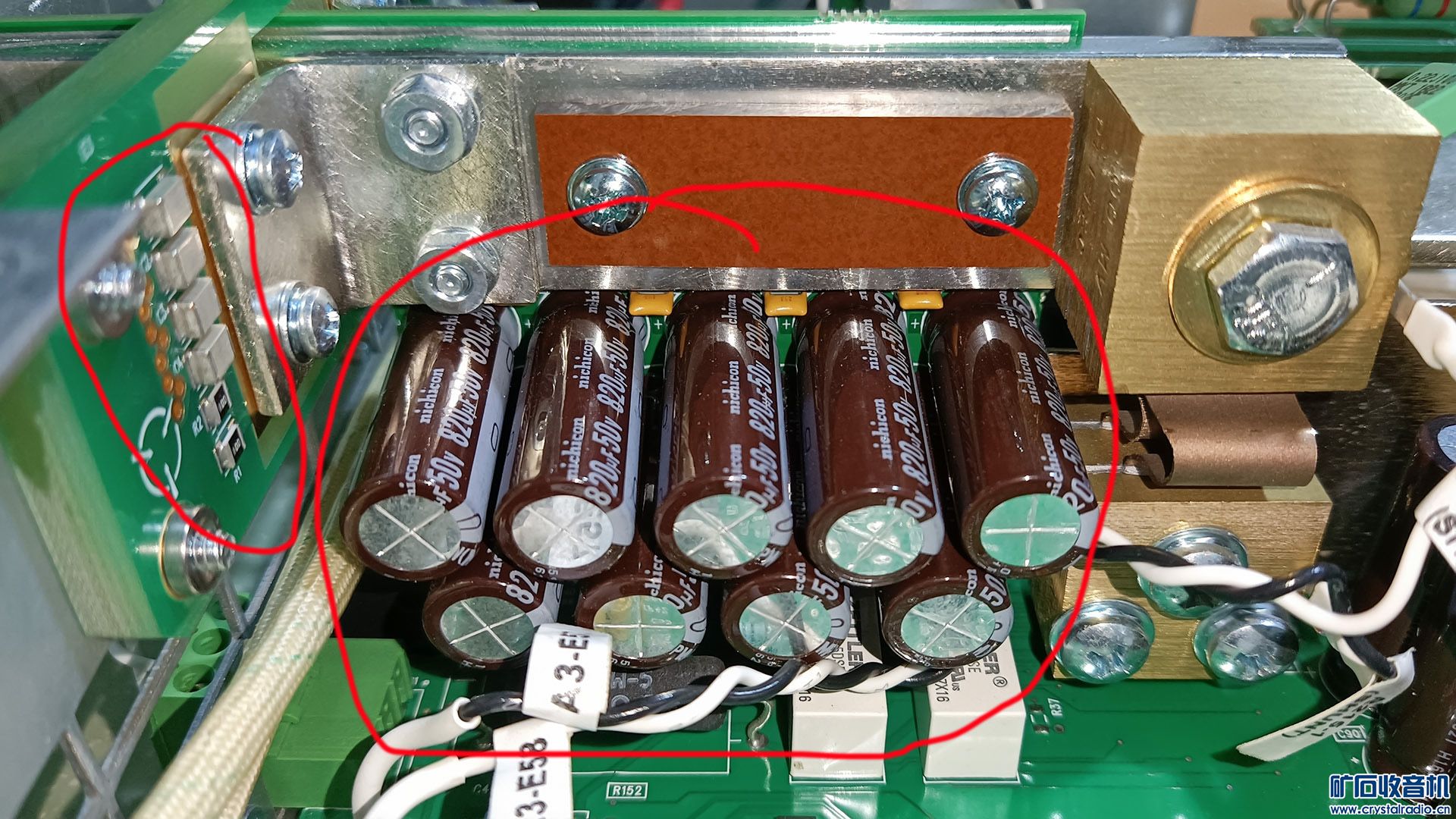

输出可以加一个电感(在并联一些大容量的MLCC),不过你这电源电流125A太大,电感会非常贵的哦。
可以参考下我发的这个电源。http://www.crystalradio.cn/forum ... =1997634&extra=
