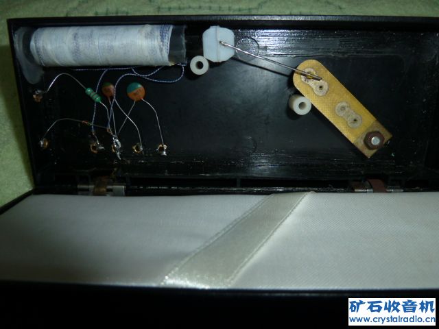

“派克”牌调感矿石收音机

谢2007版的肯定和鼓励 俺还想做一个类似的矿机 磁棒选一根再长一点的 线路再细琢么一下
发表于 2011-8-1 12:09:44 | 显示全部楼层
原有的盒内,把线圈圈数加大,位置不够线圈重叠重新绕制,调整线圈在磁棒的位置,只用一个电容,这个磁棒可用覆盖中波的。
发表于 2011-8-1 12:17:39 | 显示全部楼层
好! 单股漆包线能有这样效果不错,
 楼主| 发表于 2011-8-1 12:21:45 | 显示全部楼层
回锡钛镀锌 谢您的鼓励 这是俺第一次尝试用磁棒调感方式做矿机 本机磁棒拉着还算顺利 刚开始因磁棒直径比5瓦注射器内径细 拉的过程中磁棒不稳 就在注射器里面垫了半张名片 保证了磁棒拉的过程中既顺利又稳定了许多 调整松紧过程中 有两次没掌握好火候 把磁棒一端粘的塑料块给拉下来了 只好再重新粘上 体会右边针桶再留稍长一些 磁棒推拉效果会更好的 本想用一根长一点的磁棒 可推拉的行程总计算不好 试过长磁棒声音要大很多 Q值不会测也没有Q表 天地线正常接法 有的地方串台 还有两个用短波矿机曾收到的外台也能很大声的串进来 瞎弄把天地线调换使用 选择性居然好多了 声音大小一样
 楼主| 发表于 2011-8-1 12:29:21 | 显示全部楼层
回五十年代老矿石 谢您的指点 当时俺怎么就没想到可以重叠绕呢?

很漂亮的矿机。盒子里有足够空间,建议可以像收音机一样,装几个轮子,用拉线调感,会顺滑很多。回复 19# as8233639
发表于 2011-8-1 13:03:57 | 显示全部楼层
as8233639 发表于 2011-8-1 12:29
用7股纱包线,根据收台的频率540,以及谐振电容512p,因为位置限制,电感小了,使用181p的电容,加大电感,收到540的广播线圈最好在左边磁棒1/2,1/3处,磁棒右移完全脱离线圈(线圈如果过长,可用叠绕)过程中是否可以收到1500左右的电台,如可以收到,在磁棒右侧粘一个止动钉或止动块。即可中波覆盖。
左右按你的照片为准
 楼主| 发表于 2011-8-1 13:24:55 | 显示全部楼层
好办法 待俺有时间再试试
发表于 2011-8-1 13:41:52 | 显示全部楼层
一般地说,用磁棒调感的,最好是分两波段,一个波段(一个固定电容)的很难愎盖535到1605整个波段
 楼主| 发表于 2011-8-1 13:54:48 | 显示全部楼层
磁棒尾端太靠近线圈尾端 调台比较困难 最好都从线圈中部开始 不知说清楚没有

 楼主| 发表于 2011-8-3 19:11:54 | 显示全部楼层
回21楼矿坑  下一次俺就照您的思路再弄一个 线路也在推敲一下 谢谢
 楼主| 发表于 2011-8-5 19:41:01 | 显示全部楼层
粘了2个尼龙柱 起限位作用 推拉效果好多了 线路也换了一个 使用中变成了地线选择插孔 灵敏度和选择性大大改善 又多收到了沈阳广播电视台中文广播台
