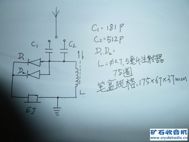

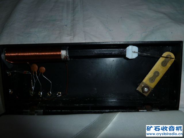

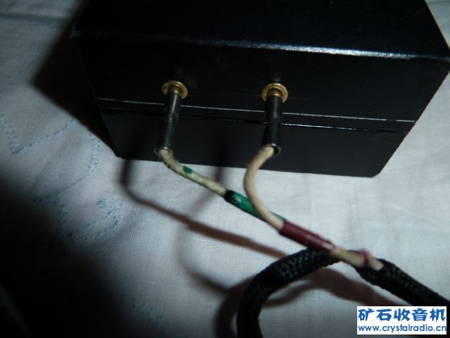

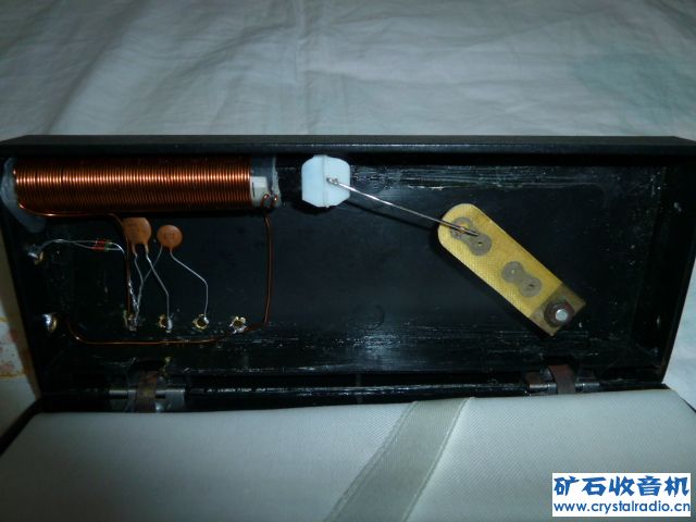

一直想做一个不用可变电容器但可以调台的矿机,今天总算是完成了。费物利用,一个装“派克”笔的小盒。大伙瞧瞧吧。 天线插在两个不同的孔里,分别收听中波高端和低端。用6楼顶30米长天线和暖气片地线可较大声收听540、954、1071、1251和1458KHZ

D1、D2忘记是什么型号了,所以没有标在电路图上,大伙帮给看看吧。

谢梁老师鼓励,本想用个再长一点的磁棒,可笔盒实在是太小,实验用长一些磁棒声音更大。
发表于 2011-8-1 06:25:19 | 显示全部楼层
回复 2# as8233639
    好象是TCL电话里拆的。
 楼主| 发表于 2011-8-1 07:28:08 | 显示全部楼层
那是俺从深圳赛格电子市场买回来的 时间长了就忘了是什么型号的了

实际这部矿机不是纯调感,而是典型的串联谐振调容、调感矿机。
发表于 2011-8-1 11:10:51 | 显示全部楼层
有两档固定电容,磁棒线圈通过旋钮控制磁棒位置调感!

顺便问一下,磁棒拉着顺吗?定位稳吗?用磁片电容作震荡,Q值怎样?选择性好吗?多谢。
