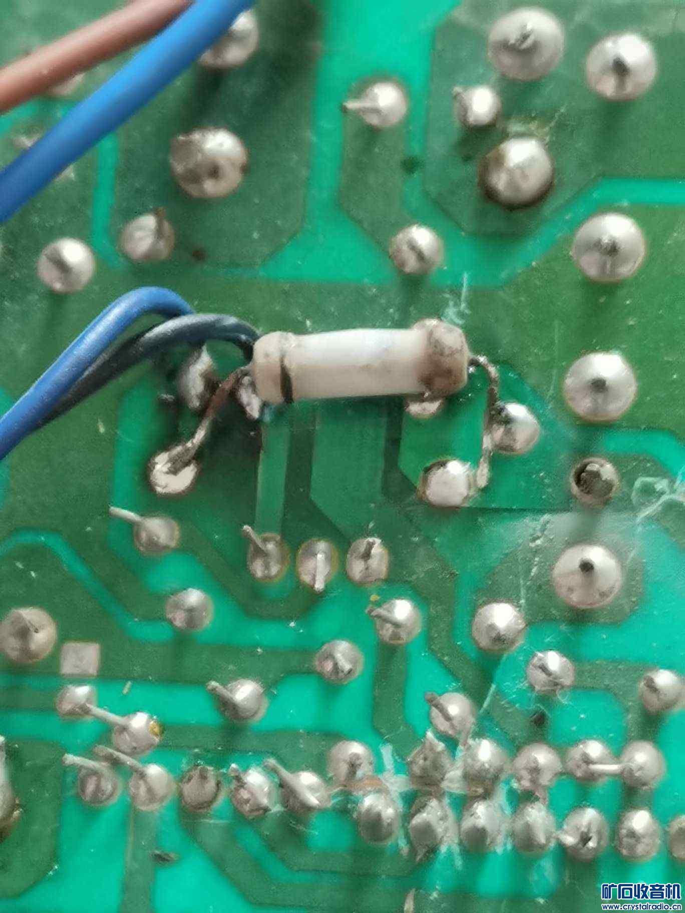

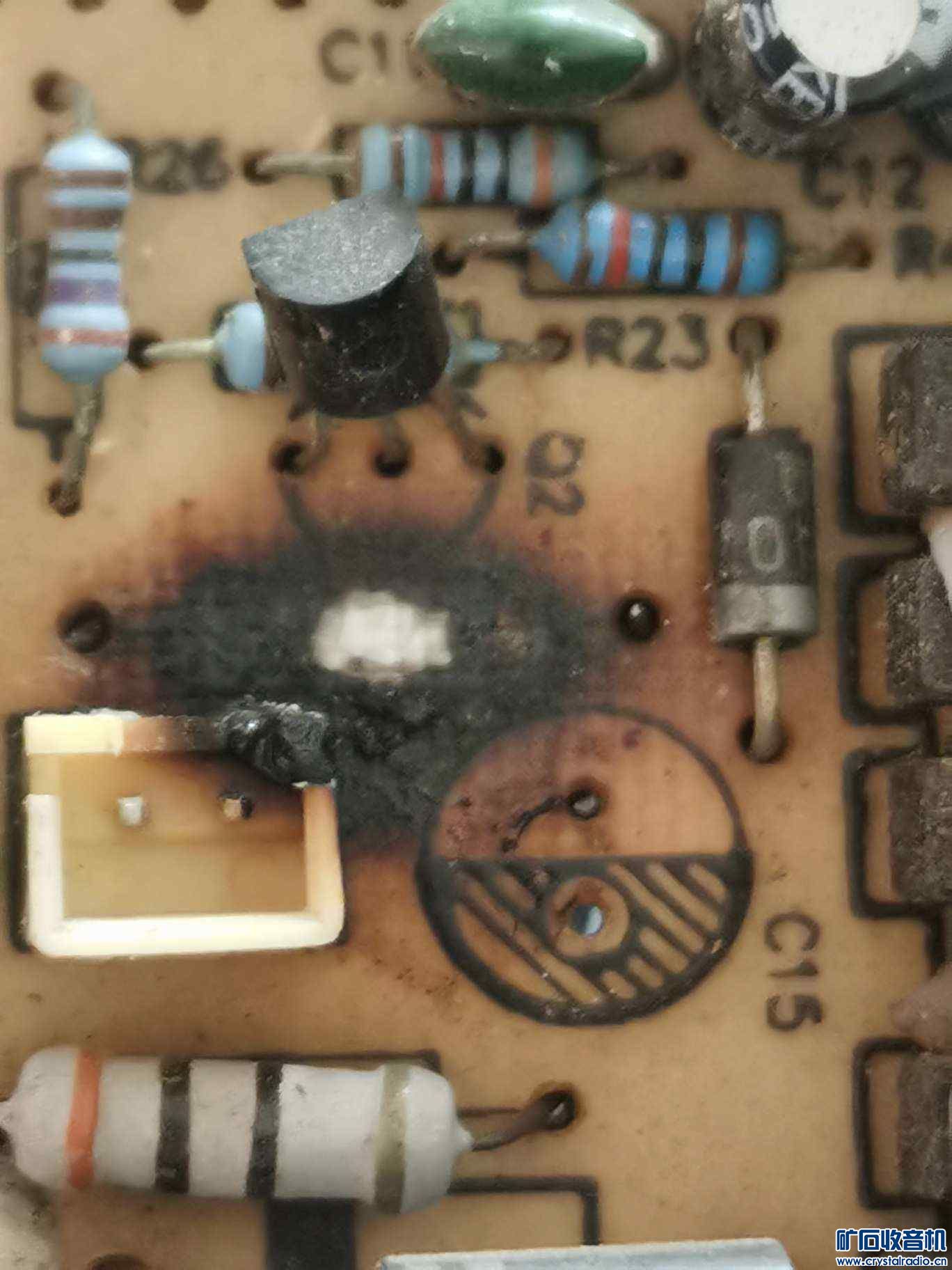

哪位老师给看看这个电阻是多大的?
发表于 2022-10-13 08:11:45 来自手机 | 显示全部楼层 |阅读模式
电动车充电器,不知道牌子

发表于 2022-10-13 09:57:59 | 显示全部楼层
这个应该是一颗降压限流电阻,烧毁无法辨认了,阻值可以根据电压电流估算。
发表于 2022-10-13 10:01:51 | 显示全部楼层
想有答案,首先把零件拍得大一点清晰一点,另外将反面铜箔面这个电阻引脚焊点的附近都拍下来,坛友才可能帮你判断。
 楼主| 发表于 2022-10-13 11:23:46 | 显示全部楼层

看情景,感觉以前曾经换过这电阻。正反两面并联的电阻?
发表于 2022-10-13 12:52:59 来自手机 | 显示全部楼层
估计是一个与风扇串联的限流电阻
发表于 2022-10-13 12:58:19 | 显示全部楼层
看是看不出来的,除非有同一型号的东西,电阻烧了,电容坏了,为何坏了?不搞清楚为何坏了,换上新的还烧!东西不值钱,电池比充电器值钱,还是换一个新的算了。要是想学习电路,一定要修的话,先把电路图搞出来再分析。
 楼主| 发表于 2022-10-13 14:09:43 | 显示全部楼层
小鬼头 发表于 2022-10-13 12:52
估计是一个与风扇串联的限流电阻
对头,看电路是和风扇串联的。电容是100/60V的。
发表于 2022-10-13 17:07:51 | 显示全部楼层
这个限流电阻如果是给风扇用的,那可以看下风扇的电流电压多少,然后通过计算得到阻值
发表于 2022-10-13 17:45:47 | 显示全部楼层
烧成那样,旁边三极管估计也坏了,
看起是10多伏供电,用个 10 欧可以了
 楼主| 发表于 2022-10-13 18:26:47 | 显示全部楼层
bg888 发表于 2022-10-13 17:45
烧成那样,旁边三极管估计也坏了,
谢谢,我先用个10多欧是试试看。
