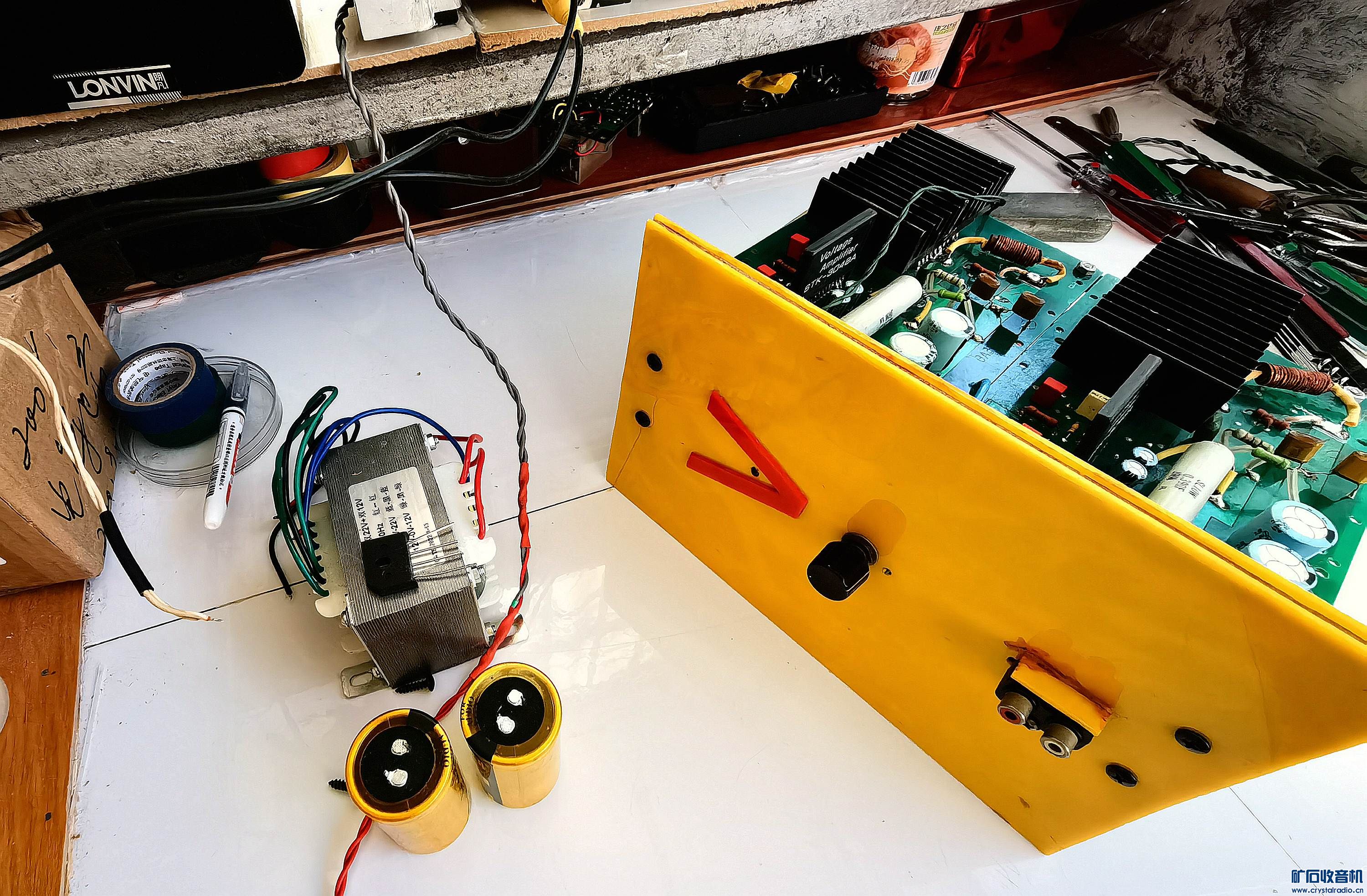

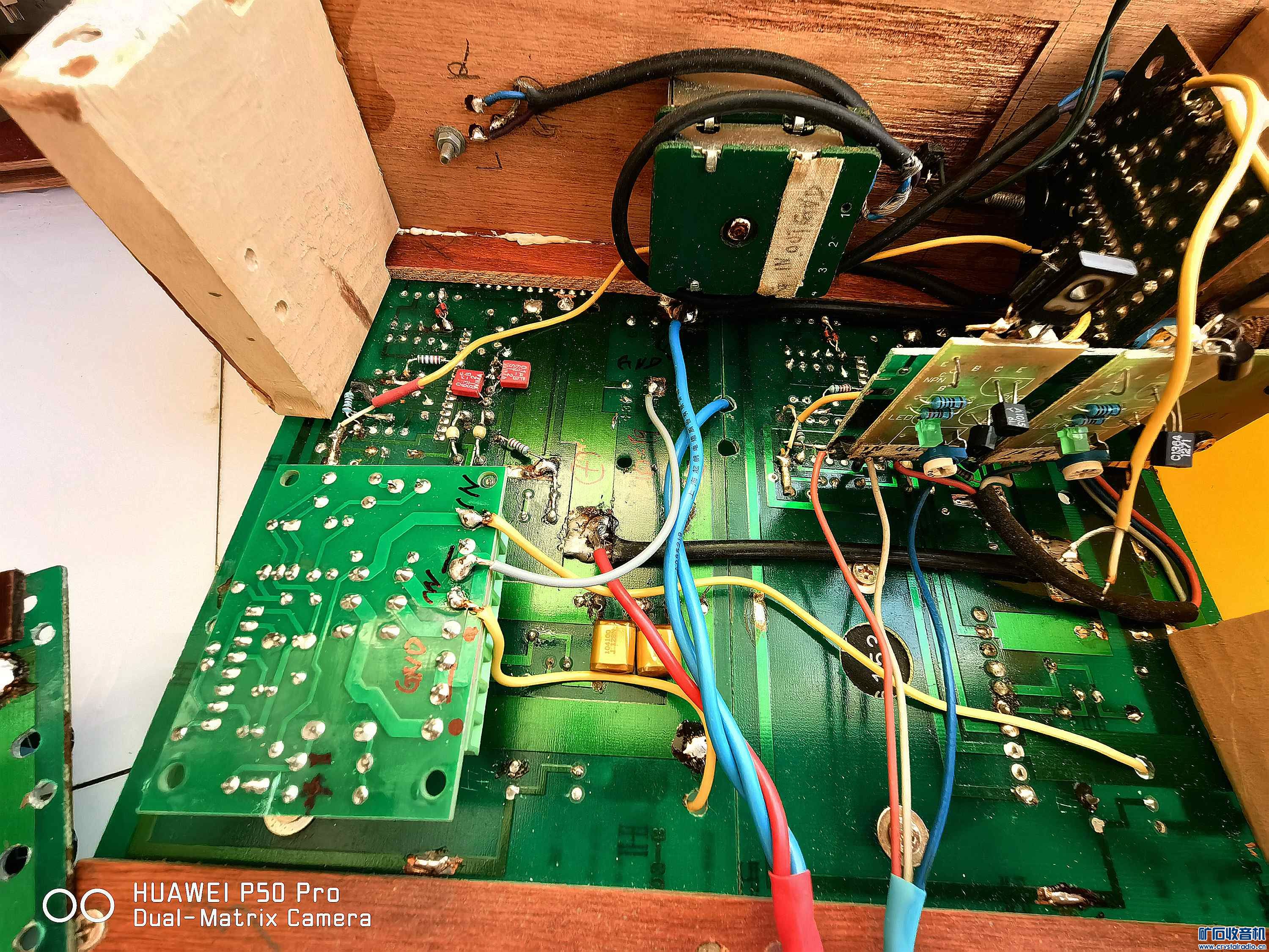

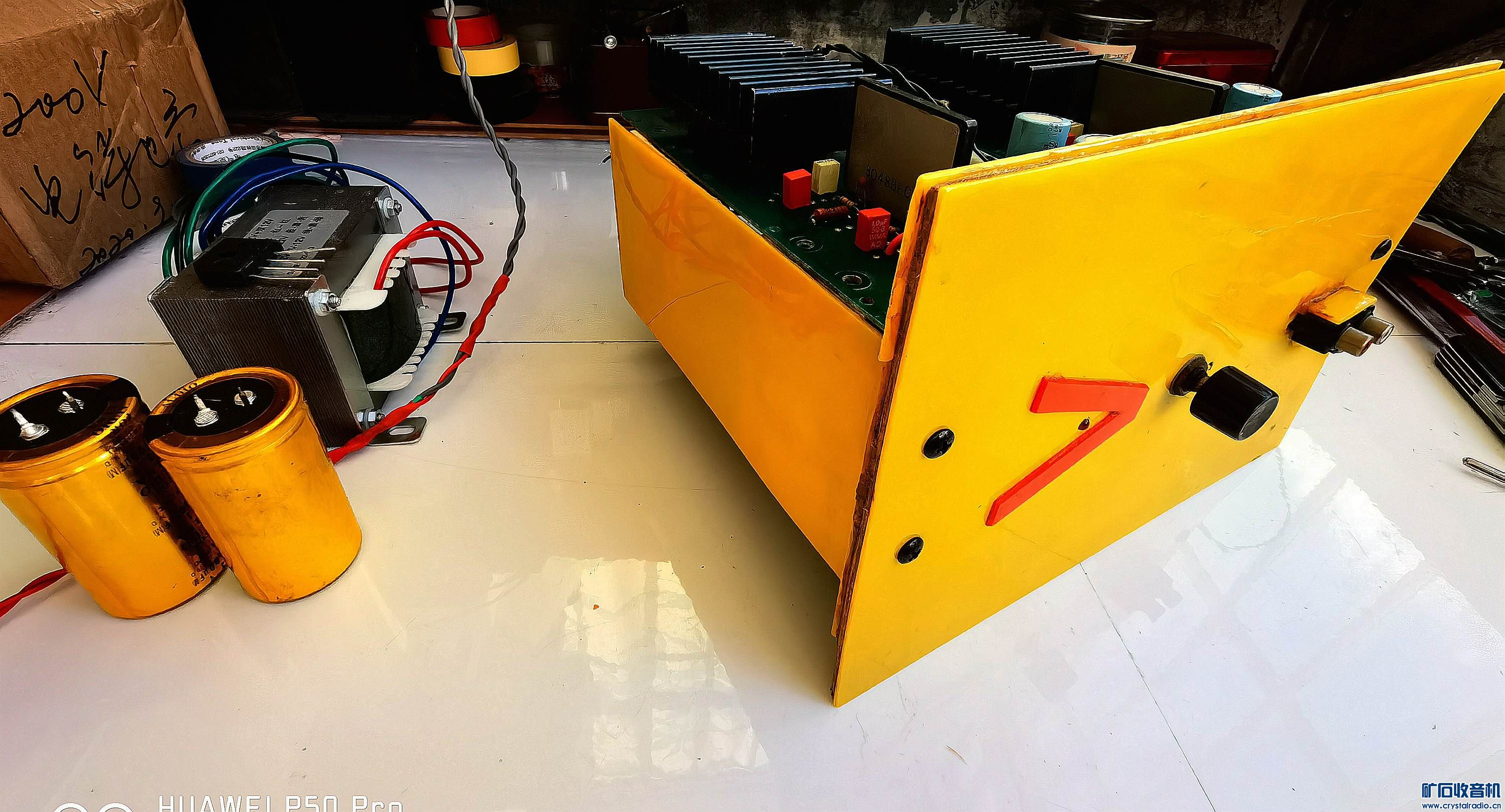

已经改装好了的4块6153 功放板,原电路板为【集电极输出】,没有改动,把4块6153 功放板可以组合成BTL,理论上功率是原来OCL的2倍!
电路板的前置输入端需要加一块【倒相电路板】。
由2 块6153电路板合成一块OCL功放板,每块功放板加一个【喇叭继电器延时保护电路板】,2个OCL功放板需要2个【喇叭继电器延时保护电路板】。
熟悉的电路,凭记忆折腾吧!
原来的电路板上的散热器,没有改装加大,因为不需要大功率输出!
BTL功放出声音后,录一段视频,大家看一看,听一听!
谢谢!
