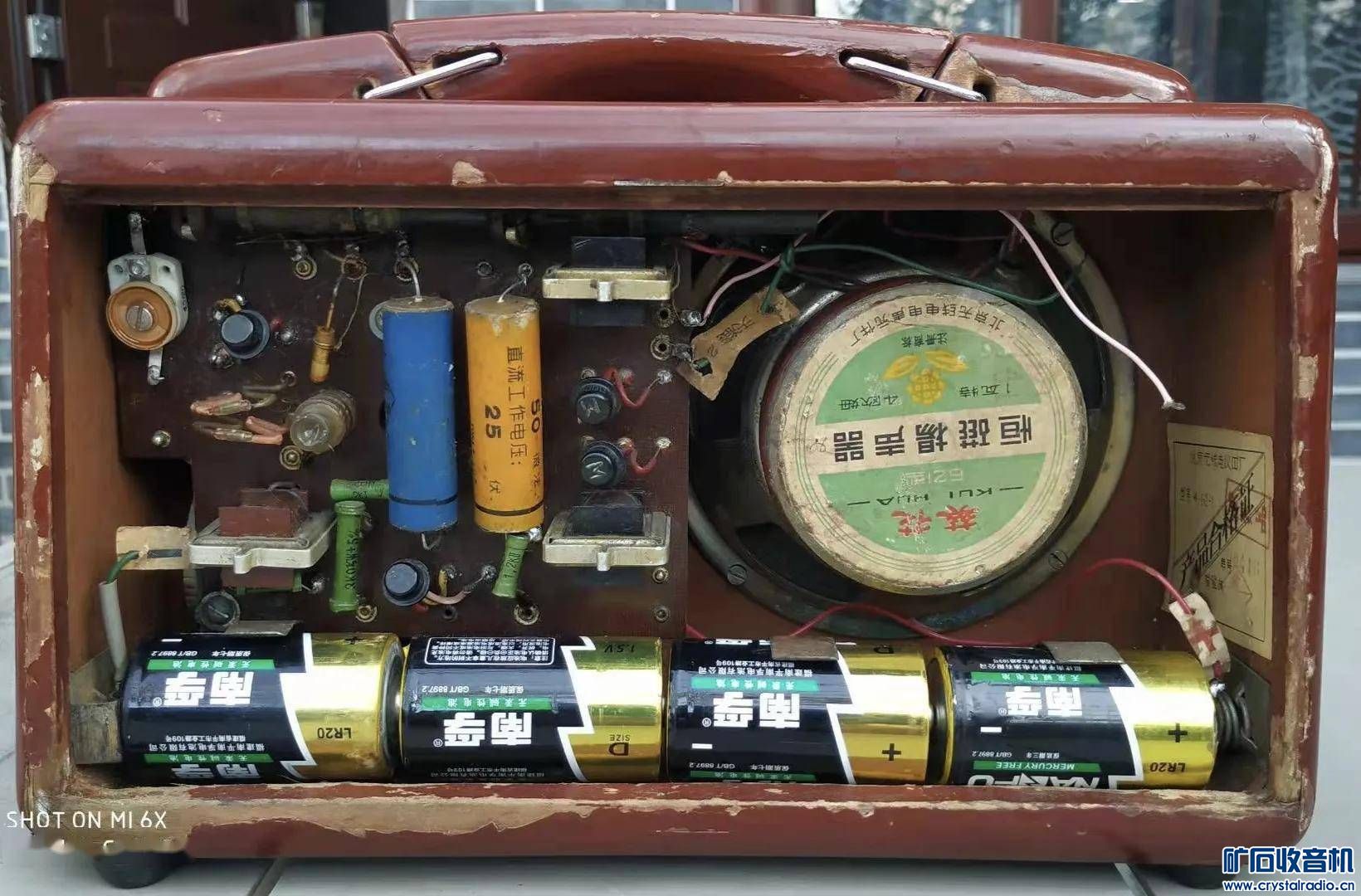

铆钉电路板的前世今生到电子管的搭棚焊-简单谈下铜铆钉与收音机
不知是哪位老师的杰作
https://www.sohu.com/a/519520128_121117077
发表于 2022-10-11 17:17:43 | 显示全部楼层
peiguoqing 发表于 2022-10-11 17:00
我找到了这个图片,看着很像。
不知 ...
百灵4-62-1

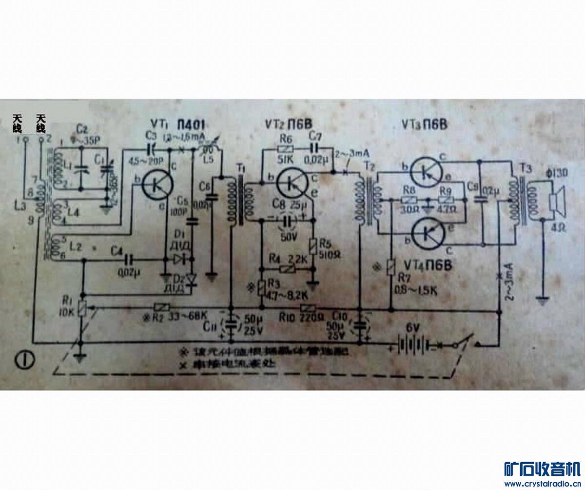

 楼主| 发表于 2022-10-12 12:14:58 | 显示全部楼层
我又找到一个,这个应该就是。二极管倍压整流。
抽空装起来试试

发表于 2023-11-29 10:30:29 | 显示全部楼层
我找到了这个图片,看着很像。
不知 ...
就是它了。

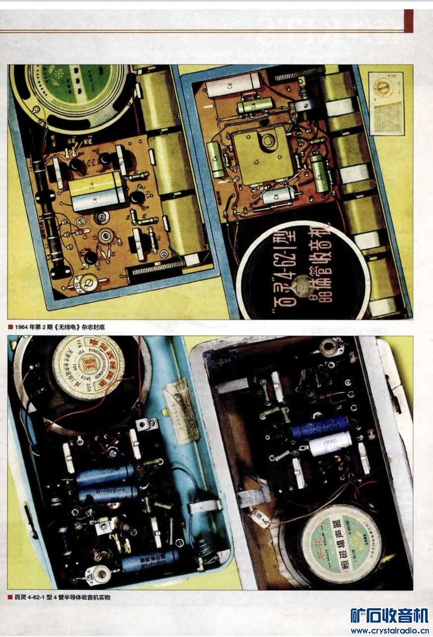

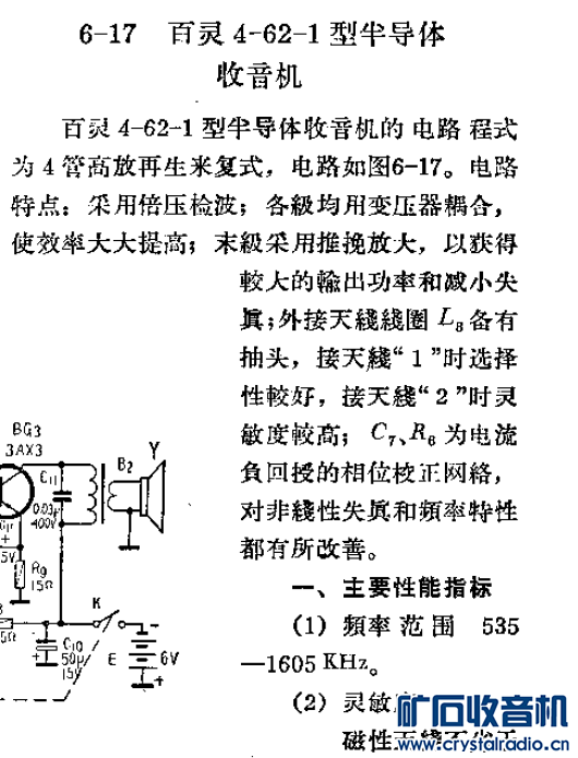

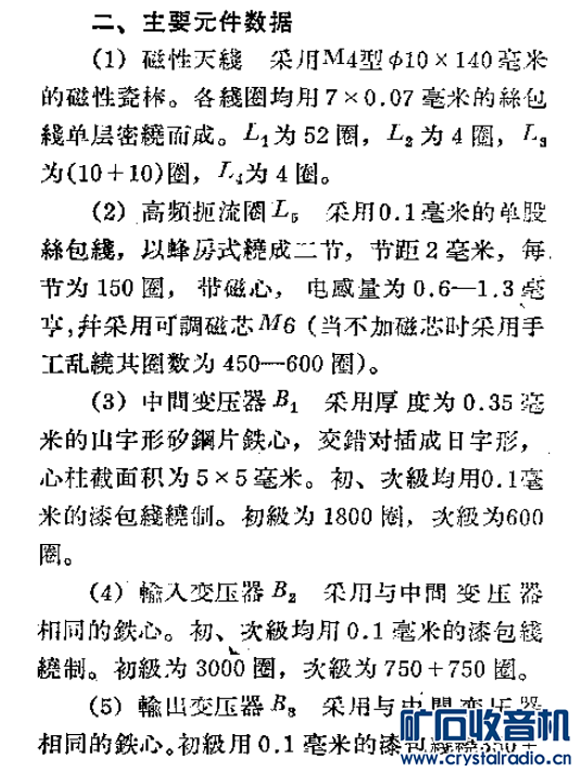

 楼主| 发表于 2023-12-14 08:53:09 | 显示全部楼层
找到了更好的资料
发表于 2023-12-14 11:21:46 | 显示全部楼层
peiguoqing 发表于 2023-12-14 08:53
找到了更好的资料
第一图的右上角是它的外型,你也做个木壳吧。
 楼主| 发表于 2023-12-14 11:52:51 | 显示全部楼层
哪个图右上角?
我现在缺元件布局图,正反面的。
弄了很久,元件排不上去
发表于 2023-12-14 12:25:10 | 显示全部楼层
peiguoqing 发表于 2023-12-14 11:52
哪个图右上角?
我现在缺元件布局图,正反面的。
