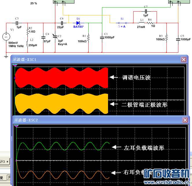

 楼主| 发表于 2022-10-17 12:07:36 | 显示全部楼层
gxg0000 发表于 2022-10-17 10:14
继续仿真27mH替代二极管,发现惊喜,正/负半波检波输入大幅增加,甚至单路超过半波检波输出,不像是匹 ...
感谢老师的辛苦实验
这个27MH高频扼溜圈很是神奇,即通低频又阻碍高频,还有续流的做用。
实际这个电路是并联检波电路,并联检波输入阻抗非常高,对前级影响小。
发表于 2022-10-17 13:27:21 | 显示全部楼层
爱鼓捣无线电 发表于 2022-10-17 12:07
感谢老师的辛苦实验
这样画图好理解,右边负载确实是并联检波

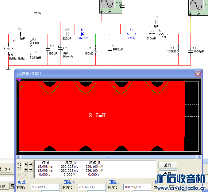

发表于 2022-10-17 13:49:54 来自手机 | 显示全部楼层
gxg0000 发表于 2022-10-17 13:27
这样画图好理解,右边负载确实是并联检波
gxg0000老师,把扼流圈电感调整为2.5mh,输出会怎样变化呢?
发表于 2022-10-17 14:12:20 | 显示全部楼层
倍压检波好像古代就已经发明了。 参见来复再生经典电路。
发表于 2022-10-17 14:34:33 | 显示全部楼层
2.5mH比27mH电感电压略有下降,不过电感太小会使调谐回路产生频偏

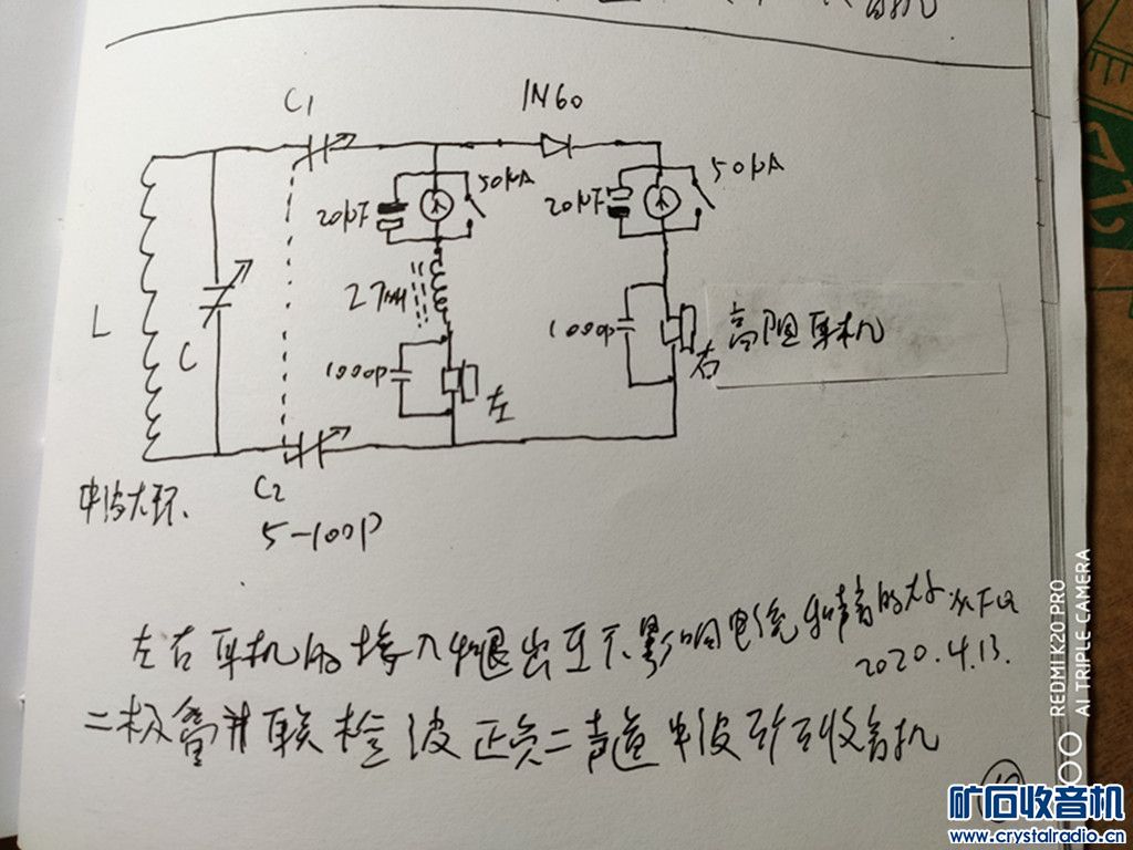

 楼主| 发表于 2022-10-17 16:38:45 | 显示全部楼层
shiuyipyuen 发表于 2022-10-17 15:49
这种一边大声一边小声可能检波器件曲线不同引起.
如果真是检到边带,是会离中心频率近--语言接近原声, ...
老师这个我敢肯定。因为我做的这台矿机真的可以接收。正负半周的信号。
当从频率的低端往高端调节时。假定负半周是左耳机,正半周是右耳机,当接近接收电台频率时,先接收到负半周的下边频信号,此时左耳机先听到声音,右耳机声音明显小,当到达中心频率时,左右耳机声音一样。继续调节时。右耳机的声音要大于左耳,此时右耳机接受的是上边频正半周信号。当从频率高端往低端调节时,此过程正好相反。
这种感觉体验挺奇妙。声音从左耳到右耳,又从右耳到左耳,仿佛有立体声的感觉。
下面是这台矿机的电路图及实物图

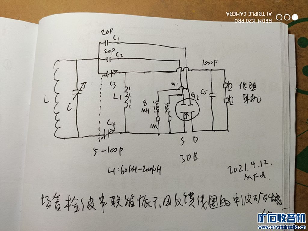

 楼主| 发表于 2022-10-17 16:46:42 | 显示全部楼层
这样画图好理解,右边负载确实是并联检波
之前试验过场管和二极管的并联检波电路
http://www.crystalradio.cn/forum ... =1934842&extra=
 楼主| 发表于 2022-10-17 17:05:21 | 显示全部楼层
之前试验过。电容和电感谐振电路http://www.crystalradio.cn/forum ... =1934836&extra=

发表于 2022-10-18 08:40:23 | 显示全部楼层
这是电路4点的波形,第2点的调幅波正半周被衰减,负半周未被衰减,很显然正半周参与了检波,该电路还是半波检波电路,只是两路负载各取了,一路是串联检波,另一路是并联检波,两路音频电压是反相的。
最右边扼流圈之路对调谐电路呈高阻抗,等效并联在谐振回路上的RD与半波检波电路一样,两个电路谐振回路上的电压也基本相等,分接两个耳机上的功率可以提高一倍。
发表于 2022-10-18 12:05:13 | 显示全部楼层
爱鼓捣无线电 发表于 2022-10-17 16:46
之前试验过场管和二极管的并联检波电路
http://www.crystalradio.cn/forum.php?mod=viewthread&tid=19 ...
二极管分路检波可以提高效率,但是他也有问题,多用了一个高阻变压器,扼流圈品质对谐振回路的影响等。如果场管能分路检波肯定是好多了,毕竟是在低阻抗回路做道场,对谐振回路影响要小多了
