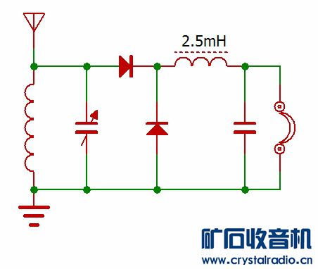

理论上这个电路两个二极管独立工作的(非串联或者并联关系),损耗跟一个二极管的典型电路差不多(截止状态下的二极管反向电阻要足够大)。

按说下面电路图也能实现正负半周能量充分利用,还省了一个耳机:
理论上可能存在“理想”的二极管,但在现实中只有“相对理想”的二极管。

在矿石收音机中个人认为要在2种情况下来探讨,一个是小信号下,一个是大信号下;
在小信号下,矿机进入了平方律检波方式,2个半周都利用的话,是必会进一步降低  LC 的谐振电压,使其更难通过检波。此时用半波检波方式,另一个半周通过  LC 谐振回路来补充增强检波半周的谐振电压,检波效率就会提高,此时小信号下半波检波方式会更好,2个半周都利用的话就不好。
在大信号下,矿机进入了直线检波方式,  此时  LC回路从天线获得了足够的能量,半波检波的方式就不能全部把 LC回路的能量全部利用起来,这时把正负2个半周的信号都加以利用起来就会好过半波检波方式,此时在大信号下正负检波方式就要好于半波检波方式。
当然在矿机中还有其它好多因素,比如 2个半周都用的话会降低  LC的Q值,这就要看用哪种方式获得声音最大来衡量哪种方式更好。
以上只是个人的一些看法有不妥之处望矿友们指正探讨

谈不上省,是一个耳朵享受广播跟两个耳朵享受广播的区别,如果我习惯两个耳朵享受广播那就不能省,如果习惯一个耳朵,那一个二极管也够了,假设检波器输出的电压为U,这个电路两个声道耳机两端电压均能达到U,

你说的对是独立的,但是在二极管导通时,相当于2只耳机在正负半周都并联在  LC 两端了,LC负担太重Q值下降,除非是2只高RD的二极管或者加一个阻抗调节电路,比如下图我2年前画的图用了2只可变电容做阻抗匹配,这样就可以用效率更高的肖特基二极管了,

假设信号是上正下负,那只有上面那个二极管工作,下面电路相当于没有(或者可以看成是并联了一个很大的电阻),反之亦然,不知道我理解的对不对

我个人认为你理解的对,但这个电路要用2只高RD的二极管,及高阻抗的匹配变压器,才有好的效果,要不就是大合唱,或者只有强台信号‘’

怪我没仔细看,原来您已经实现过了类似的电路,还取得了不错的效果,是我班门弄斧了,不过可以看出我跟您的观点是一样的,全波检波跟倍压检波本来就是两回事,虽然都有两个二极管

以上连接是我之前做的一台正负检波的矿机,实际上是两个半波
矿机组合在了一起。一个收正半周一个收负半周,在这台矿机上
就能很明显的感觉到正负半周的信号差别。调谐电台时,电台的
声音是从左耳到右耳或者从右耳到左耳,调到频率中心时,两只
耳机声音才一样大,声音在正中间。
