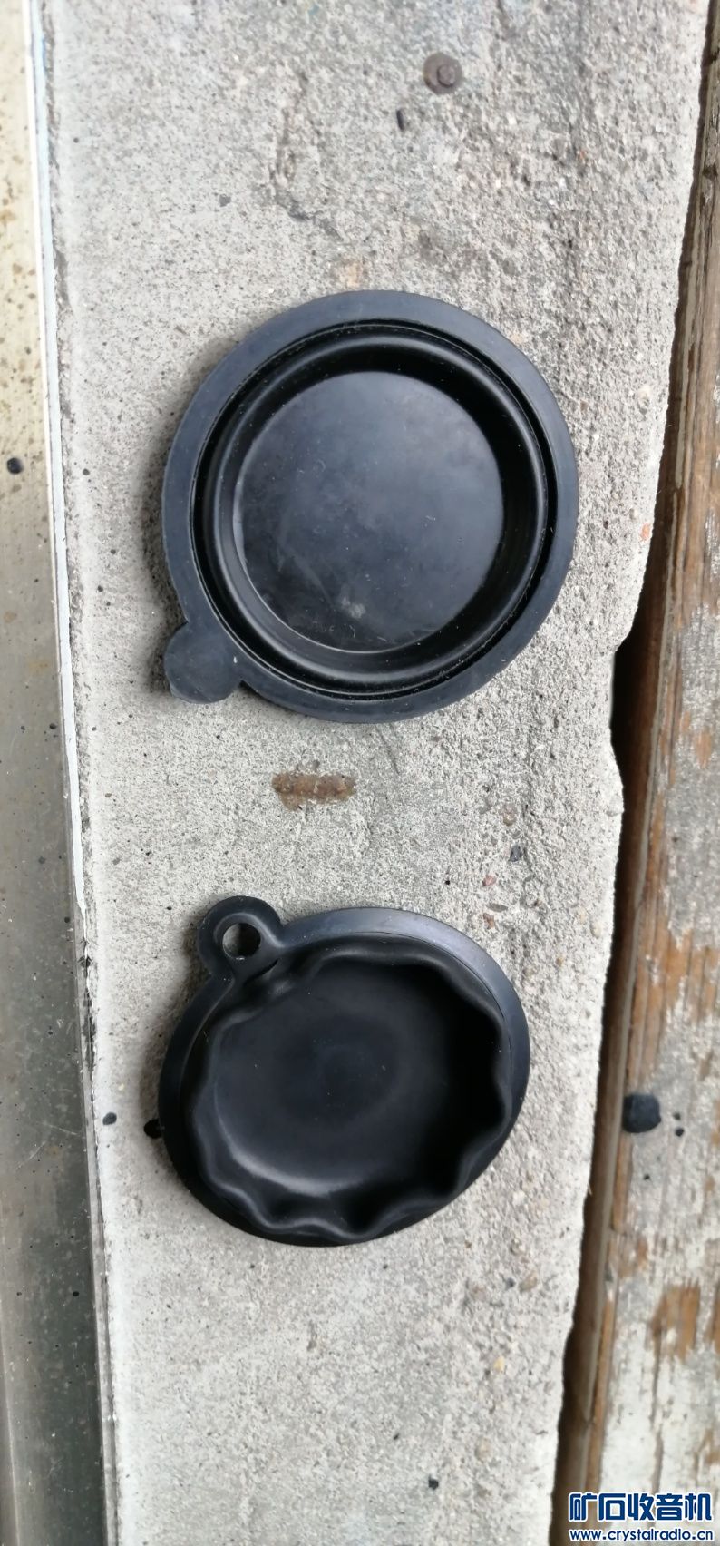

水膜破损了,按描述目前破损不大再大点就根本不打火了。不想换机就换膜吧。
发表于 2022-10-8 17:09:43 | 显示全部楼层
水压低,燃气热水器靠进出口压差顶开水气联动阀,电路接通才能大火。一是检查清洗进口过滤网,检查出口的管路、花洒是;二是调 ”水温调节“那个旋钮,稍关小水,增大进出口压差。

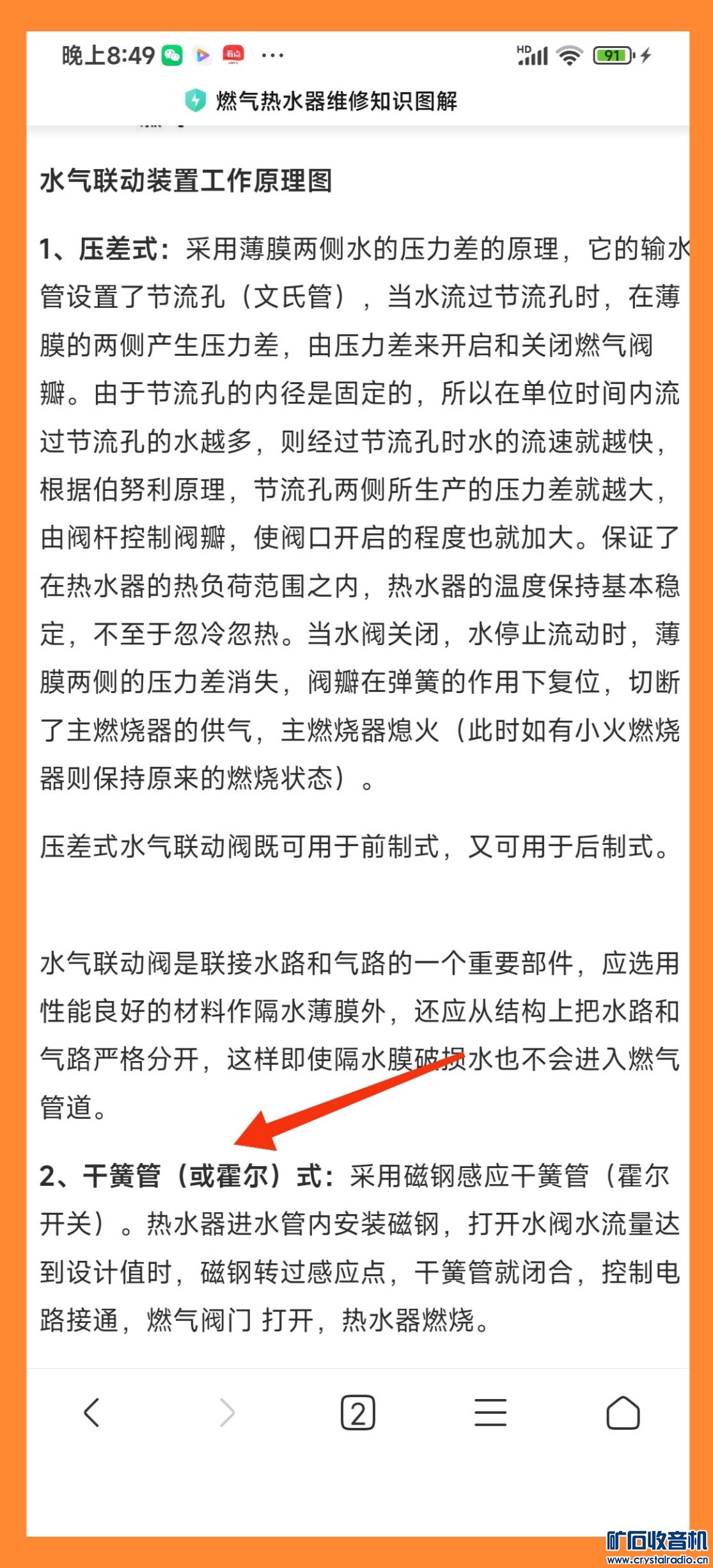

没有哒哒的点火声,就直接看水压开关杠杆能不能动,能动,开关触点问题,不能动,膜片问题或水压问题。

水气联动阀的橡胶膜片,是故障高发元件。
我家这个燃气热水器,则是另一种设计,没有水气联动阀、橡胶膜片。故障率要低得多。
刚刚搜了一下。这种没有水气联动阀、没有橡胶膜片的 燃气热水器,国产的,应该早就有了。

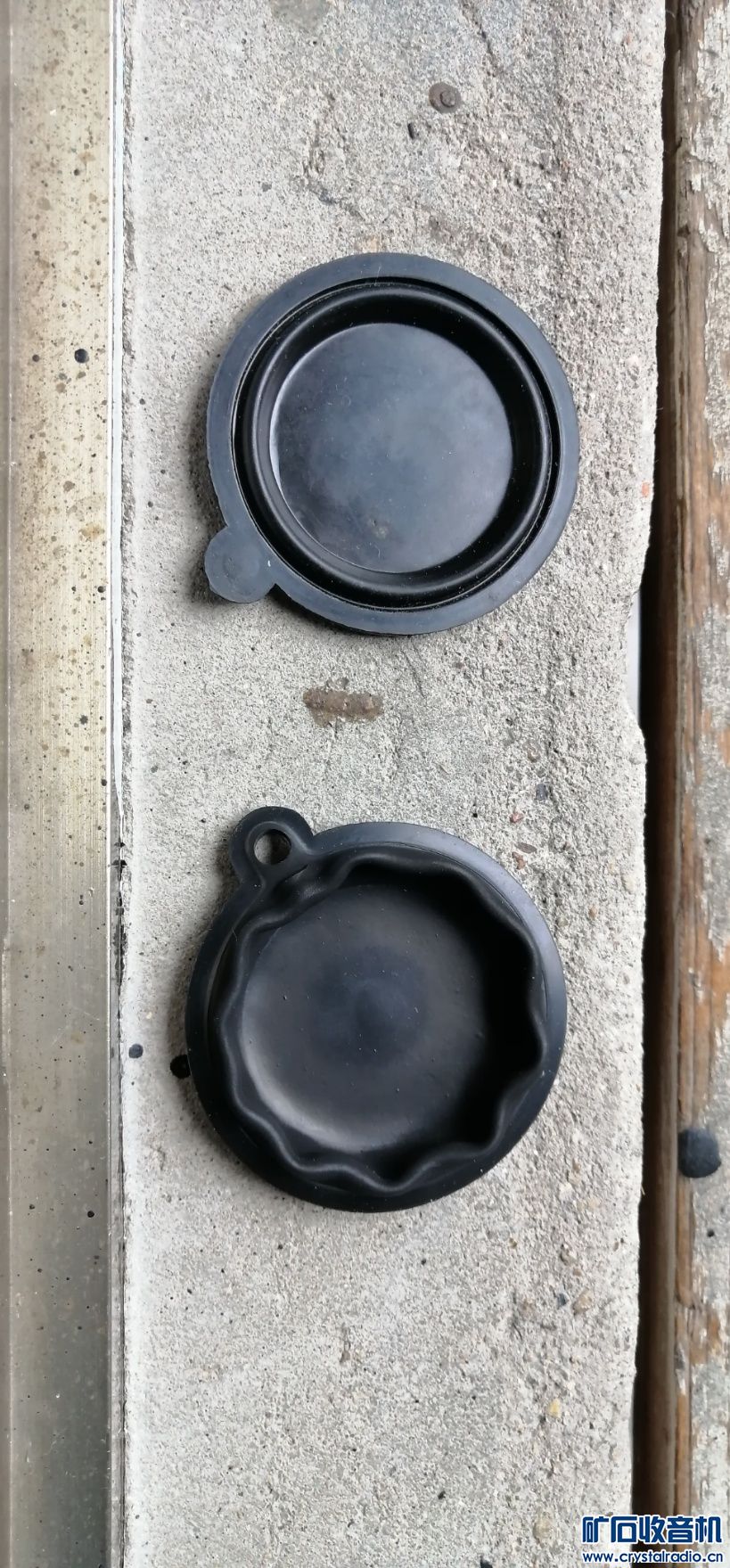

直径差不多大,外形不一样不知道能用不?
发表于 2022-10-9 13:48:04 | 显示全部楼层
老WJ 发表于 2022-10-9 09:26
直径差不多大,外形不一样不知道能用不?
规格都是统一的,只要尺寸差不多就行,装好后不漏水就oK。原装的膜可以坚持10多年,再换的膜也就一两年,多买几个备着吧。
 楼主| 发表于 2022-10-9 15:01:47 | 显示全部楼层
vkjmmy 发表于 2022-10-9 13:48
规格都是统一的,只要尺寸差不多就行,装好后不漏水就oK。原装的膜可以坚持10多年,再换的膜也就一两年 ...
原来的已经有两个孔了,微动开关也不灵光了,两个一起换了正常了。买的这个水膜估计用不了多久。

发表于 2022-10-9 20:06:54 | 显示全部楼层
直径差不多大,外形不一样不知道能用不?
这个不敢肯定。
不过,以前在替邻居修这种故障,更换橡皮膜的时候,的确也遇到,无法配到与原物一模一样的橡皮膜的情况。
那次比较幸运,直径合适,能装上,装上后,热水器能用。
