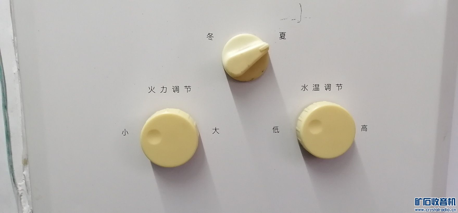

我的一个燃气热水器用了快十年了,出现的问题是:近距离的龙头能点着火,如图片状态上。远一点的可能打不着火,反正就是很难点着火?要是同时把近距离的龙头打开就点着火了,关上它远距离的也能正常了?奇怪了。
       电池电压应该没有问题的,我一直用的是18650,两个并用再串一个1N4007的。
       好像用热水(冬天)时碰到的少。出水量不变,好像还有一个问题记不清了,把进水阀水关小了更容易启?大了不好启动?

远距离的龙头或有阻塞
发表于 2022-10-8 15:49:53 | 显示全部楼层
水压
热水器里有个水压控制的开关 拆下来收拾收  要不然就是进水压力低 那就没辙了
这类热水器有个 通病是风压开关触点氧化 故障现象是风机转但是不打火

没有风机的,算直排的吧。
 按理进水大了容易打开机器里面阀门,我前些时间试了,进水阀关小一点反而容易点着。

把水温调节旋钮调高一点即可!
 楼主| 发表于 2022-10-8 16:27:22 | 显示全部楼层
myjy2018 发表于 2022-10-8 16:18
把水温调节旋钮调高一点即可!
都试过,不行。现在天冷了又想起他了。

与好多因素有关:看描述大体上能点火,但是点火状况又与水龙头位置有关,有可能远处的那一段水管内水垢堵塞造成流量减少,不足以启动水压开关所致(此时应该没有哒哒的打火声),针对状况处理即可。另外,水压膜片老化裂缝漏水也会造成水压开关启动困难,水压开关触点接触不良也会造成启动困难。拆下热水器前脸,看看打开水龙头时水压开关杠杆是否动作,有没有哒哒的点火声,就能判断故障点。使用十多年,接插件也会出状况,依次重新接插一下备不住也有作用。如果水压开关触点问题,就在不供水状态反复波动水压开关杠杆试试。

我用过十多年直排的热水器,第一就是水压低,二出水口有堵塞,龙头出口泡沫滤网,热水器进水口滤网查查。

水压低的可能性很大,看看出入口上的过虑网,清洁一下先

没有哒哒的点火声。
现在天冷了又想起他了,明天按大家提供的方法试试。先看电器后看水路吧,因要拆很多相关的龙头太多了。平时看出水量也是很大的。

是那个水膜问题,换了就好了,我家也是用万家乐热水器
