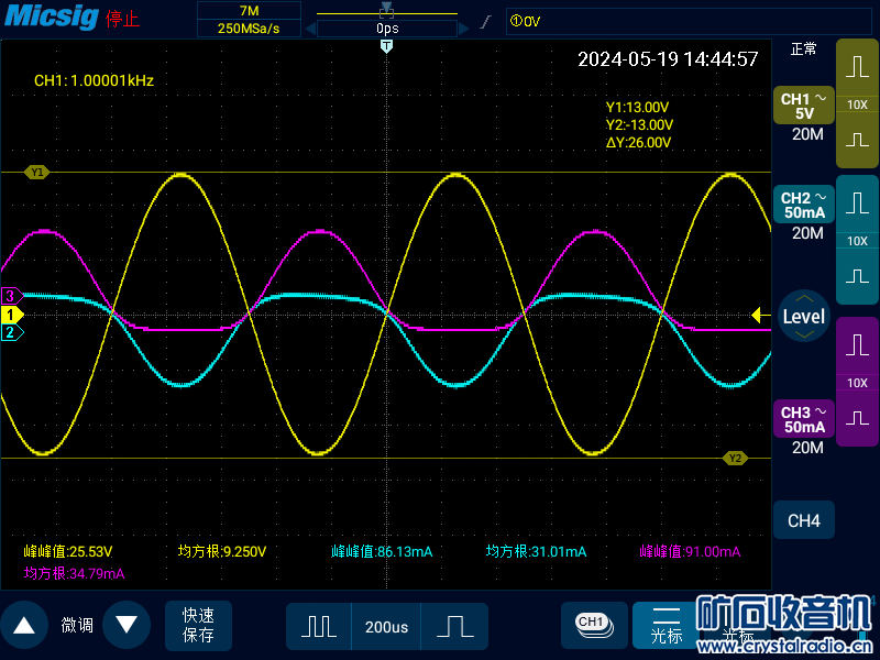

      我也做过一台6P14AB类推挽,总电压315V,静态屏阴电压298.5V,自偏电路,超线性接法,乐潘输出牛。前天测了一下功率,超过10W。如425V总电压,输出功率最低也在12W以上。
      同时测了电流波,在最大功率时二只管的电流差10%左右。二管分别算出功耗分别为10.4W和9.2W。静态电流二管分别为27.1和31.9mA,由于在A类段管子有互补作用,所以合成后的输出波,对称性还是相当好,按示波数据算失真约在2.5%。
     上述数据仅供参考

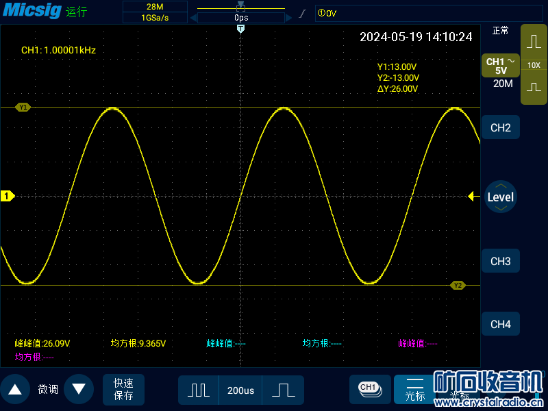

最近这几天太忙了,抽空我也测一下。
这个电路,静态电流13~15mA,我上次是用调压器改变输入电压,使主电容保持425伏,其他各点电压基本和电路上面一样。满功率不失真电压最多到交流9.2伏,算下来9.2*9.2/8=10.58瓦。各点电压稍微有点区别,可能是12AX7内的双三极管不够平衡,我测灯丝两点对就9脚电压不同。手里有5支12AX7,有捷克的JJ,马歇尔,曙光,ECC83S和12AX7B,型号有点乱,说是能代用。
主要是供电不稳压,静态供电电压425伏,信号增加时,不失真功率不到6瓦,供电电压不足370伏,各点电压都会发生不少变化。
这是一个通用性问题,不仅仅是我存在,如果不做稳压措施,任何工频变压器都存在,无非是压降多和少的问题。
