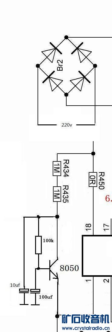

楼主: whmks
一个实用的胆机高压缓上电兼稳压电路

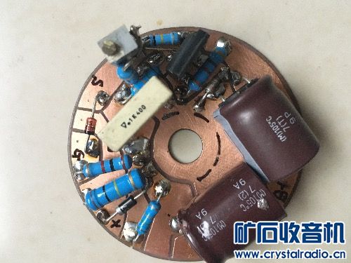

俺做的………………
 楼主| 发表于 2022-12-3 13:42:01 | 显示全部楼层
zhke 发表于 2022-12-3 13:38
俺做的………………
赞一个,非常有创意。是采用该电路吗?

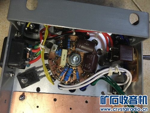

发表于 2022-12-3 14:21:27 来自手机 | 显示全部楼层
whmks 发表于 2022-12-3 13:42
赞一个,非常有创意。是采用该电路吗?
就是这个电路。圆形电路板固定在环型变压器的底部,充分利用了空间。

发表于 2022-12-3 15:19:26 | 显示全部楼层
whmks 发表于 2022-12-3 13:33
是用在石机上吗?只要降低R1阻值和换电流更大的MOS管,如20N60。
怪我问问题没说清楚。。。
是胆机功放。
 楼主| 发表于 2022-12-3 19:48:04 | 显示全部楼层
BG3HAX 发表于 2022-12-3 15:19
怪我问问题没说清楚。。。
是胆机功放。
胆机功放,小菜一碟,尽管用。

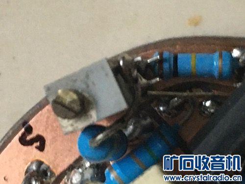

发表于 2022-12-4 09:40:28 | 显示全部楼层
弱弱问一下,那个可变电阻滑动端接触不好时,会出现什么问题?
 楼主| 发表于 2022-12-5 14:42:50 | 显示全部楼层
小多圈电位器主要故障是开路,开路后就没有稳压功能,接触不好电压就忽高忽低。1、选用好的电位器,2、用电位器调好分压阻值后,用电阻替代。
发表于 2023-4-24 17:15:33 | 显示全部楼层
我装的SSC3S910开关电源想让它延时工作,也是在芯片1脚对310V端加入了一个8050延时电路,和您这个差不多;
 楼主| 发表于 2023-4-25 08:20:18 | 显示全部楼层
记得1脚是检测外部电压高低,对缓起动没有作用,仅是推迟起动。

发表于 2023-4-25 15:18:42 | 显示全部楼层
我的目的是使功放落后于机顶盒启动发出的嘣噪音,实际使用中效果倒是不错!
 楼主| 发表于 2023-4-25 15:31:50 | 显示全部楼层
原来如此,用这方法推迟起动真不错,赞一个。
