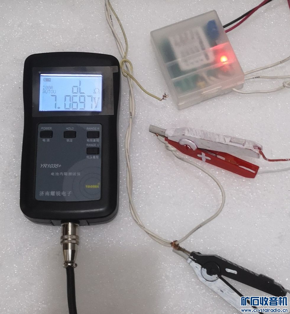

 楼主| 发表于 2022-10-7 21:01:12 | 显示全部楼层
myydno1 发表于 2022-10-7 17:45
开什么玩笑?你用个人玩家DIY的3位半的玩意(别看1035的显示位数很多,其实它的精度只能够达到3位半!!! ...
大佬啊我并不说1035精度高,是放1035进冰箱要向399看齐
我用的是1035短时的分辨率稳定读数。我给模块用线多引了399原始稳压出来可以在外测量。
我这个基准模块温漂是确实存在的,以下是刚刚又测试完的图片
进冷藏室温度稳定后,399电压7.0697,LT1001输出7.6778
拿出冰箱后10分钟模块适应室温稳定后读数
399电压依然是7.0697,但模块输出变成了7.6783
发表于 2022-10-7 21:07:26 | 显示全部楼层
感觉5V就是笔误吧
发表于 2022-10-7 21:11:08 | 显示全部楼层
我用的是1035短时的分辨率稳定读数。我给模块 ...
轮胎 1001 的 Vos drift <1uV/°C,你这个既然辣妹三九九原始电压不变(这才正常),其它电压的变化也不会是运放导致的(不过很奇怪轮胎 1001 已经停产,他用的二手器件么),肯定是里边的升压、分压电阻温漂导致的
这也是我设计 Voltgen 的初衷:我不用隔壁论坛大佬昂贵且不易买到的高精度低温飘电阻,尽量用普通的器件,做出近乎零温漂(其实是指温漂更重于 LM399)的电压源 因为这个方案肯定涉及到对输出电压的跟踪调整,所以干脆又设计成任意电压了

发表于 2022-10-8 06:06:39 | 显示全部楼层
红河310 发表于 2022-10-7 14:34
老师不好意思啊,我像是个小学生进了科技园好奇心多,缺少知识做出可笑的动作别见怪。
我的心思很简单 ...
LM399自带恒温加热没错,但是外围的其它配套元件都是有特定温度系数的,这些元件都不在恒温范围内。玩基准至少要有一个比较稳定的四位半,最好是准备一台六位半。六位半的高位表也是需要预热的,它需要内部的部件温度达到大体一致才行,对于新表预热时间一般至少需要两小时以上。
测温时除了足够的预热,还要保持房间温度大体稳定(波动最好不超过正负0.3摄氏度),空气的流动会造成温度梯度的快速变化,在六位半上可以非常明显地显示出来。
