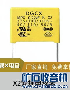

发表于 2022-10-6 13:51:13 | 显示全部楼层
abbey_tom 发表于 2022-10-6 08:25
意思是两个250VAC 1uF 串联?
不是,而是250V的X电容耐压要比630V电容高得多,更不要说400V电容这种垃圾了。
阻容降压做过几次,630V的根本就用不住,一年半载的容量就下降得厉害,估计是内部金属箔局部断路。当然也可能是开关抖动可能在电容两端电压叠加双倍电压,因为开关不频繁的应用630V电容相对来说就能用得住。
X电容是安规电容,上面标注的250VAC、275VAC指的是允许使用的线路电压,实际耐压远远超过630V电容,上面说的630V用不住,换成250V立马就解决问题了。

您细看3楼的实物,
用的就是275V的,
不知是不是您说的安规电容

发表于 2022-10-6 14:13:11 | 显示全部楼层
用直流供电也证明了后面电路正常工作。但你没有测这个电容到底坏到什么程度,容量是多少,D值是多少?
电容右边2个二极管,方向不同,提供正半周恒负半周的通路,你再串二极管,那电容就充满直流电了,还能交流降压吗?我估计不行,要不你用电脑仿真一下,看看行不行!

安规电容,分X,Y
安规电容是指电容器失效后,不会导致电击,不危及人身安全的安全电容器。安规电容通常只用于抗干扰电路中的滤波作用。它们用在电源滤波器里,起到电源滤波作用,分别对共模,差模干扰起滤波作用。出于安全考虑和EMC考虑,一般在电源入口建议加上安规电容。
安规电容分为x 型和y 型。交流电源输入分为3 个端子:火线L/零线N/地线G,(L=Line,N=Neutral, G=Ground)。跨于“L-N”之间,即“火线-零线”之间的是X 电容;跨于“L-G/N-G”之间,即“火线-地线 或 零线-地线”之间的是Y 电容。火线与零线之间接个电容就像是“X”,而火线与地线之间接个电容像个“Y”,这些都不是按什么材质来分的。
X电容:由于这个电容连接的位置也比较关键,同样需要符合相关安全标准。X电容同样也属于安全电容之一。根据实际需要,X电容的容值允许比Y电容的容值大,但此时必须在X电容的两端并联一个安全电阻,用于防止电源线拔插时,由于该电容的充放电过程而致电源线插头长时间带电。安全标准规定,当正在工作之中的机器电源线被拔掉时,在两秒钟内,电源线插头两端带电的电压(或对地电位)必须小于原来额定工作电压的30%。
作为安全电容之一的X电容,也要求必须取得安全检测机构的认证。X电容一般都标有安全认证标志和耐压AC250V或AC275V字样,但其真正的直流耐压高达2000V以上,使用的时候不要随意使用标称耐压AC250V或者DC400V之类的的普通电容来代用。

发表于 2022-10-6 14:30:18 | 显示全部楼层
abbey_tom 发表于 2022-10-6 14:19
电容只有150nF了
谢谢提供信息,
已经下单了。
Y电容那个位置非常关键,看电路图,Y电容如果短路真的会死人的,所以要求极其严格,失效模式只能是开路。但是Y电容容量有限,阻容降压的场合,你买不到容量合适的。
发表于 2022-10-6 14:31:11 | 显示全部楼层
1.安规电容x1和x2的区别
安规电容是指用于这样的场合,即电容器失效后,不会导致电击,不危及人身安全。
它包括X电容和Y电容两种类型,x电容是跨接在电力线两线(L-N)之间的电容,一般选用金属薄膜电容;Y电容是分别跨接在电力线两线和地之间(L-E,N-E)的电容,一般是成对出现。基于漏电流的限制,Y电容值不能太大,一般X电容是uF级,Y电容是nF级。X电容抑制差模干扰,Y电容抑制共模干扰。
1、X1和X2电容作用一样。
这两种电容的作用其实是一样的,都是用来抑制电源电磁干扰,一般安装到电源火线与零线之间,而且起到的作用都是差模滤波,所以从作用来讲,X1和X2电容其实并没有太大的区别。
2、两者唯一区别就是耐压值高低。
可以这样理解,X1电容耐电压更高,在一些更高电压的电路中要使用X1安规电容,X1 >2.5kV ≤4.0kV ; X2 ≤2.5kV。可以看出,X1电容的耐值明显要比X2电容高。
安规电容x1和x2的区别
2.安规电容y1 y2区别
1、脚距不同
Y1电容脚距大,通常Y1电容的脚距是10MM, Y2电容的脚距是7.5MM。
2、耐压不同
Y1电容耐压高,Y1额定电压是400VAC耐压4000VAC;Y2额定电压为250VAC耐压到2600VAC。
3、绝缘不同
两者绝缘类型不同,Y1电容属于双重绝缘或者说加强绝缘;Y2电容属于基本绝缘或附加绝缘。
4、使用不同
两者使用场合不同,Y1电容用于跨接一二次侧;Y2电容用于跨接次侧对保护大地即FG线;
5、体积不同
同容量体积不同,容量相同的情况下,Y1电容体积要比Y2电容适当大-点。
安规电容y1 y2区别

发表于 2022-10-6 17:07:07 来自手机 | 显示全部楼层
abbey_tom 发表于 2022-10-6 15:31
好的,明白了。
看到早先您说的1uF X2,
我还以为是两个1uF串联提高耐压呢
X2是安规等级。你原机子用的就是X2等级的275VAC电容(至少电容标识是这样)
bis看走眼了。
 楼主| 发表于 2022-10-6 17:44:40 | 显示全部楼层
bis看走眼了。
我刚才看了一下我下的单子,
有两种CBB的400V的,
一种安规275V的
仔细看了一下,
安规275V的要贵一些,
差不多要贵一倍,
10只,3.6元(15mm脚距的)。
