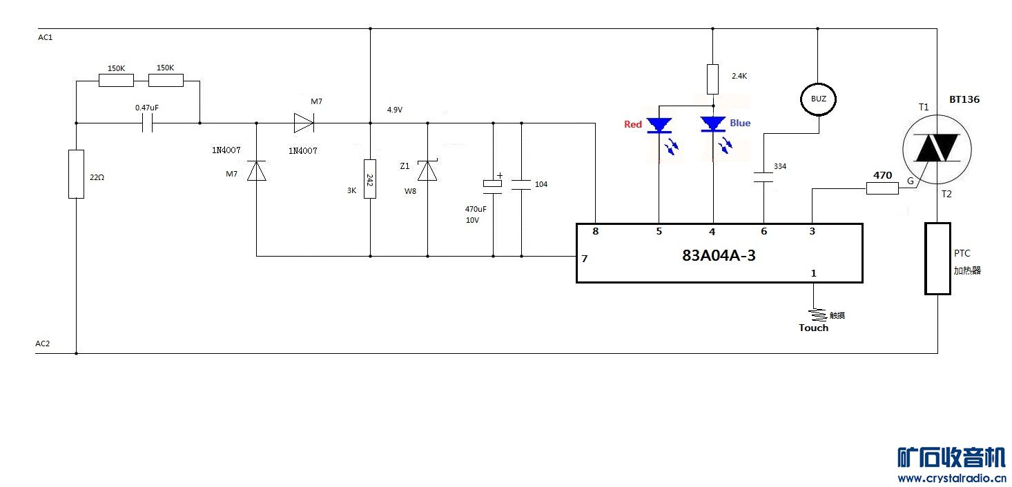

一款智能保温杯垫,
做工和性能还不错,
轻触设计(用杯子轻触就可以)
有两档:保温(蓝灯)和加热(红灯)
长时间不用自动断电。
因这两天故障,
网上搜索电路不着,
拆开手工抄了一下,
现分享给大家。
其实,
主要目的是咨询一下如何修理
故障现象是:
现在只可以保温(蓝灯亮),
轻触到加热档(红灯亮),
加热仅工作不到1分钟就自动断电,
保温档则可以长时间正常工作,
个人认为PTC是好的,
小单片机也是好的。
发表于 2022-10-5 15:17:21 | 显示全部楼层
肯定前面0.47uf容量小了,阻容降压通病
 楼主| 发表于 2022-10-5 16:05:34 | 显示全部楼层
真的很厉害,
我也查出是电源供电的问题,
直接用5V供电就正常了,
我还正想是齐纳管的问题呢?
这个电容看起来挺高级的,
我手头上也没有现成的高压电容,
换多大的合适?
并且大了恐怕也装不下。

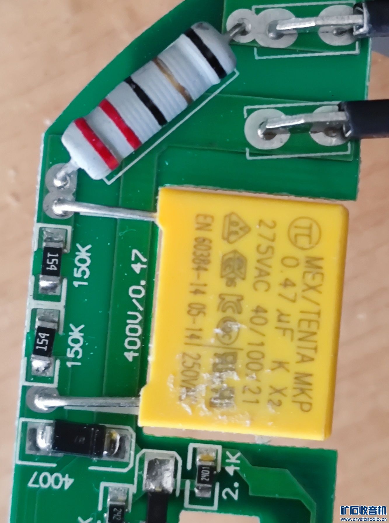

发表于 2022-10-6 09:03:37 来自手机 | 显示全部楼层
bis 发表于 2022-10-6 05:00
换250VAC 1uF X2电容。
不要用400V或630V电容,耐压太低用不住。
图中的已经是275VAC的电容。
以前我也以为是电容耐压不够高,会抵御不住电压尖峰而击穿薄膜,日积月累之下令容量下降而引发故障。而且有电子手册介绍了薄膜电容的这种自愈机理。
但我近年对此有怀疑,特意做了一个对比试验,用双向tvs管做电压箝位保护,与没保护的降压电容做对比。连续通电超1年后,用电桥复测,2个降压电容的容量都下降了约4%,其中有保护的,下降程度还稍大一些。见附图。
及后,我查看了电容行业的论文,发现这种薄膜电容容量下降,主要是电容制造方面的问题引发,好像是渗进湿气多,容量下降就快。也就是说,楼主这样的故障,源头是降压电容本身的质量问题。
