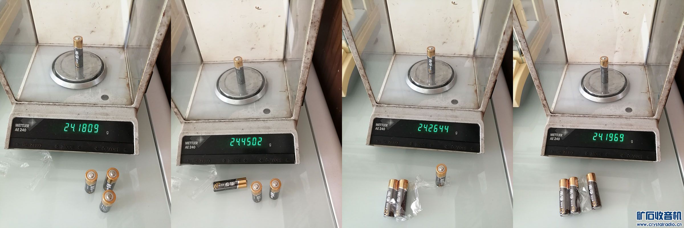

你不太会抓痛脚,我前面 24.0000xg 的照片没说是新的,今天的才说清楚是新的
不过问题是一样的,那就是重量公差很大,我重新称了一次新的这批
之前的南孚,是 2020 年购于本地超市的:
http://www.crystalradio.cn/forum ... ead&tid=1857102
重量没称但电压一致性很好,如今已全部用完电,24.0000xg 是其中一颗,其中最轻的 23.85g,最重的 24.21g(用不靠谱的电子秤)
10 年甚至更久之前的南孚购于沃尔玛超市,因为当时我住的小区附近没有大型超市,只能跑去沃尔玛买;现在小区对面有大型购物广场,所以就在小区对面超市买。10 年甚至更久之前的南孚,确实满足我说的:有效期内 + 有电,不漏。
那么 2020 年和之后购买的南孚,重量公差按你说的很大,我不妨继续测试一次,它们会不会漏 和之前的 Li-FeS2 电池一样吊阳台上,等到 2032 年我们再看结果(也包括看 Li-FeS2 电池结果),用时间来证明真假(如果不漏,假的也不要紧)。

我的两个是一样的。约23.80克。
你的不一样。我觉得你的电池用老旧老产线制造的。
现在电池品牌多,公差没你的这些电池大。近几年的电池,大多在0.1克以内。
电池要做到不漏,很容易的,直接把封口堵死就可以了,但不安全。
我的8个倍量电池,最大与最小,也只相差0.3克。

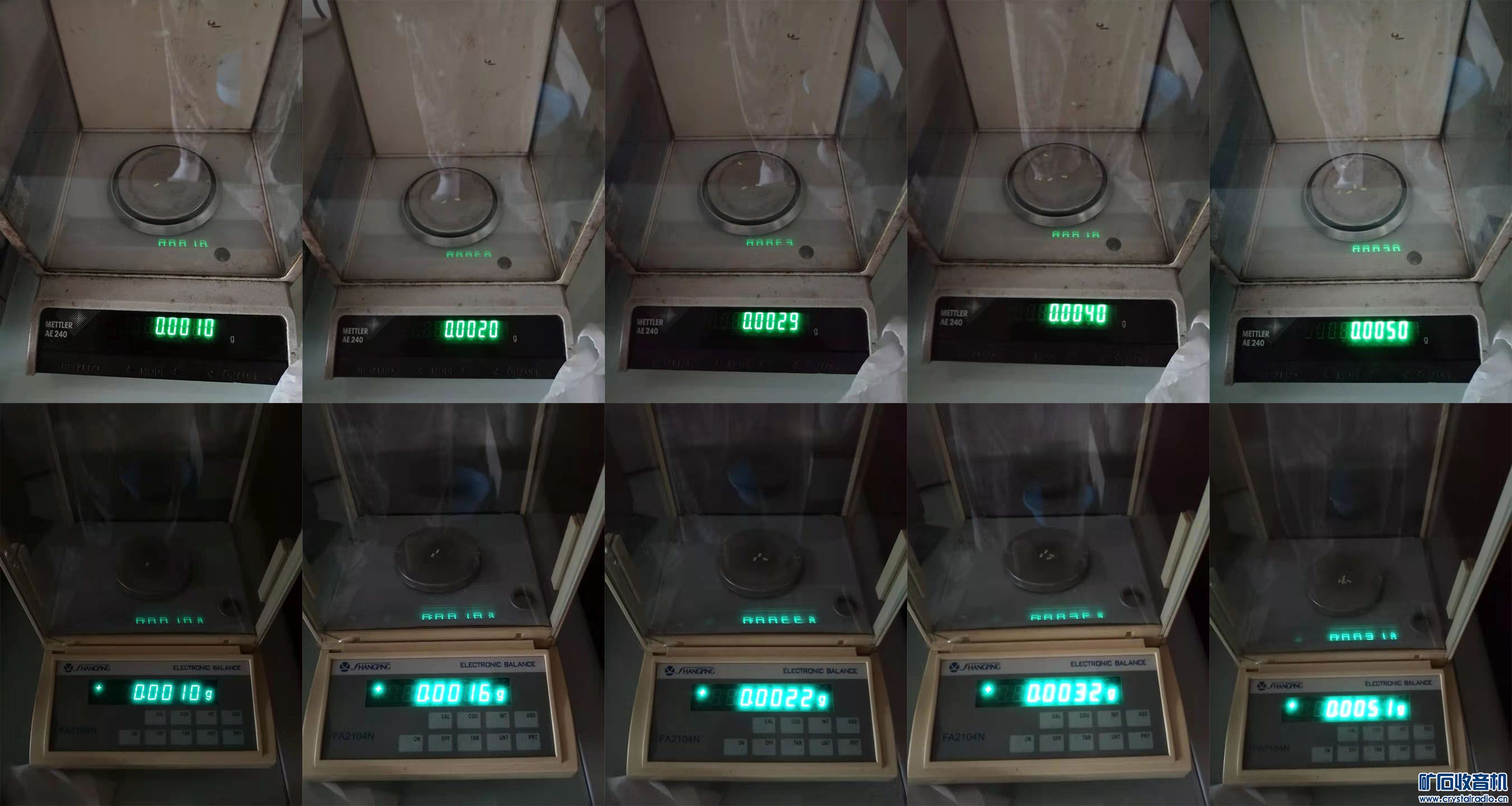

这个其实就是电磁天平的算法原理,电磁天平也存在蠕变问题,但实际上嘛...
前段时间裙里有人需要称量 0.001g 的设备,大家都说这个要求很低啊,随便一个都行吧,电子秤估计都可以,但人家说假货宝上的电子秤没一个做得到的,因为他的要求就是 0.001g,0.001g 往上慢慢加,每加一次都得称准了
然后大家说那就天平吧,随便买的国产的都行吧,0.0001g 呢,正好我有一个国产的 FA2104,就试了一下...
当然也用梅特勒对比了一下...
人家看了,大失所望,但还是觉得那个 VFD 显示的国产天平可能比较老了,新的应该可以用,就买了一台新的国产天平回来,结果测试下来也一样 而且更加牛一点,有时候放纸片上去半天数字都不动,估计滤波开太狠。
没办法,退货,可是梅特勒不是买得起的东西,咋办?海鲜
做点心称调料,正好就是需要一点一点加上去的,所以,国产电子秤真的是一个都不靠谱 好在做点心的调料称量要求精度低,这个 0.01g 的如果只看 0.1g 位,勉强凑合用了,哪怕它误差也是 0.1g 问题也不大,吃不出来。要不可能还真得给老妈准备一台天平

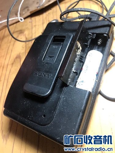

你们说,电池使用要按厂家期限,不超过就不漏液。可是,忘记电池放在电器里(也就是超期限使用的情况),实际会发生很多。
我印象中,在超期限使用的时候,碱性电池造成对电器的伤害,会比碳性大很多。
我昨天拿到一个walkman,里面遗留的一只电池至少放置10年(可能有二三十年也说不定)。见附图
幸好是碳性的,没见到有水汪汪的液体,电池仓还算是比较干燥的,电池弹簧也完好。如果是碱性电池,怕是弹簧被腐蚀得只剩下根部。
