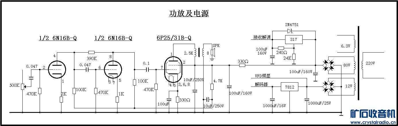

wasphwz 发表于 2022-10-3 19:16
陈老师能给个功放部分的电路图吗

发表于 2022-10-7 22:32:20 | 显示全部楼层
多谢陈老师的电路图
