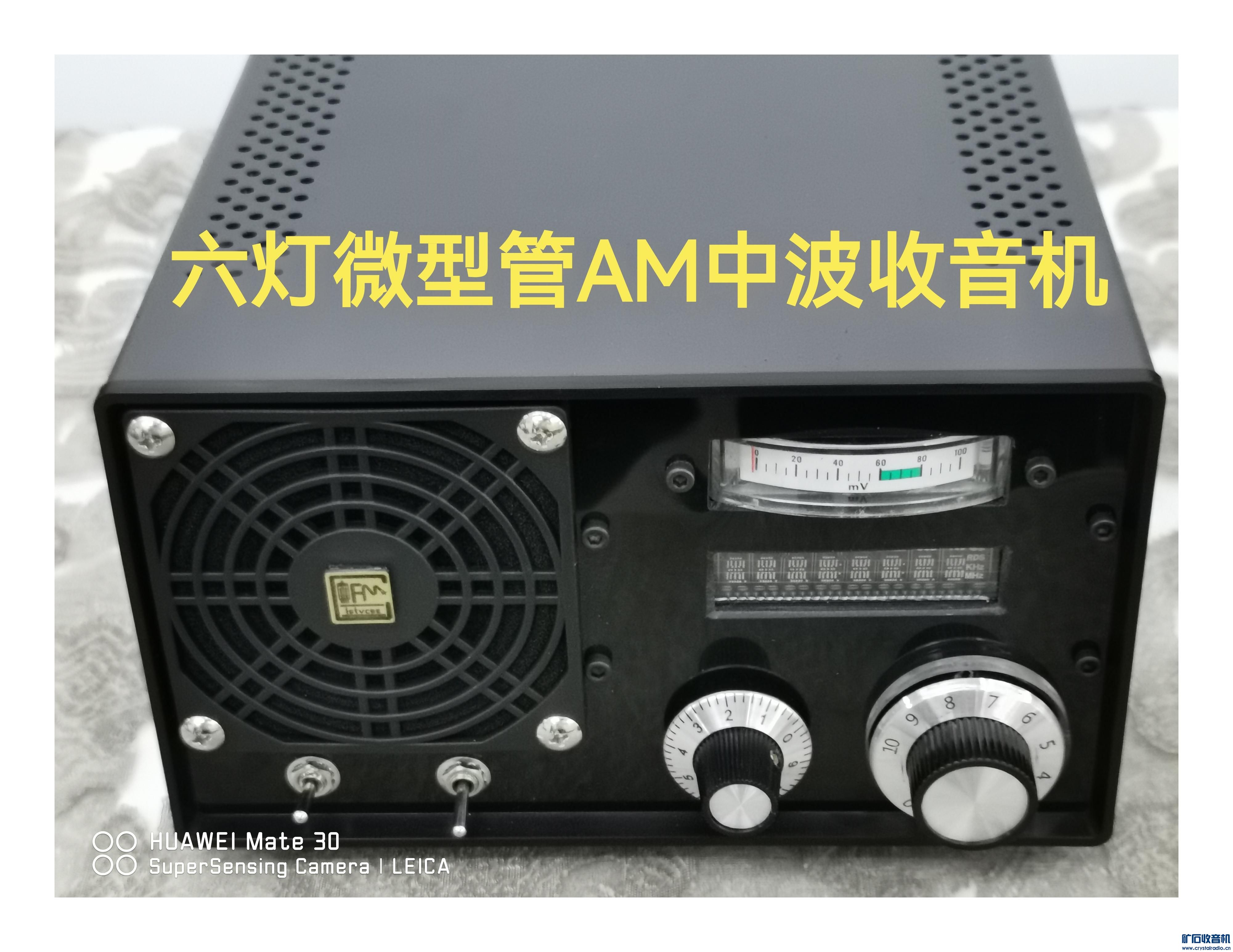

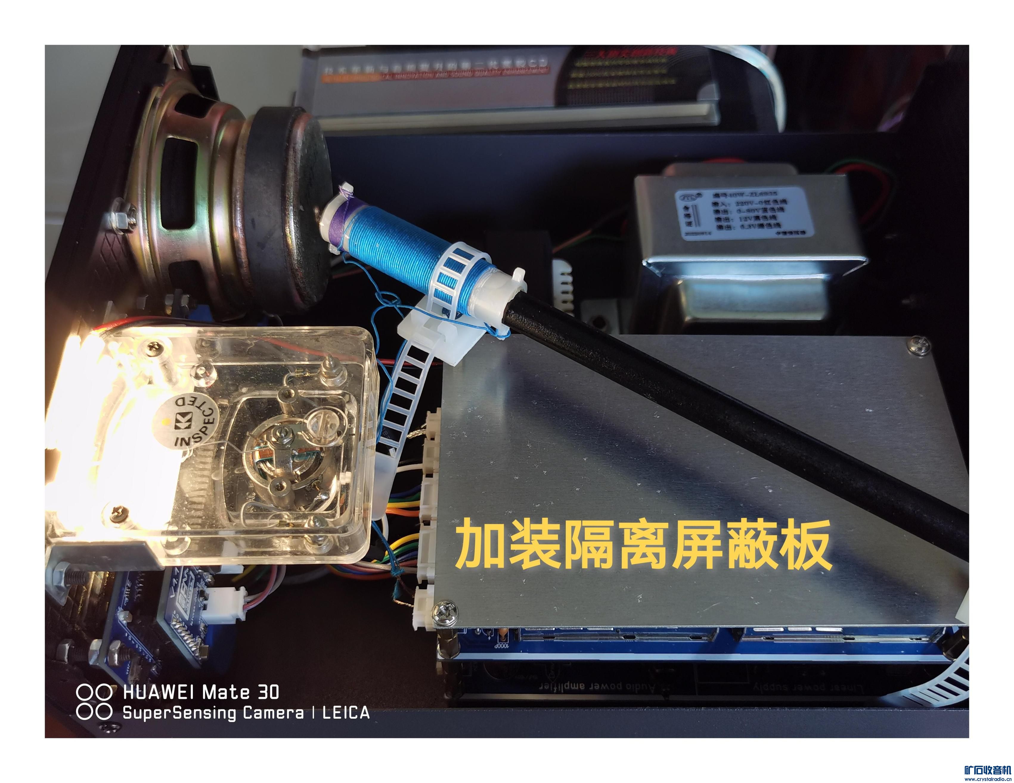

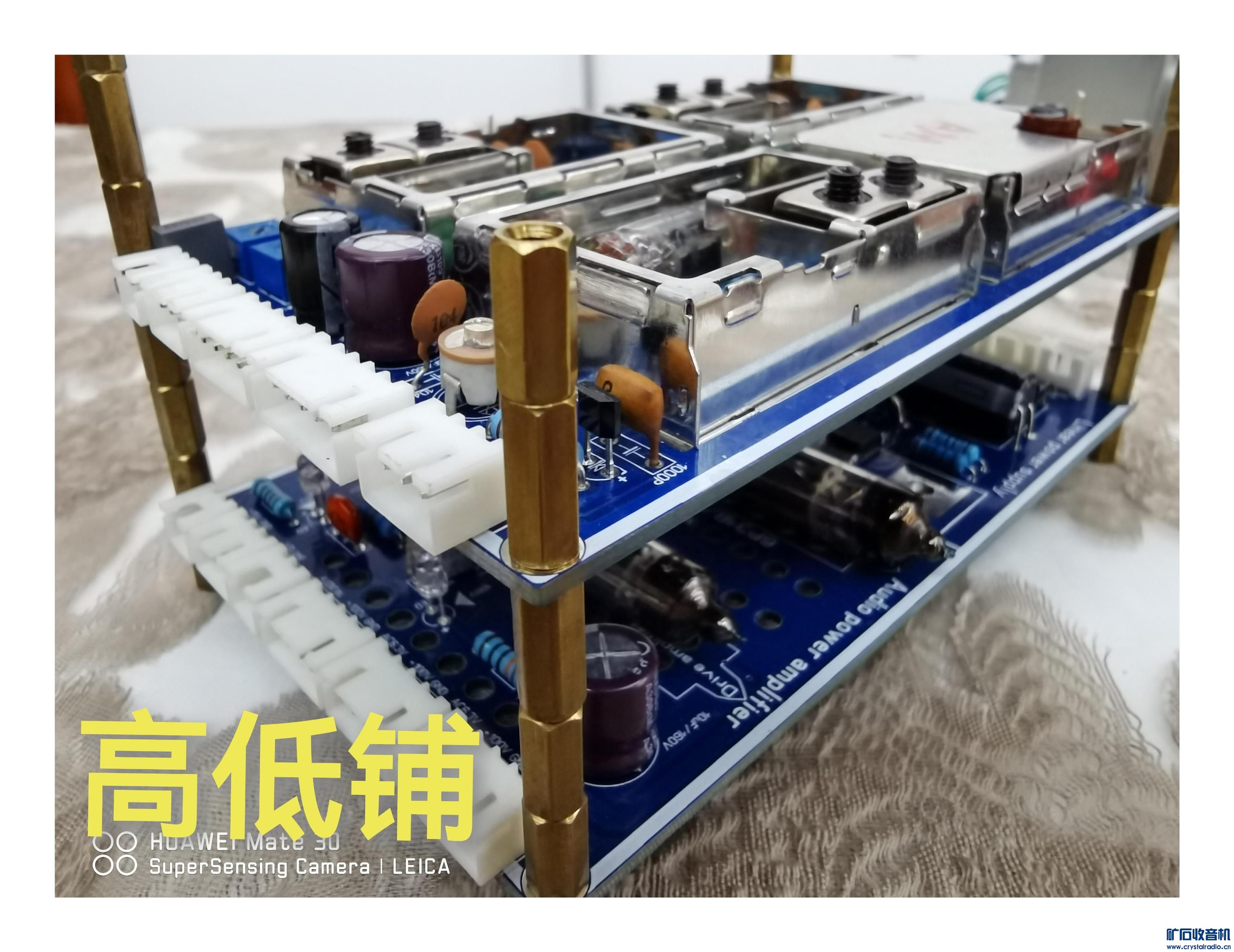

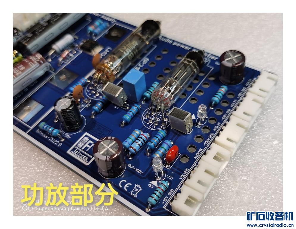

各位矿友兄弟,国庆节快乐!

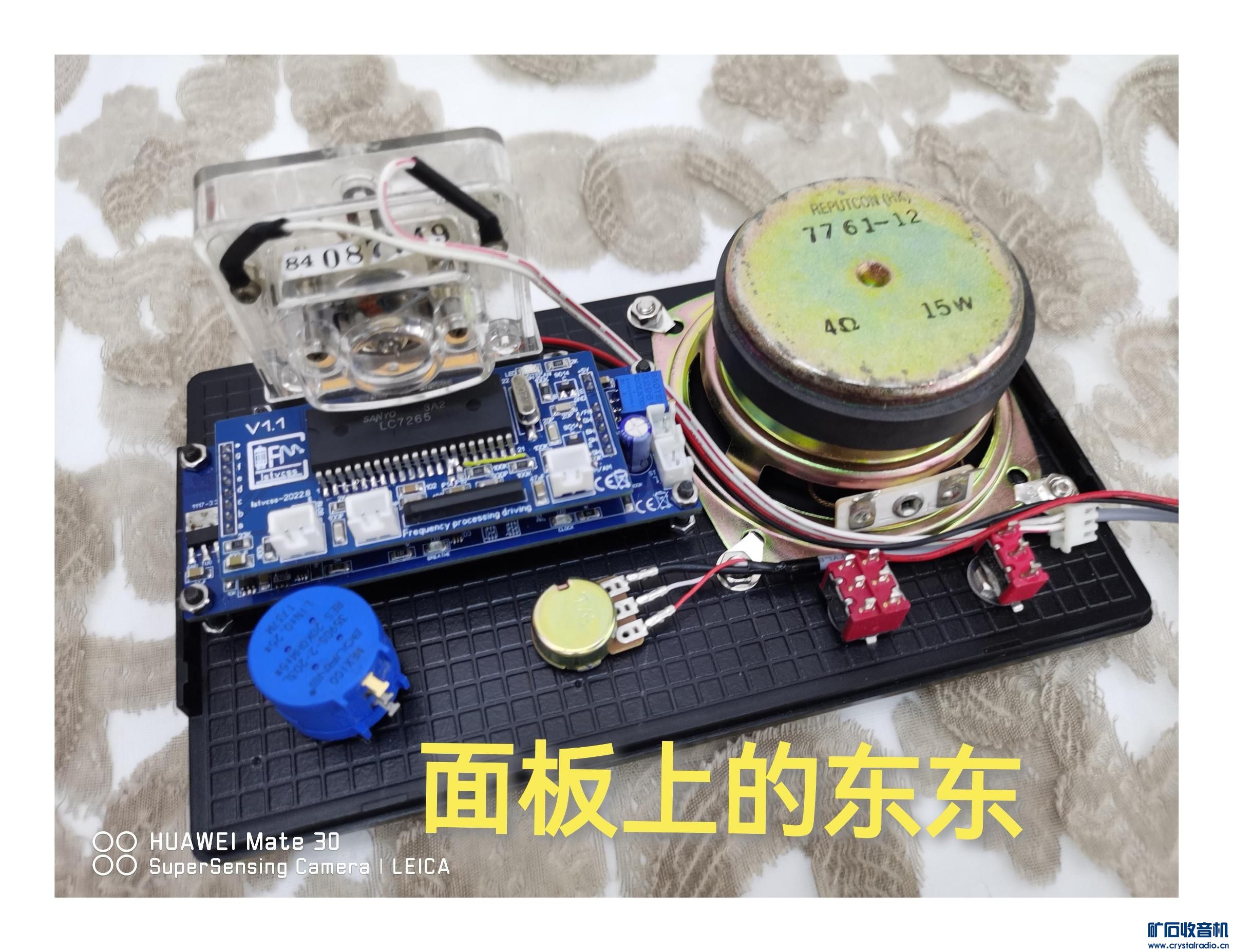

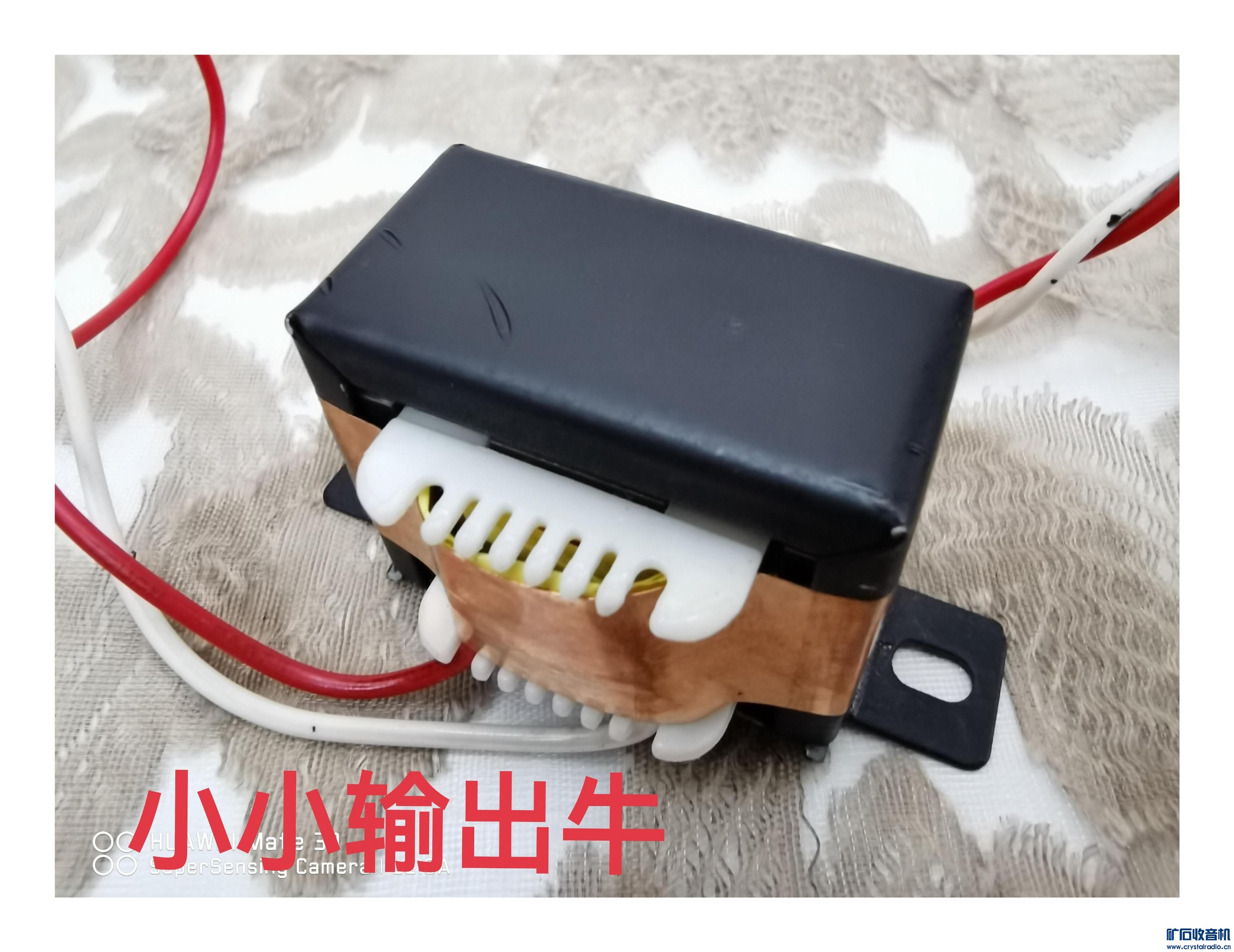

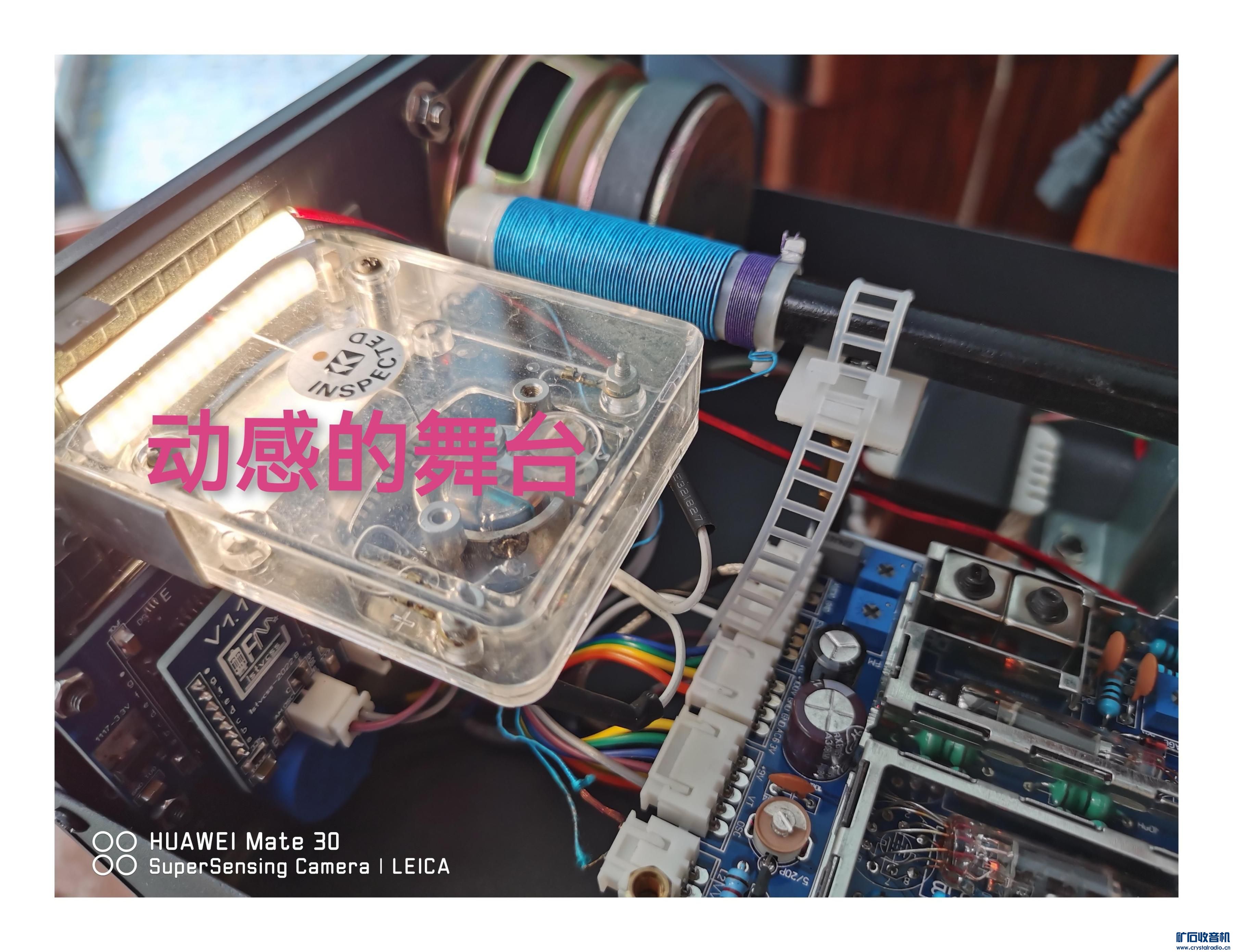

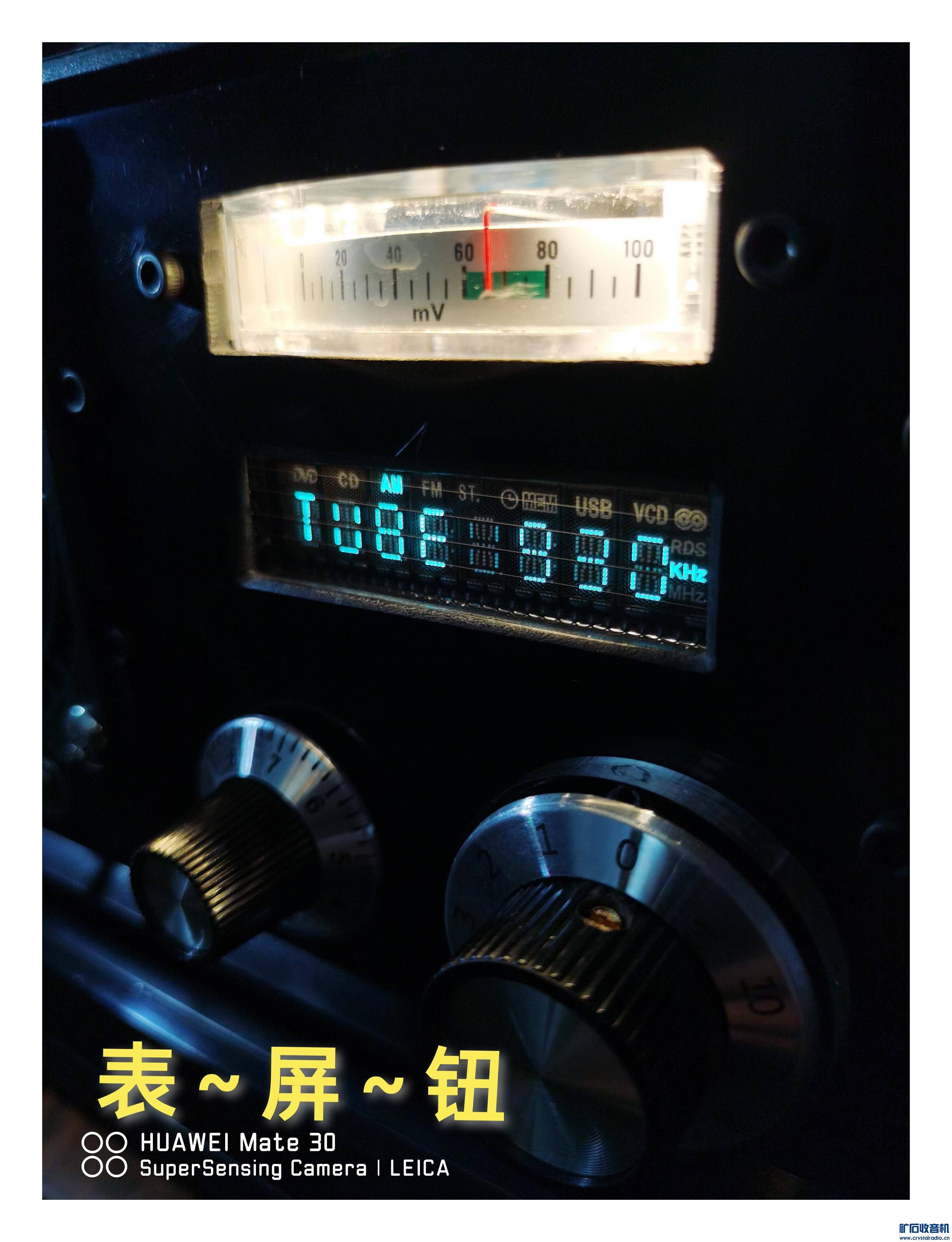

       这几天天气仍然是酷暑难耐,小日子还真的不怎么好过。于是,鄙人开着大空调,挥舞着烙铁瞎折腾,把前一阵子制作好的“刀片”找出来,让它上个架,搞了整两天,硬是闹出了一只“乌骨鸡”,也算是给自己的节日礼物,兴奋之余就奔矿坛来了。
       这只乌骨鸡也称 “6灯微型管(刀片式)中波收音机”,有以下主要特点,介绍如下:
1、由6C6B担任独立本振,6J1B组成一级高放,内置磁棒天线,接收频率范围:510-1725KHz;
2、两支6J1B构成两级中放,中放频率设定469KHz;
3、AGC启控门限设计为机内可调,以适应不同接收环境的收听需要;

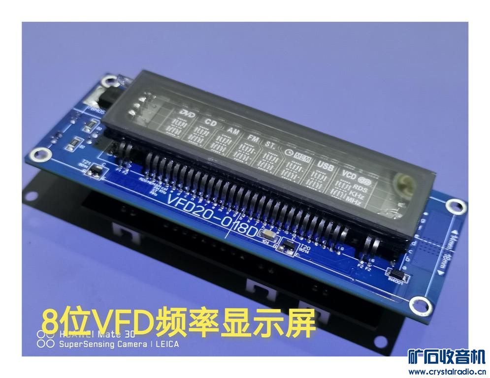

4、完善的电平表驱动设计,既可以指示电台信号强度,还可以通过面板开关,切换成音频电平指示状态。同时,板子上还留有FM波段解调系统送过来的电台信号强度指示输入口 ,以实现“一表三显“功能;
5、配置了鄙人特制的8位VFD荧光双波段频率显示屏,使之与电子管机有更好的情调契合;

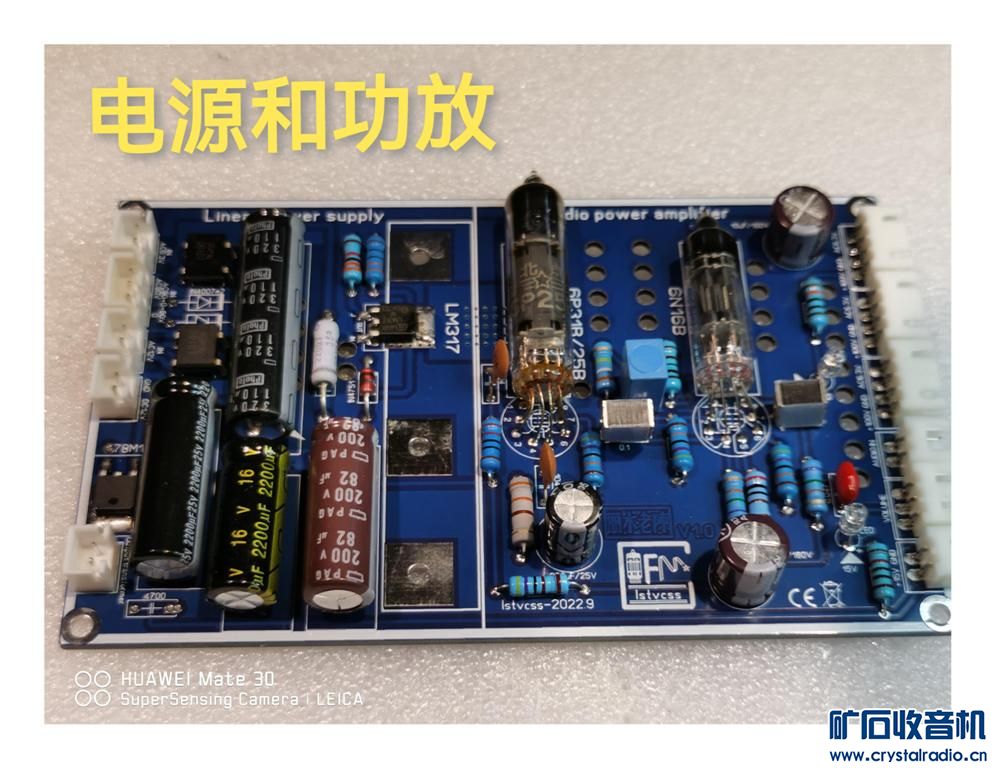

6、多功能电源及单声道单端功放设计,电源容量40VA,不失真音频输出功率0.8W,最大功率1.2W;
7、内置3寸全频喇叭;
8、整机功耗:小于20VA。

都是精品,电源牛在那一家定做的?AGC电路看不懂,好像和传统电子管收音机不一样。。

乌骨可以,刀片则不是,体积很大的。
