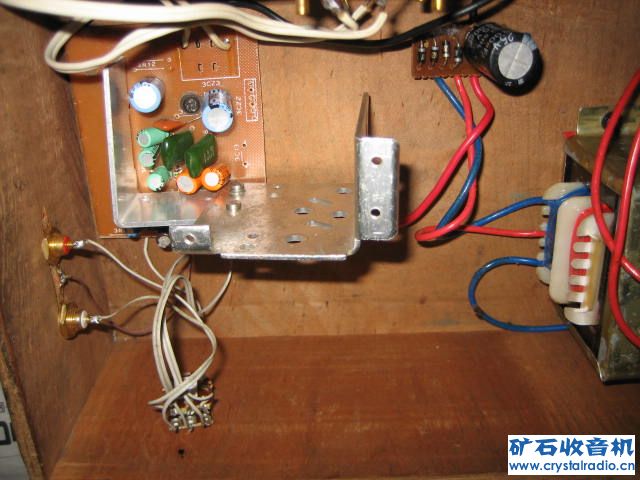

破盒子功放做得啦

低压功放比较熟悉,玩的有TDA2002,HA1392,TDA2030/LM1875.
 楼主| 发表于 2011-8-3 20:38:59 | 显示全部楼层
今天“扩建”了散热片,加大了一倍多,这下散热片只微温,不烫了~
发表于 2011-8-6 09:19:36 | 显示全部楼层
TA7240!好东西耶! 我也有两。音质很好的,功率也不错,单边就有5.8W的输出功率。

楼主整的是半导体功放

这个牛是不是在雅兰买的啊,那里就是这个牌子的山寨牛多,质量比较次。。。
不过雅兰还是有号称50VA的牛,做工目测好得多,价格也高很多,成都出的。。。楼主仔细找找。。。
两路口还可以定做牛的,n年前我做过,还不错。。。
 楼主| 发表于 2011-8-10 10:50:46 | 显示全部楼层
不过雅兰还是有号称50VA的牛 ...
heroicjzu 发表于 2011-8-10 00:04
    高人!就是在雅兰买的。
成都有个厂家的电牛也买过一只,是50瓦的,给傻瓜155在供电,感觉还不错。
都属于山寨只是感觉比这种好点而已,这个30瓦的给7240用也差不多了~

这个,有点意思,整流电路是从某家电电源适配器上拆下来的.
变压器挺好,RCA输出端子还是镀金的,用这上面有点可惜了吧..用镀银的就好.嘿嘿嘿嘿
电位器线应该用屏必的好些.
这东西有点意思,有点古风.给箱子再从上下漆,好看些!
 楼主| 发表于 2011-8-10 20:39:48 | 显示全部楼层
确实,没有用屏蔽线,不过电源部分离得远,布线也注意了的,基本没有交流声啊
貌似不用也无所谓了,俺看很多古董电子管收音机都没有用屏蔽信号线的
