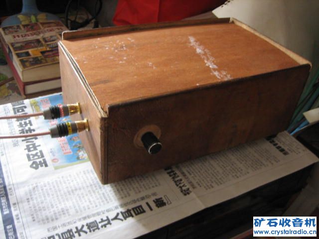

古时候俺们家有过一台收录机,里面功放是TA7240AP的,看到坛里有大虾也玩那个,勾起了暗瘾~
找来一块拆机的TA7240拿洞洞板忙忙慌慌焊了一个,结果不晓得是哪里没有到位,开机就自激,懒得调茶烟酒排除故障了。
正好看见交易区有坛友卖这个成品板子,很便宜,就要了。
今天用成品板子接上,哈哈,一切正常!
声音仿佛还是那个声音,谈不上HiFi,也没有什么明显的缺陷,自己稀饭就行~~慢慢玩罗

盒子还真破呀, 哈哈, 既然自己不设计线路用现成的板, 外壳还是下点工夫好的. 哈哈
发表于 2011-7-31 00:11:43 | 显示全部楼层
感觉盒子太大了一点,小巧一点就好了。
发表于 2011-7-31 03:15:00 | 显示全部楼层
这破盒子的材质不错,好像是那种老椴木五层胶合板的,别看盒子破,要是做个收音机或者音箱,把喇叭安装在那个大面上,音质错不了。

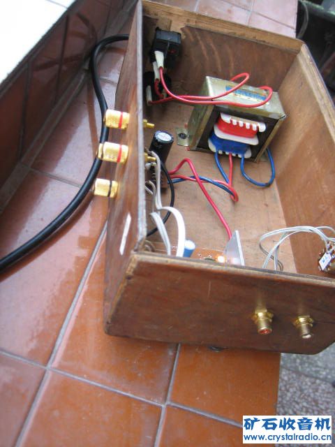

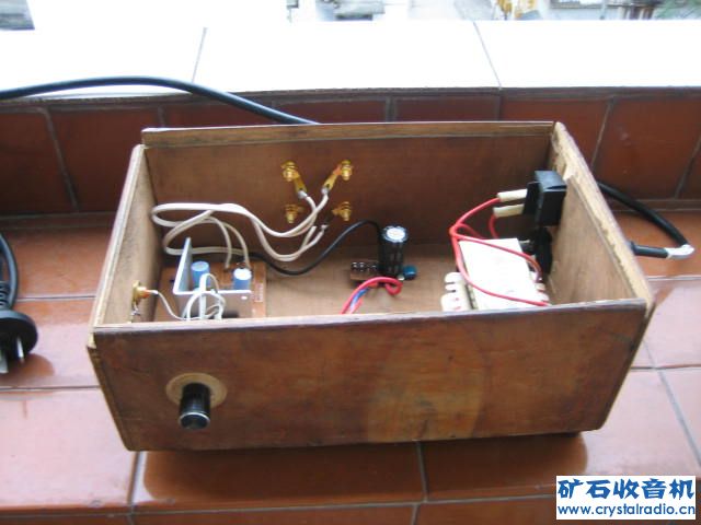

变压器和电路的散热器都小了。
 楼主| 发表于 2011-7-31 14:31:58 | 显示全部楼层
变压器是30VA的,本地实在买不到更大的了,要是有50VA的就更好,这个只有凑合用了
散热确实觉得小了点,7240发热比较大,但它这个产品板在IC两面都有零件挤着,也不方便换大的散热块。
好在俺平时音量都开的小~
木盒下面是3个音箱上拆来的胶脚墩,三足比四足稳,就扔了一个

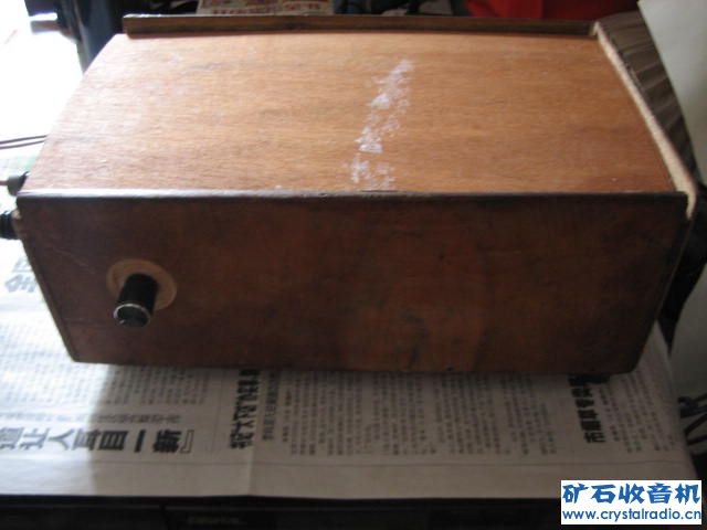

今天又拿破板给它做了个顶棚,工作的时候敞开,凉了盖上~

7240输出功率适中,做电脑功放也不错,看电源牛似双12V,如用全波整流电源牛利用率是否会更高。
