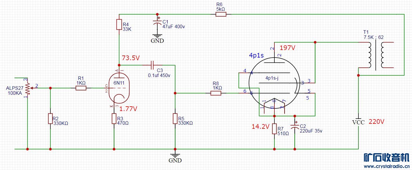

【试验】6N1-4P1S耳放电路

发表于 2022-11-19 10:18:41 | 显示全部楼层
我现在那块场管高压稳压电源板调整到220V输出,压降(稳压前230V,稳压后220V)小,发热比较小,准备长期使用这个电压了。
然后我做了一个6N11的阴极电阻、屏极电阻和电流计算表,麻烦院长你给看看这四组选值有没有问题啊?哪一组好一点

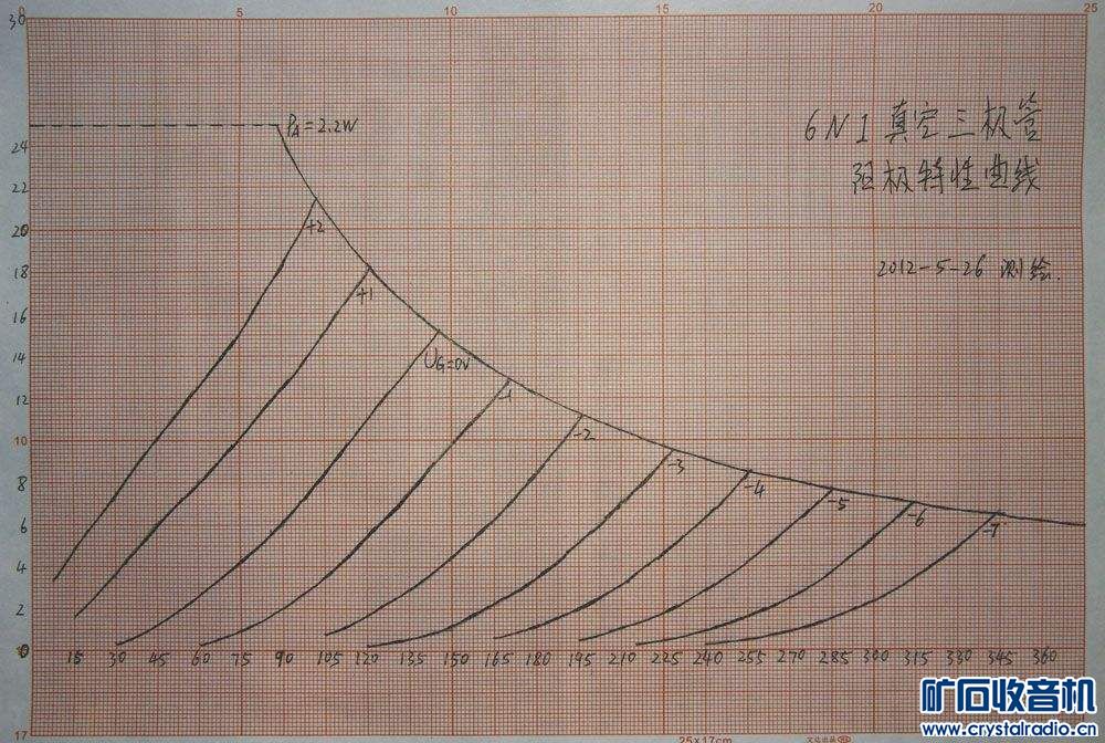

发表于 2022-11-19 15:37:13 | 显示全部楼层
院长老师,从6N1曲线图中,找不到图上标的6N1的工作点呀

发表于 2022-11-19 15:38:47 | 显示全部楼层
是海河老师绘制的6n1曲线

 楼主| 发表于 2022-11-19 17:05:56 | 显示全部楼层
海版测试是图是6N1较大电流的曲线图,对小电流区域的反映几乎都忽略了。我的图中的6N1的工作电流是1MA,得用小电流曲线图。记得当时是根据国外某网站下载的测试曲线设计的。
发表于 2022-11-19 18:19:18 | 显示全部楼层
jupeter 发表于 2022-11-19 17:05
海版测试是图是6N1较大电流的曲线图,对小电流区域的反映几乎都忽略了。我的图中的6N1的工作电流是1MA, ...
哦,谢谢院长。难怪无法找到图上相应的工作点。
发表于 2024-4-15 22:34:05 来自手机 | 显示全部楼层
院长好,请问这个电路使用5k的输出牛需要改动什么吗
 楼主| 发表于 2024-4-15 22:59:30 | 显示全部楼层
因为一楼图是为耳放而作,并不追求输出最大功率,经查原设计曲线图,工作余量很大,所以输出牛直接换用5K的是没问题的。
发表于 2024-4-16 11:31:51 来自手机 | 显示全部楼层
谢谢院长老师的回复,刚好有个5k的耳放牛可以装了。
发表于 2024-9-18 21:02:27 | 显示全部楼层
又重新做了一版,还加了180KB负反馈,测得电源噪声比较密集。
参考院长老师的电源CLC滤波,又画了一版,准备做出来看看效果
