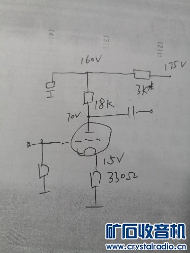

jupeter 发表于 2022-10-6 17:25
没有标关键点电压,还得用电源电压一级一级反推出来,比较麻烦。
第一级电流大概是4MA吧,阴极电压是2V ...
好的,谢谢!前面通电试了一下,没有测各工作点电压。后面做的时候先把240v电压降下来再看看

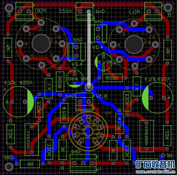

发表于 2022-10-31 23:20:36 | 显示全部楼层
重新改了一下,院长你看怎么样?
6N11阴极电阻由490R暂时调整到470R,屏极电阻由33K调整到22K
4P1S阴极电阻由540R调整为560R,电容由330UF调整为220uf
输出变压器62R到6N11  3/8阴极那个5K电阻板子上原来画上的,可以选择接或者不接

发表于 2022-11-1 19:27:06 | 显示全部楼层
做过4P1S以及直热推直热牛出耳放的有几个建议:1.灯丝最好是直流供电。且4P1S需要左右声道独立供电且浮地,需要特别注意浮地。否则4P1S的阴极偏置就是2.1V,会造成屏流很大烧变压器。第一级如果采用直流供电就更好 2.高压最好是用稳压,否则交流声可能不易控制。
此外,朱老师的电路我认为可以通过降低6N2这一级的增益取消负反馈。
发表于 2022-11-1 21:06:49 | 显示全部楼层
4p1s开机后温度不低,用pcb两只管子最好距离隔大一点。
发表于 2022-11-2 05:50:29 来自手机 | 显示全部楼层
好的,谢谢。我这个板是去年还是前年设计的验证板,等参数和实做ok了再换大长板制作

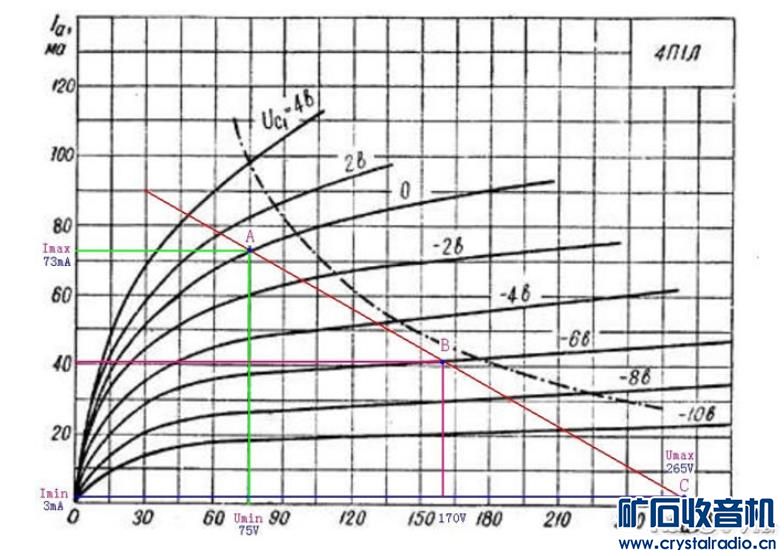

发表于 2022-11-12 08:50:25 | 显示全部楼层
我现在准备调整6N11的屏极电阻和阴极电阻。
在线测量了一下,1/6屏极电压平均是57.1V,阴极电压平均是1.44V,阴极电流3ma。
院长,我改的话,是不是先把屏极上面那个33K电阻调整,然后再根据实测阴极电压,阴极电流5ma的目标来调整阴极电阻?
发表于 2022-11-12 09:00:21 | 显示全部楼层
进入这个33k之前,电压是156V;过了之后就只有57V,测算下来流过33K的电流大概是3ma
按照目标阳极电压90V,压降66V,66V/3ma=22K
就是说要换成22K及以上的电阻,不知道我算的对不对?
 楼主| 发表于 2022-11-12 10:08:39 来自手机 | 显示全部楼层
这样改试试
发表于 2022-11-12 11:54:32 | 显示全部楼层
收到,谢谢院长
4P1S的阴极电压是11.75V左右,是不是可以按照25ma的要求,把电阻调整为470R,是不是比我现在的510R更好?
发表于 2022-11-12 11:57:38 | 显示全部楼层
如果做胆功放的话,阳极170V,电流可以做到40ma。
我这里是耳放,好像就不需要这么大的电流和功率哈
