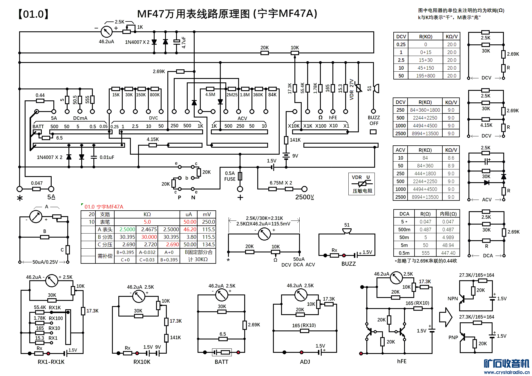

指针表想准确测电池电压,怎么加负载?好改吗?

其实楼主问题的答案很简单,测量一下已有万用表电池测量档位的内阻就可以参考了。我有过一个有电池测量档位数字表,数月前送人了,好像9v电池档内阻是300Ω,1.5v档是10几Ω,记不清了。给电池加负载测电压只是定性测量,没有统一标准,能区分电池的好坏就行了。

BATT档,是在一定条件下定性地测量电池容量,MF47表的典型电路如下。

楼主的意思其实是,我理解,就是想用旧表改造成新表有测电池好坏的功能。
发表于 2022-10-2 11:27:21 来自手机 | 显示全部楼层
这个功能使用率不高,准备两个合适阻值、功率的电阻,测量不同电池时分别并联在表笔间就行了,没必要改动万用表内部。
