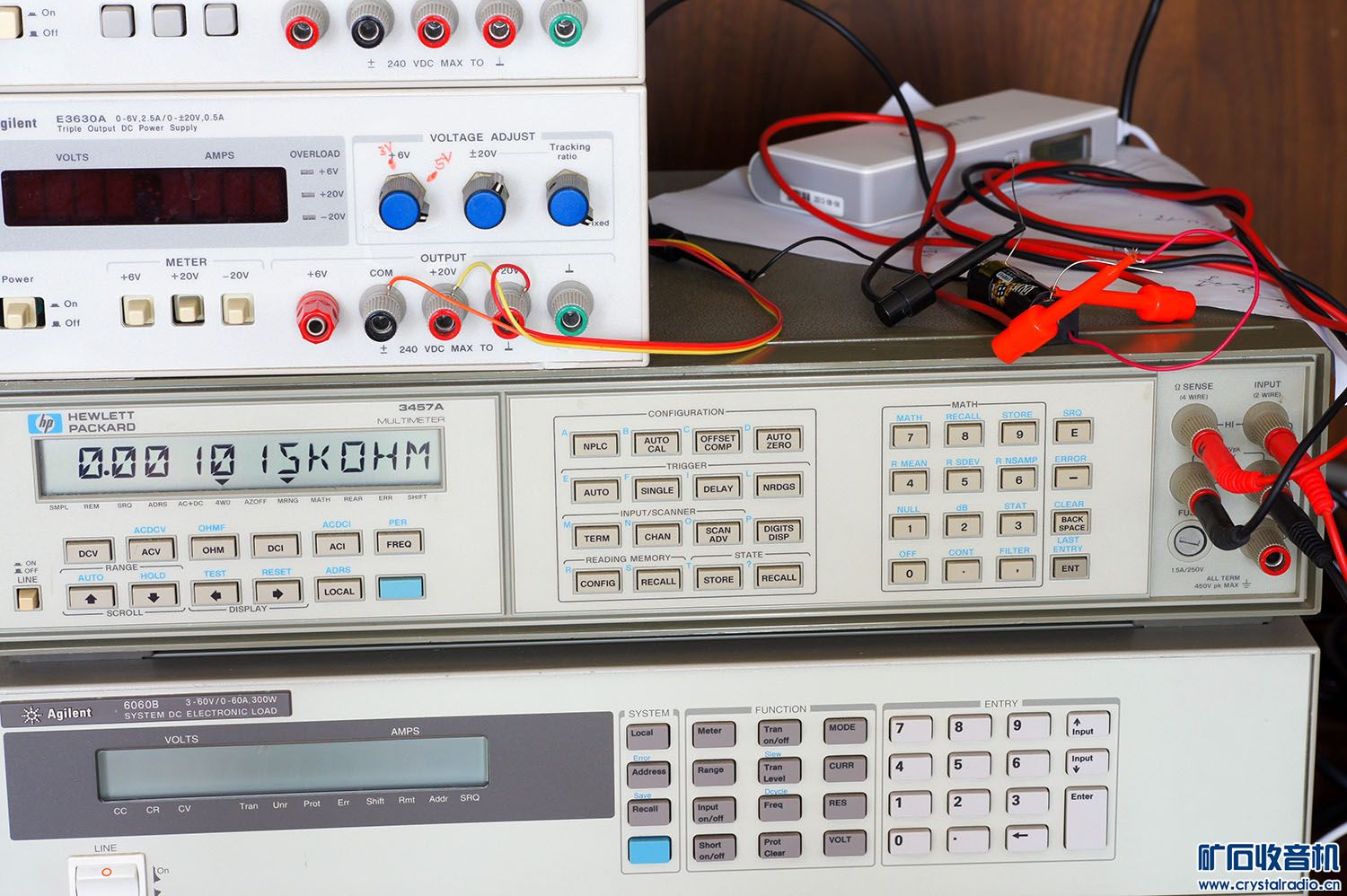

其实交流内阻在楼主关心的问题上也没啥用,还是举个荔枝吧
这是南孚电池内阻,不要问我为什么万用表都能测电池内阻,问就是惠普的表特高级
这是 eneloop 镍氢电池内阻
俩电池都没啥电了,不过 eneloop 内阻(和满电时)变化不大,但南孚 LR6 变化要大于 eneloop,且,此时南孚加负载后内阻变化会更大,这个和化学原电池特性、电池内阻构成(极化内阻、浓差内阻)有关。
所以你测试锂电池内阻,它其实没法反映楼主关心的“还有电没”这个问题,因为在锂电池的循环周期上,这个参数的变化率很低;至于南孚 LR6 电池变化率较大,和电池结构有关,但其实,碱性电池也是可以做成二次电池的
